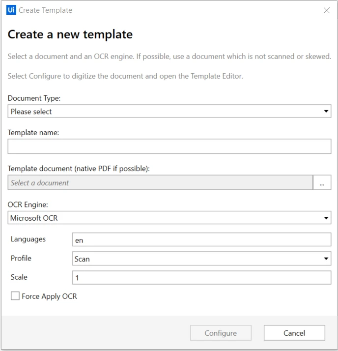

Erstellen einer Vorlage​

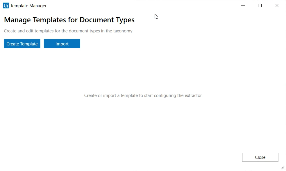

  1. Fügen Sie eine Intelligent Form Extractor-Aktivität zu Ihrem Workflow in einem Data Extraction Scope hinzu.
  2. Konfigurieren Sie den Extraktor, indem Sie auf die Schaltfläche Vorlagen verwalten klicken.
    • Das Fenster Vorlagenmanager wird geöffnet.
  3. Klicken Sie auf die Schaltfläche Vorlage erstellen zum Erstellen einer neuen Vorlage.
  4. Wählen Sie den Dokumenttyp für Ihre Vorlage aus der Dropdownliste Dokumenttyp aus.
    Hinweis:
    Alle Dokumenttypen basieren auf der Taxonomie. Stellen Sie sicher, dass Sie eine Taxonomie im Projektordner hinzugefügt oder erstellt haben.
  5. Fügen Sie den Namen der Vorlage im Feld Vorlagenname hinzu. Wählen Sie einen passenden Namen für die Version oder das Layout Ihres Dokuments.
  6. Fügen Sie den Pfad des Dokuments im Feld Vorlagendokument hinzu.
    • Navigieren Sie mit der Schaltfläche Durchsuchen zum Pfad der Datei.
  7. Select an OCR from the OCR EnginesOCR Engine dropdown list, and configure it according to its needs.
  8. Klicken Sie auf die Schaltfläche Konfigurieren, um die Vorlagenbearbeitung auszulösen.
Das OCR-Modul wird nur bei Bedarf angewandt. Wenn es sich bei dem zum Erstellen einer Vorlage ausgewählten Dokument um eine native PDF-Datei handelt, wird kein OCR-Modul ausgeführt, außer die Option OCR-Anwendung erzwingen ist aktiviert. Wenn diese Option aktiviert ist, wird die OCR auch auf eine native PDF-Datei angewendet.
Each OCR engine comes with its own set of custom options. Here you can find more details about all options available for each OCR engine.

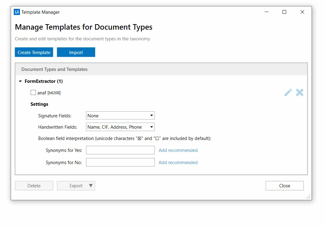

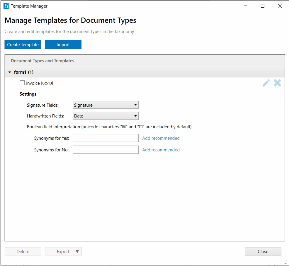

Wenn Sie bereits eine Vorlage erstellt haben, kann sie bearbeitet, exportiert oder entfernt werden.
Die Schaltflächen Löschen und Exportieren sind nur verfügbar, wenn mindestens eine Vorlage ausgewählt ist. Die Optionen Bearbeiten und Entfernen für eine einzelne Vorlage sind immer verfügbar.
Hinweis:

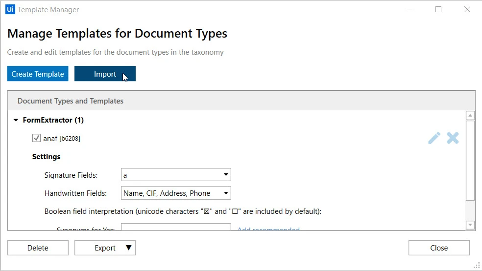

Wenn ein Feld sowohl in den Signatur- als auch in den handschriftlichen Feldern im Vorlagenmanager der Aktivität Intelligent Form Extractor aktiviert ist, wird eine Popup-Meldung angezeigt, die Sie darüber informiert, dass ein Feld nur in einem Kästchen hinzugefügt werden kann, nicht in beiden.
Konfigurieren der Verarbeitung von booleschen Feldern​
Bei den Dokumenten, die Kontrollkästchen enthalten, haben Sie die Möglichkeit, bekannte Synonyme für die Optionen Yes (Ja) und No (Nein) hinzuzufügen, oder Sie können mit einer von uns zusammengestellten Liste beginnen (siehe die Vorschläge zu Empfehlung hinzufügen). Diese Werte werden für die Boolesche Inhaltsinterpretation verwendet, bei der ein erfasster Wert einem gemeldeten Wert Yes (Ja) oder No (Nein) zugeordnet wird.
Exportieren und Importieren von Vorlagen​
Sie können Vorlagen importieren, die von anderen Workflows erstellt und exportiert wurden. Verwenden Sie diese Funktionen, um Vorlagen zwischen Projekten freizugeben. Sobald ein Dokumenttyp mit dem Intelligent Form Extractor konfiguriert wurde, müssen Sie die Vorlagen in einer neuen Implementierung nicht noch einmal konfigurieren.

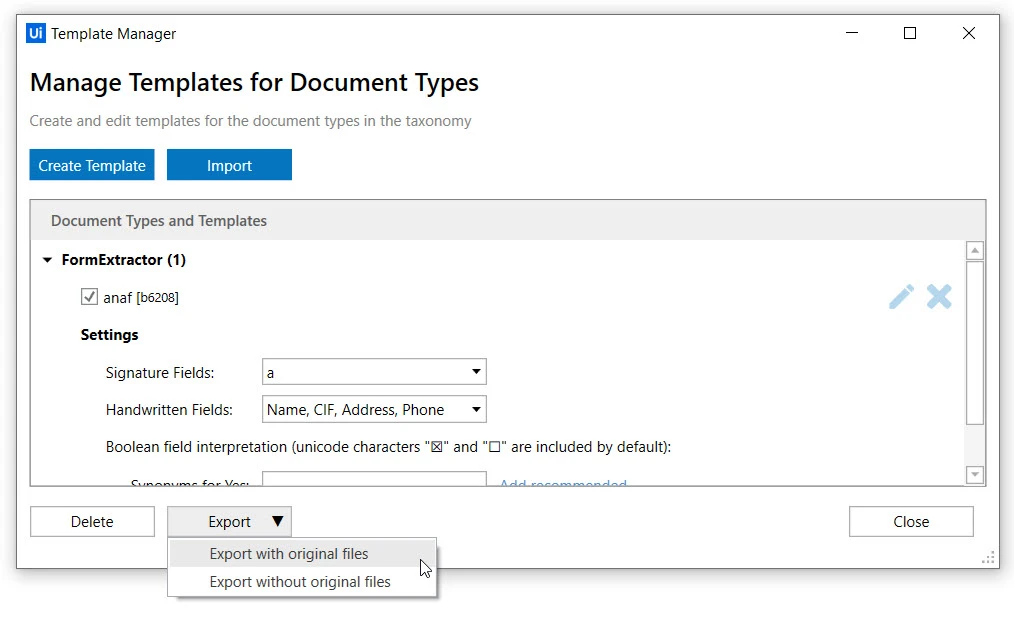

Exportvorgang
Dies sind die Schritte, die Sie ausführen müssen, um eine Vorlage zu exportieren:
  1. Erstellen Sie eine oder mehrere Vorlagen, indem Sie die am Anfang dieser Seite erläuterten Schritte ausführen.
  2. Wählen Sie die Vorlagen aus, die Sie exportieren möchten.
  3. Wählen Sie eine Export-Option (mit oder ohne den Originaldateien) aus, wie im folgenden Screenshot gezeigt. Beim Exportieren mit Originaldateien werden sie an den Export angehängt.
  4. Speichern Sie das Archiv der Vorlage mit dem gewünschten Namen.
  5. Nach dem Speichern der Vorlage wird eine Meldung angezeigt. Wählen Sie die Schaltfläche OK aus.
    Hinweis:
    Wenn Sie den Inhalt der Dokumente, auf denen Sie Ihre Vorlagen erstellt haben, nicht freigeben können, verwenden Sie die Option „Ohne ursprüngliche Dateien“. Sie werden das Vorlagenarchiv weiterhin freigeben und in andere Projekte importieren können, sie jedoch nicht mehr bearbeiten oder anzeigen können.
    Wenn Sie die Vorlagen bearbeiten möchten, sobald sie in ein anderes Projekt importiert wurden, verwenden Sie beim Exportieren und Importieren die Option „Mit ursprünglichen Dateien“.

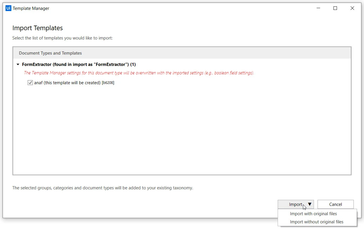

Importvorgang
Hier sind die Schritte, die Sie ausführen müssen, um eine Vorlage zu importieren:
  1. Klicken Sie auf die Schaltfläche Importieren.
  2. Wählen Sie ein Archiv aus. Der Importassistent wird angezeigt und zeigt alle Dokumenttypen und alle Vorlagen an, die im ausgewählten Exportarchiv verfügbar sind. Wählen Sie die Vorlagen aus, die Sie importieren möchten, und wählen Sie die richtige Import-Option (mit oder ohne den ursprünglichen Dateien) aus.
    Hinweis:
    • Beim Importieren von Vorlagen werden Dokumenttypen automatisch in der Taxonomie des Projekts erstellt. Wenn bereits ein Dokumenttyp mit demselben Namen vorhanden ist, wird ein weiterer durch Anhängen einer Zahl an den Dokumenttypnamen erstellt.
    • Wenn Sie Vorlagen importieren, die ohne die ursprünglichen Dateien exportiert wurden, oder wenn Sie Vorlagen ohne die ursprünglichen Dateien importieren, gibt es dafür keine Anzeige- oder Bearbeitungsoptionen.

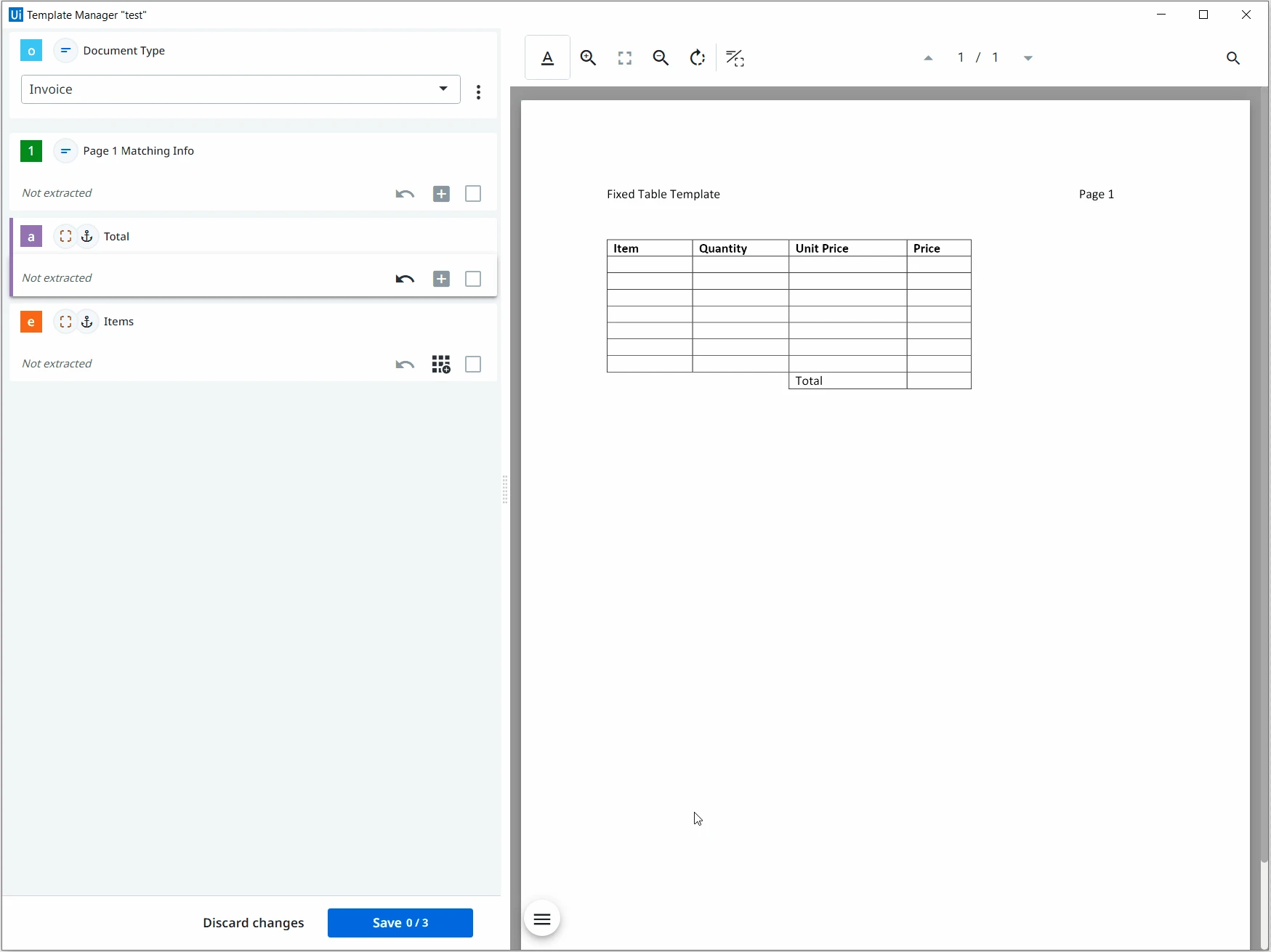

Der Vorlageneditor-Assistent​
Allgemeine Überlegungen​
The Template Editor is building on top of the functionality present in the Validation Station. Access it by clicking on the Dokumentationsbild button of a template.
To learn about the basic usage of the Validation Station, read this section.
Neben den Optionen, die im rechten Teil der Anzeige der Validation Station verfügbar sind, gibt es zwei Optionen speziell für den Vorlageneditor:
Option Beschreibung
docs image
Legt den Ankerauswahlmodus fest
docs image
Löscht die gesamte Ankerauswahl

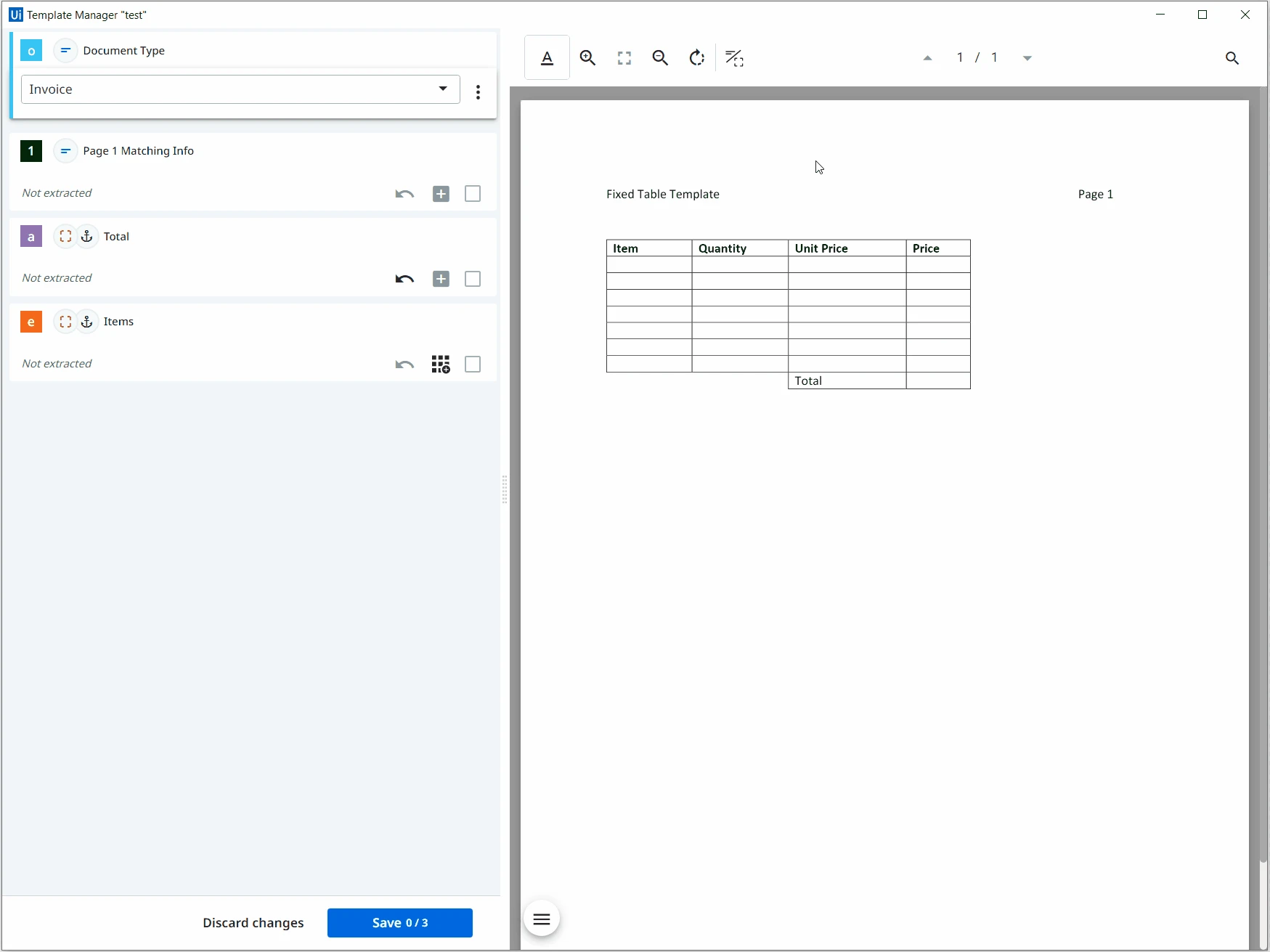

Beim Erstellen einer neuen Vorlage wird beim ersten Öffnen des Vorlageneditors ein Erklärungstext angezeigt. Anhand folgender Schritte lässt sich der Text erneut anzeigen:

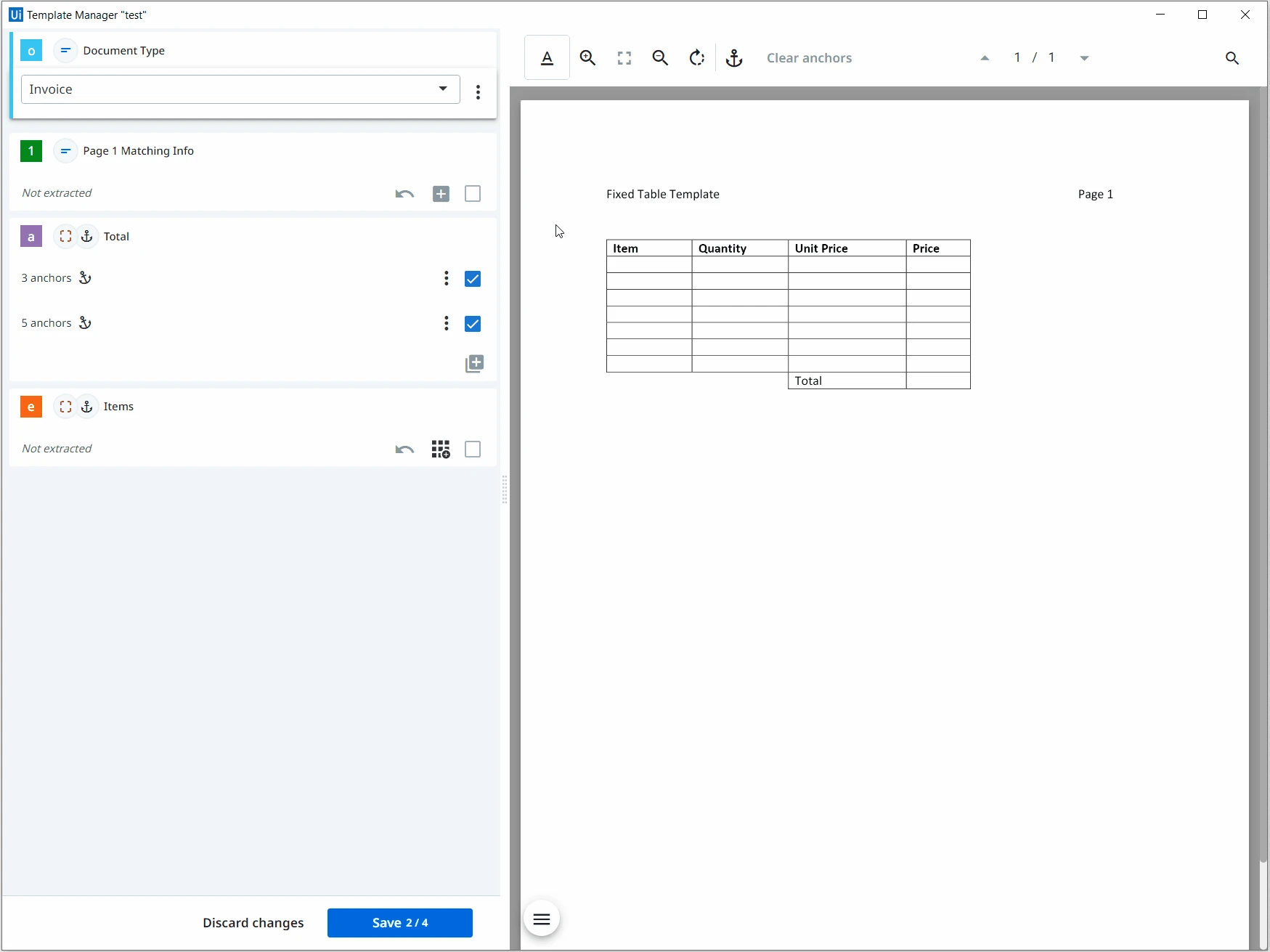

Konfigurieren von Ankern​
Anker können definiert werden, sobald der Vorlageneditor über den Vorlagenmanager geöffnet wurde und sind unter den Optionen zum Auswahlmodus zu finden.
Beim Definieren oder Bearbeiten einer Vorlage auf Seitenebene (optional), muss zuerst die Auswahl von Seite 1 – Abgleichsinformationen durchgeführt werden. Dieser Schritt ist nur für feste Formvorlagen obligatorisch.
Die Auswahl zu Seite 1 – Abgleichsinformationen befindet sich auf der linken Seite des Bildschirms. Sie erfordert eine Texteingabe (tokens only are accepted (nur Token werden akzeptiert)) auf der ersten Seite der Vorlage, die sich immer an der gleichen Position innerhalb des jeweiligen Vorlagenlayouts befindet und ein eindeutiges Wort-Diagramm in alle Vorlagen bildet, die für einen bestimmten Dokumenttyp definiert sind (unter Berücksichtigung relativer Abstände und Winkel zwischen Wörtern).
Seite 1 – Abgleichsinformationen (und alle anderen Felder mit Seitenabgleichsinformationen) sind also „Fingerabdrücke“ einer bestimmten Seite und werden umfassend zur Identifizierung der richtigen Vorlage bei der Runtime verwendet.
Deshalb wird für das Feld Seite 1 – Abgleichsinformationen dringend empfohlen, 10 bis 20 Wörter auszuwählen, vorzugsweise länger, verteilt auf den gesamten Seitenbereich.
Die anderen Felder mit Seitenabgleichsinformationen (eines für jede Vorlagenseite) müssen nur ausgefüllt werden, wenn Sie die Extraktion von Daten aus dieser bestimmten Seite versuchen und keine vorlagenübergreifende Eindeutigkeit mehr erforderlich ist. Wenn keine Felder von einer bestimmten Seite extrahiert werden müssen, ist die Definition der Abgleichsinformationen auf Seitenebene für diese Seite nicht erforderlich.

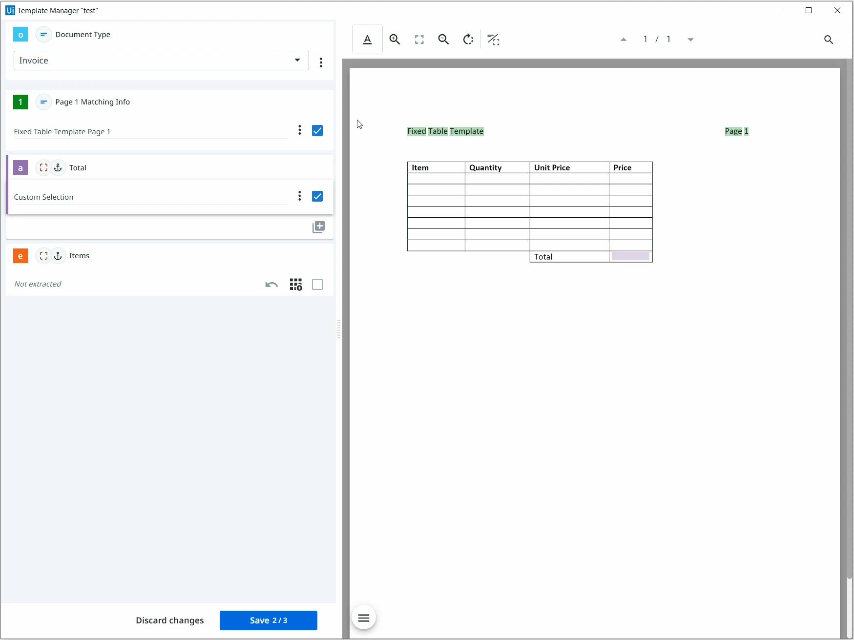

Erstellen einer neuen Ankereinstellung
  1. Stellen Sie sicher, dass Sie sich im Ankerauswahlmodus befinden.
  2. Zeichnen Sie ein Feld um den Wertbereich.
  3. Wählen Sie eine Beschriftung (Hauptanker) für den Wertbereich aus, indem Sie entweder auf das erste Wort klicken und dann gleichzeitig die Strg-Taste drücken und das letzte Wort der Auswahl anklicken, oder erfassen Sie einen Wortbereich durch Klicken, Ziehen und Freigeben.
    Hinweis:
    Eine Beschriftung darf nur aufeinanderfolgende Wörter aus derselben visuellen Zeile enthalten.
  4. Wählen Sie alle zusätzlichen Anker aus, die Ihre Beschriftung eindeutig identifizieren würden. Es gilt dasselbe Auswahlprinzip.
  5. Weisen Sie Ihr Ankerkonstrukt dem entsprechenden Feld zu, indem Sie Wert extrahieren für dieses bestimmte Feld auswählen.
    Hinweis:
    You can also use the example from here to learn how to create a template and define extraction areas and anchors.
