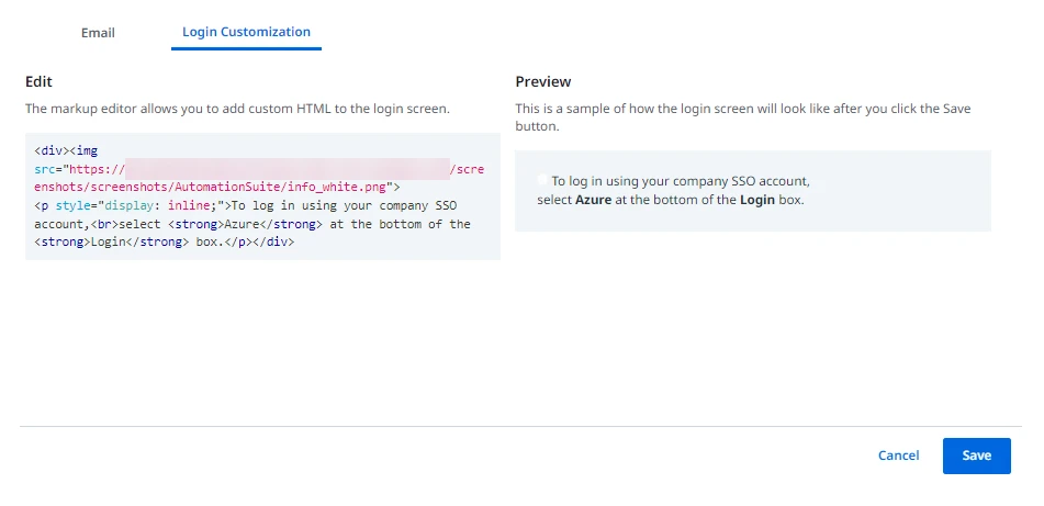

  4. Geben Sie im Abschnitt Bearbeiten Ihre benutzerdefinierte Nachricht in HTML ein.
    Sie können die folgenden HTML-Tags <a> , <br> , <div> , <h1> , <h2> , <h3> , <h4> , <h5> , <h6> , <i> , <img> verwenden. , <p> , <span> , <strike> , <strong> und CSS, die mit dem style -Attribut hinzugefügt wurden.
    Der Abschnitt Vorschau wird während der Eingabe aktualisiert, sodass Sie das Ergebnis sehen können:
  5. Wenn Sie fertig sind, wählen Sie Speichern aus, um Ihre Änderungen zu übernehmen.

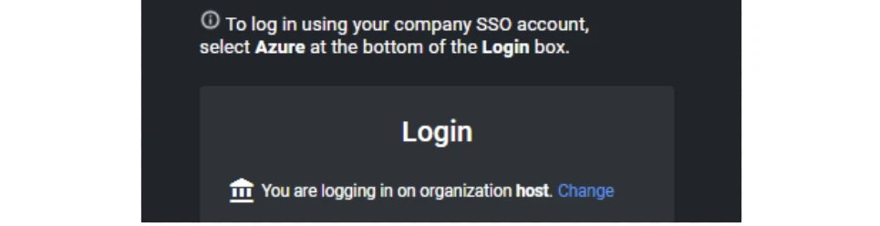

Der von Ihnen hinzugefügte benutzerdefinierte Text ist jetzt oben auf der Anmeldeseite sichtbar:
