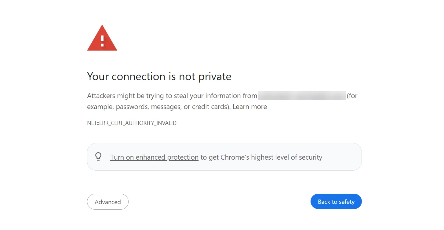

Abbildung 1. Warnung: Ihre Verbindung ist nicht privat

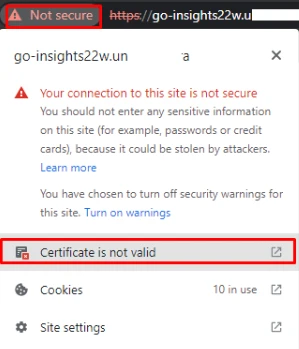

  1. Wählen Sie die Warnaufforderung Nicht sicher aus. Wählen Sie dann im Dropdownmenü die Option Zertifikat ist nicht gültig aus .
    Abbildung 3. Warnung: Zertifikat ist nicht gültig

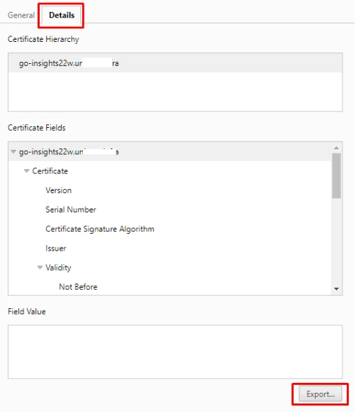

  2. Wählen Sie in der Zertifikatsanzeige die Registerkarte Details aus.Wählen Sie dann Exportieren aus und speichern Sie das Zertifikat.
    Abbildung 4. Registerkarte „Details“.

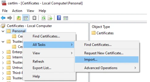

  3. Öffnen Sie auf Ihrer lokalen Maschine certlm.msc und klicken Sie mit der rechten Maustaste auf den Ordner Persönlich, wählen Sie dann Alle Aufgaben und anschließend Importieren aus. Wählen Sie das zuvor generierte Zertifikat aus und importieren Sie es.
    Abbildung 5. Importieren des Zertifikats

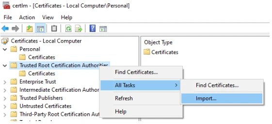

  4. Wählen Sie im gleichen certlm.msc-Fenster wie im vorherigen Schritt den Ordner Vertrauenswürdige Stammzertifizierungsstellen aus, dann Alle Aufgaben und dann Importieren. Wählen Sie das zuvor generierte Zertifikat aus und importieren Sie es erneut.
    Abbildung 6. Zertifikat wird importiert
