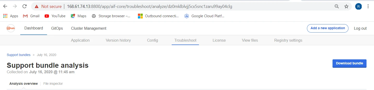

Online​
Navigieren Sie zur Administrator-UI (<machine-ip>:8800) und klicken Sie in der oberen Navigationsleiste auf Fehlerbehebung. Klicken Sie auf die Schaltfläche, um ein neues Supportpaket zu generieren und laden Sie dann dieses Paket herunter.
Wenden Sie sich an den Support von UiPath, um Ihr Problem mit dem bereitgestellten Paket beheben zu lassen.
