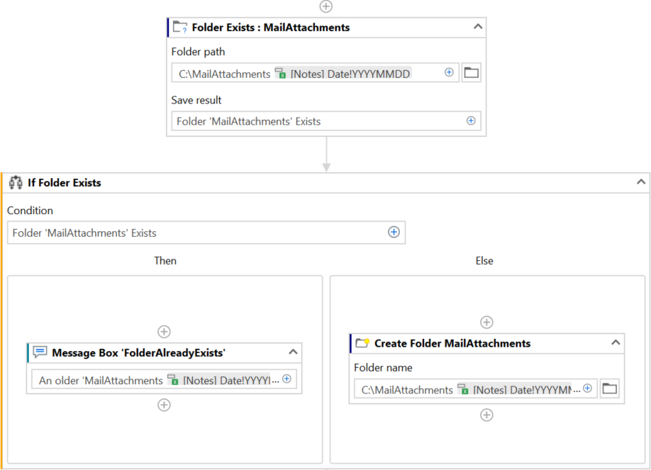

  3. 检查用于保存附件的文件夹是否存在。
    1. 在“活动”面板中,选择“文件”选项卡,然后双击“存在文件夹”。“存在文件夹”活动随即添加到“设计器”面板中。
    2. 在“文件夹存在”活动中:
      • 单击字段右侧的“加号”文档图像单击“文件夹路径”字段右侧的,然后选择“文本” 。在文本生成器中,输入C:\MailAttachments_ ,然后从加号按钮中文档图像 ,选择“笔记本” > “Date [工作表]” > “YYYYMMDD [单元格]” 。文本应如下所示: C:\MailAttachments_[Notes] Date!YYYYMMDD 。单击文本生成器中的“保存” 。
      • 单击字段右侧的“加号”文档图像在“保存结果”字段右侧,然后选择“保存以备后用” 。将值命名为Folder 'MailAttachments' Exists ,然后单击“确定”
        您已指明要检查是否存在具有今天日期的文件夹 MailAttachments,并且希望保存此验证的输出结果以供以后在自动化中使用。
  4. 添加在文件夹存在和不存在时要执行的活动。
    1. 在“活动”面板中,选择“常用”选项卡,然后将“IF 条件”活动拖放到“存在文件夹”活动下方。“IF 条件”活动随即添加到“设计器”面板中。
    2. 在 If 活动中:
      • 单击“显示 Else”以添加“Else”分支。
      • 选择文档图像在“条件”字段旁边的“在高级编辑器中打开” ,以打开条件生成器。
    3. 在条件生成器中,添加条件“如果文件夹存在”:
      • 单击左侧字段右侧的“加号”文档图像,然后选择“使用保存的值” > “存在文件夹 MailAttachments”,以选择“存在文件夹”活动的输出作为要在条件中评估的值。
      • 从中间的下拉菜单中,选择“为 True”,然后单击“保存”。
        如果文件夹存在,将执行您在 If 活动的 Then 分支中添加的活动。如果文件夹不存在,将执行添加到 Else 分支的活动。
    4. 在“活动”面板中,选择“文件”选项卡,然后将“创建文件夹”活动拖放到 If 活动的“Else”分支中。“创建文件夹”活动随即添加到“设计器”面板中。
    5. 在“创建文件夹”活动中,单击加号文档图像单击“文件夹名称”字段右侧的,然后选择“文本” 。在文本生成器中,输入C:\MailAttachments_ ,然后从加号按钮中文档图像 ,选择“笔记本” > “Date [工作表]” > “YYYYMMDD [单元格]” 。文本应如下所示: C:\MailAttachments_[Notes] Date!YYYYMMDD 。单击文本生成器中的“保存” 。
      您已指明,如果文件夹 MailAttachments 尚不存在,您要创建该文件夹,并且要在名称中包含今天的日期。
    6. 在“活动”面板中,选择“常用”选项卡,然后将“消息框”活动拖放到 If 活动的“Else”分支中。“消息框”活动随即添加到“设计器”面板中。
    7. 单击“消息框”活动右侧的“加号”文档图像,然后选择“文本”。在文本生成器中,输入要显示给用户的消息,例如:
      An older MailAttachments_ folder already exists. Do you want to delete the old one and create a new one? If you choose "No", the old one will be moved to a backup folder and a new one will be created. 。要将当前日期添加到文件夹名称,请将鼠标光标放在MailAttachments_后面,然后从加号文档图像 ,选择“笔记本” > “Date [工作表]” > “YYYYMMDD [单元格]” 。单击文本生成器中的“保存” 。
    8. 选择已添加到“设计器”面板中的“消息框”活动,然后打开其“属性”面板:
      • 从“按钮”下拉菜单中,选择“是/否”。
      • 单击字段右侧的“加号”文档图像 ,然后选择“保存以备后用”并为值命名,例如ChosenButton from Message Box FolderAlreadyExists 。
        您已表明要通过显示带有两个按钮选项“是”和“否”的消息框来提示用户选择是否应删除该文件夹(如果该文件夹已存在)。用户的选择将被保存以供以后在自动化中使用。

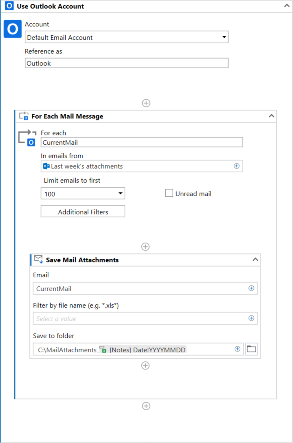

  6. 保存 Outlook 搜索文件夹中的附件。
    1. 在“活动”面板中,选择“邮件”选项卡,然后将“使用桌面 Outlook App”活动拖放到第一个“IF 条件”活动下方,作为项目中的最后一个活动。该活动随即添加到“设计器”面板中。
    2. 在活动中,“帐户”字段中已经选择默认的电子邮件帐户。如果您要使用其他帐户,请从下拉菜单中选择。
      在“引用为”字段中,保留默认值 Outlook 作为在自动化中引用该帐户时使用的名称。
    3. 在“活动”面板中,将“遍历电子邮件”活动拖放到“使用桌面 Outlook App”活动中。
    4. 在“遍历电子邮件”活动中,单击加号文档图像 ,然后选择“Outlook” > “[搜索文件夹]” > “[上一周的附件]” ,以选择在帐户Outlook中创建的搜索文件夹。您的选择在“邮件使用来源”字段中显示为“上一周的附件”。
      您已指明要遍历搜索文件夹“Last week's attachments”中的电子邮件。
    5. 在“活动”面板中,将“保存电子邮件附件” 活动拖放到“遍历电子邮件”活动中。
    6. 在“保存电子邮件附件”活动中:
      • 单击字段右侧的“加号”文档图像在“来源消息”字段右侧,然后选择“当前邮件” ,指明要保存其附件的电子邮件是您正在迭代访问的当前电子邮件。
      • 单击字段右侧的“加号”文档图像单击“保存到文件夹”字段右侧的 ,然后选择“文本” 。在文本生成器中,输入C:\MailAttachments_ ,然后从加号按钮中文档图像 ,选择“笔记本” > “Date [工作表]” > “YYYYMMDD [单元格]” 。文本应如下所示: C:\MailAttachments_[Notes] Date!YYYYMMDD 。单击文本生成器中的“保存” 。
        您已指明要将附件保存到名称中包含今天日期的文件夹“MailAttachments”。

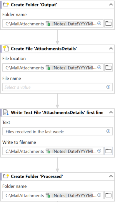

  7. 创建文本文件,在其中添加有关文件的信息,创建子文件夹,在其中保存文本文件并移动附件。
    1. 在“活动”面板中,选择“文件”选项卡,然后将“创建文件夹”活动拖放到“使用桌面 Outlook App”下面,作为该项目中最后一个活动。“创建文件夹”活动随即添加到“设计器”面板中。
    2. 在“创建文件夹”活动中,单击加号文档图像单击“文件夹名称”字段右侧的,然后选择“文本” 。在文本生成器中,输入C:\MailAttachments_ ,然后从Plus文档图像 ,选择“笔记本” > “Date [工作表]” > “YYYYMMDD [单元格]” ,然后输入\Output 。文本应如下所示: C:\MailAttachments_[Notes] Date!YYYYMMDD\Output 。单击文本生成器中的“保存” 。
      您已指明要在 MailAttachments 文件夹中创建一个名为 Output 的子文件夹。
    3. 在“活动”面板中,将“创建文件”活动拖放到最后一个“创建文件夹”下方。
    4. 在“创建文件”活动中,单击加号文档图像单击“文件位置”字段右侧的,然后选择文本。在文本生成器中,输入C:\MailAttachments_ ,然后从Plus文档图像在文本生成器右侧的菜单中,选择“笔记本” > “Date [工作表]” > “YYYYMMDD [单元格]” ,然后输入\Output\AttachmentsDetails.txt 。文本应如下所示: C:\MailAttachments_[Notes] Date!YYYYMMDD\Output\AttachmentsDetails.txt 。单击文本生成器中的“保存” 。
      您已指明要在 Output 子文件夹中创建一个名为 AttachmentsDetails.txt 的文件。
    5. 在“活动”面板中,将“写入文本文件”活动拖放到“创建文件”活动下方。“写入文本文件”活动随即添加到“设计器”面板中。
    6. 在“写入文本文件”活动中:
      • 单击字段右侧的“加号”文档图像 ,然后选择 文本。在文本生成器中,输入Files received in the last week: 。单击文本生成器中的“保存” 。
      • 单击字段右侧的“加号”文档图像 ,然后选择文本。在文本生成器中,输入C:\MailAttachments_ ,然后从Plus文档图像 ,选择“笔记本” > “Date [工作表]” > “YYYYMMDD [单元格]” ,然后输入\Output\AttachmentsDetails.txt 。文本应如下所示: C:\MailAttachments_[Notes] Date!YYYYMMDD\Output\AttachmentsDetails.txt 。单击文本生成器中的“保存” 。
        您已指明要在文件 AttachmentsDetails.txt 中输入文本“上周收到的文件:”。
    7. 在“活动”面板中,将“创建文件夹”活动拖放到“写入文本文件”活动下方。“创建文件夹”活动随即添加到“设计器”面板中。
    8. 在“创建文件夹”活动中,单击加号文档图像单击“文件夹名称”字段右侧的,然后选择“文本” 。在文本生成器中,输入C:\MailAttachments_ ,然后从Plus文档图像 ,选择“笔记本” > “Date [工作表]” > “YYYYMMDD [单元格]” ,然后输入\Processed 。文本应如下所示: C:\MailAttachments_[Notes] Date!YYYYMMDD\Processed 。单击文本生成器中的“保存” 。
      您已指明要在“MailAttachments”文件夹中创建一个名为“Processed”的子文件夹。

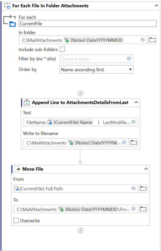

  8. 遍历文件,将有关每个文件的信息添加到文本文件,然后将每个文件移动到 Processed 子文件夹。
    1. 在“活动”面板中,将“遍历文件夹中的文件”活动拖放到最后一个“创建文件夹”活动下方。“遍历文件夹中的文件”活动随即添加到“设计器”面板中。
    2. 在“遍历文件夹中的文件”活动中,单击加号文档图像 ,然后选择文本。在文本生成器中,输入C:\MailAttachments_ ,然后从加号按钮中文档图像 ,选择“笔记本” > “Date [工作表]” > “YYYYMMDD [单元格]” 。文本应如下所示: C:\MailAttachments_[Notes] Date!YYYYMMDD\Output 。单击文本生成器中的“保存” 。
      您已指明要迭代访问“MailAttachments”文件夹中的文件。
    3. 在“活动”面板中,将“附加行”活动拖放到“遍历文件夹中的文件”活动中。“附加行”活动随即添加到“设计器”面板中。
    4. 在“附加范围”活动中:
      • 单击字段右侧的“加号”文档图像 ,然后选择 文本。在文本生成器中,输入FileName: ,然后从Plus文档图像在文本生成器右侧,选择“当前文件” > “名称” ,然后输入| LastModifiedDate: ,然后文档图像在文本生成器右侧,选择“当前文件” > “上次修改日期” 。文本应如下所示: FileName: [CurrentFile] Name | LastModifiedDate: [CurrentFile] LastModifiedDate 。单击文本生成器中的“保存” 。
        您已指明要在当前遍历访问的当前文件的 AttachmentsDetails.txt 文件中输入文件名和文件的修改时间。
    5. 在“活动”面板中,将“移动文件”活动拖放到“遍历文件夹中的文件”活动中的“附加行”下方。“移动文件”活动随即添加到“设计器”面板中。
    6. 在“移动文件”活动中:
      • 单击字段右侧的“加号”文档图像 ,然后选择“当前文件”> “完整路径” 。
      • 单击字段右侧的“加号”文档图像单击“至”字段右侧的,然后选择“文本” ,在文本生成器中,输入C:\MailAttachments_ ,然后从加号文档图像 ,选择“笔记本” > “Date [工作表]” > “YYYYMMDD [单元格]” ,然后输入\Processed 。文本应如下所示: C:\MailAttachments_[Notes] Date!YYYYMMDD\Processed 。单击文本生成器中的“保存” 。
        您已指明要将当前遍历访问的文件移动到“Processed”子文件夹中。
