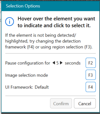

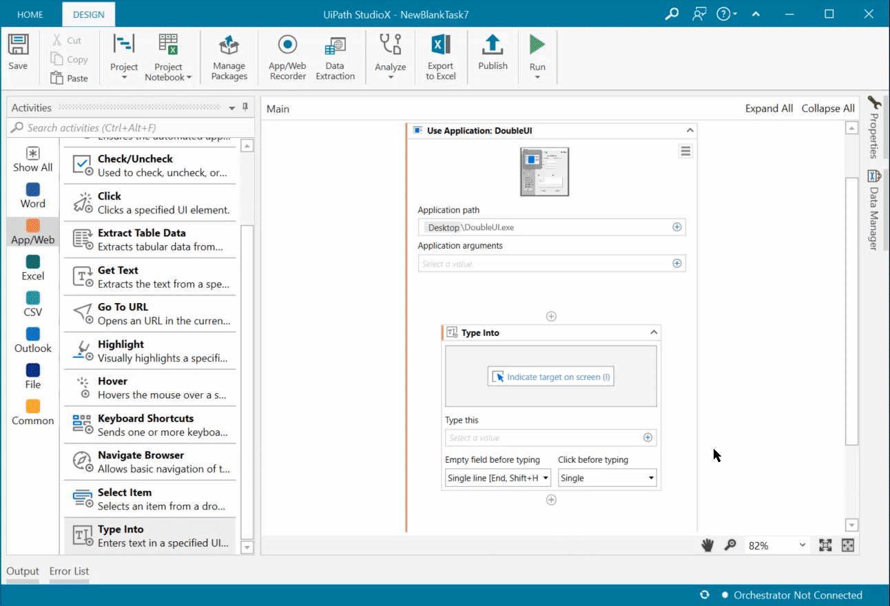

  1. 在应用程序/网页活动中单击“在屏幕上指定目标”。 目标选择模式已打开。当您开始移动鼠标时,所有可识别的用户界面元素都会突出显示。屏幕上将显示“选择选项”窗口,其中包含有关目标标识状态和其他选项的信息。

“选择选项”窗口中提供了其他选项,可帮助您指定元素:
  • 如果某个元素在屏幕上不可见或该应用程序未处于正确状态,则可以按键盘上的F2 键以暂停元素选择,同时将应用程序设置为正确状态。这对于需要其他操作才能在屏幕上显示或轻松从屏幕上消失的元素非常有用。例如,如果要在下拉菜单或悬停菜单中指定特定元素,可以在单击下拉菜单时暂停选择,或者在悬停菜单上移动鼠标指针以激活这些元素。
  • 切换到“图像选择模式”。在键盘上按 F3 键可以更改为“仅基于图像的标识”,然后使用鼠标从应用程序窗口中选择一个可见区域,以用作目标或锚点。
  • 更改用户界面框架。默认情况下,专有框架用于访问目标应用程序窗口。如果未检测到目标,请尝试通过按键盘上的 F4 来更改框架。对于较旧的应用程序,请选择 AA(主动式辅助)。对于较新的应用程序,请选择 UIA(Microsoft 用户界面自动化)。选择目标后,更改用户界面框架的选项不再可用。
