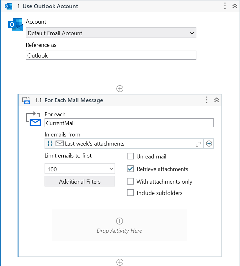

  4. 遍历 Outlook 文件夹中的消息。
    1. 在“活动”面板中,将“遍历电子邮件”活动拖放到“使用桌面 Outlook App”活动中。
    2. 在“遍历电子邮件”活动中,单击加号文档图像 ,然后选择“Outlook” > “[搜索文件夹]” > “[上一周的附件]” ,以选择在帐户Outlook中创建的搜索文件夹。您的选择在“邮件使用来源”字段中显示为Last week's attachments 。
      您已指明要遍历 Outlook 搜索文件夹“Last week's attachments”中的电子邮件。

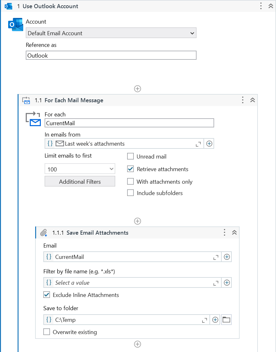

  5. 将每条消息的附件保存到计算机上的文件夹中。
    1. 在“活动”面板中,将“保存电子邮件附件” 活动拖放到“遍历电子邮件”活动中。
    2. 在“保存电子邮件附件”活动中:
      • 单击字段右侧的“加号”文档图像 ,然后选择当前邮件,以指明要保存其附件的电子邮件是您正在迭代访问的当前电子邮件。
      • 单击“浏览”文档图像然后浏览至计算机上用于保存附件的文件夹并将其选中。此示例中,我们在计算机的 C 盘上创建了一个名为Temp文件夹。
    3. 在 StudioX 功能区中单击“保存”,以保存自动化,然后单击“运行”来执行此自动化。
      Outlook 文件夹“Temp”中每封电子邮件的附件都将保存到计算机上的“Temp”文件夹中。下载示例
