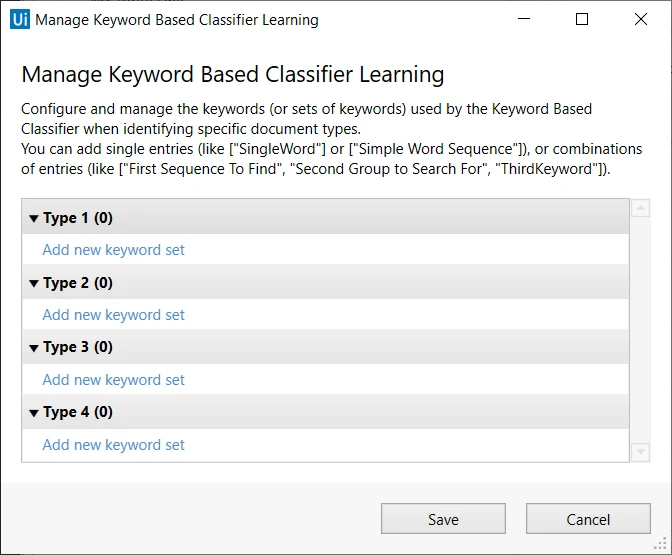

您只需访问活动的管理学习向导,即可在设计时配置“基于关键字的分类器”。通过使用具有更新后学习文件路径的同一向导,可以使用同一向导来审核在文档分类训练阶段收集的数据。
此向导允许您配置和管理此活动用于标识文档类型的关键字。创建它是为了适应编辑文件路径的需要。如果改用带有变量的“学习数据”参数,则系统会询问您是否要编辑特定文件路径或中止此操作。
Manage Keyword Based Classifier Learning wizard can be used only for editing and configuring a file path.
在工作流中添加“基于关键字的分类器”/“基于关键字的分类器训练器”活动。
通过添加
.json文件的路径来配置基于关键字的分类器活动。- 如果未提供路径并且单击了“管理学习”选项,则会显示一个弹出窗口,要求输入学习文件路径。提供路径后,系统将打开向导。
- 可以添加变量而不是
.json文件,但是,由于向导无法将学习模式应用于学习数据变量,因此它会要求您提供可编辑的特定文件路径。
单击“管理学习”选项。
系统将打开“向导”窗口。
如果未提供路径并且单击了“管理学习”选项,则会显示一个弹出窗口,要求提供学习文件路径。提供路径后,系统将打开向导。
备注:即使没有可用的
.json文件,您也可以直接将新的.json文件的名称添加到活动中,系统会在指定的文件夹中自动创建.json文件。
该向导包含您在分类法中定义的尽可能多的文档类型类别。您可以为每种文档类型添加单个或多个关键字。该活动学习特定文档的关键字,然后能够根据这些规则对特定类型的文档进行识别和分类。
所有条目都应作为字符串输入,并在 ""(引号)之间输入,并且您可以添加单个或多个值。
单击“添加新关键字集”按钮会向该类别添加一个额外的字段。
Clicking the
button removes the field and its keywords. -
单击“保存”按钮以保存向导配置。您可以在项目的
.json文件中找到所有添加的值。备注:根据 Visual Basic 约定(双引号),在“管理关键字”向导中作为关键字的一部分输入的双引号始终会转义,即使在 C# 风格的项目中也是如此。
