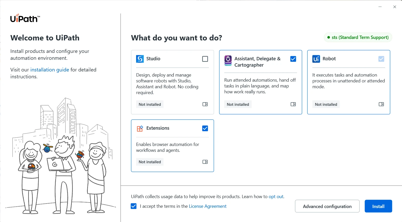

在 Windows 上安装 Delegate​
  1. 下载其中一个 Delegate 安装程序:
    备注:
    社区版与 STS 版本之间存在延迟 — 社区版中可用的功能只有在此延迟之后才能到达 STS。社区预计将获得更频繁的更新。
  2. 运行安装程序。
  3. 从组件列表中选择"Assistant、Delegate 和 Cartographer" 。系统将自动选择机器人和扩展程序。
  4. 接受《许可协议》中的条款。
  5. (可选)使用“高级配置”来自定义安装。
  6. 选择“安装” ,然后等待安装完成。

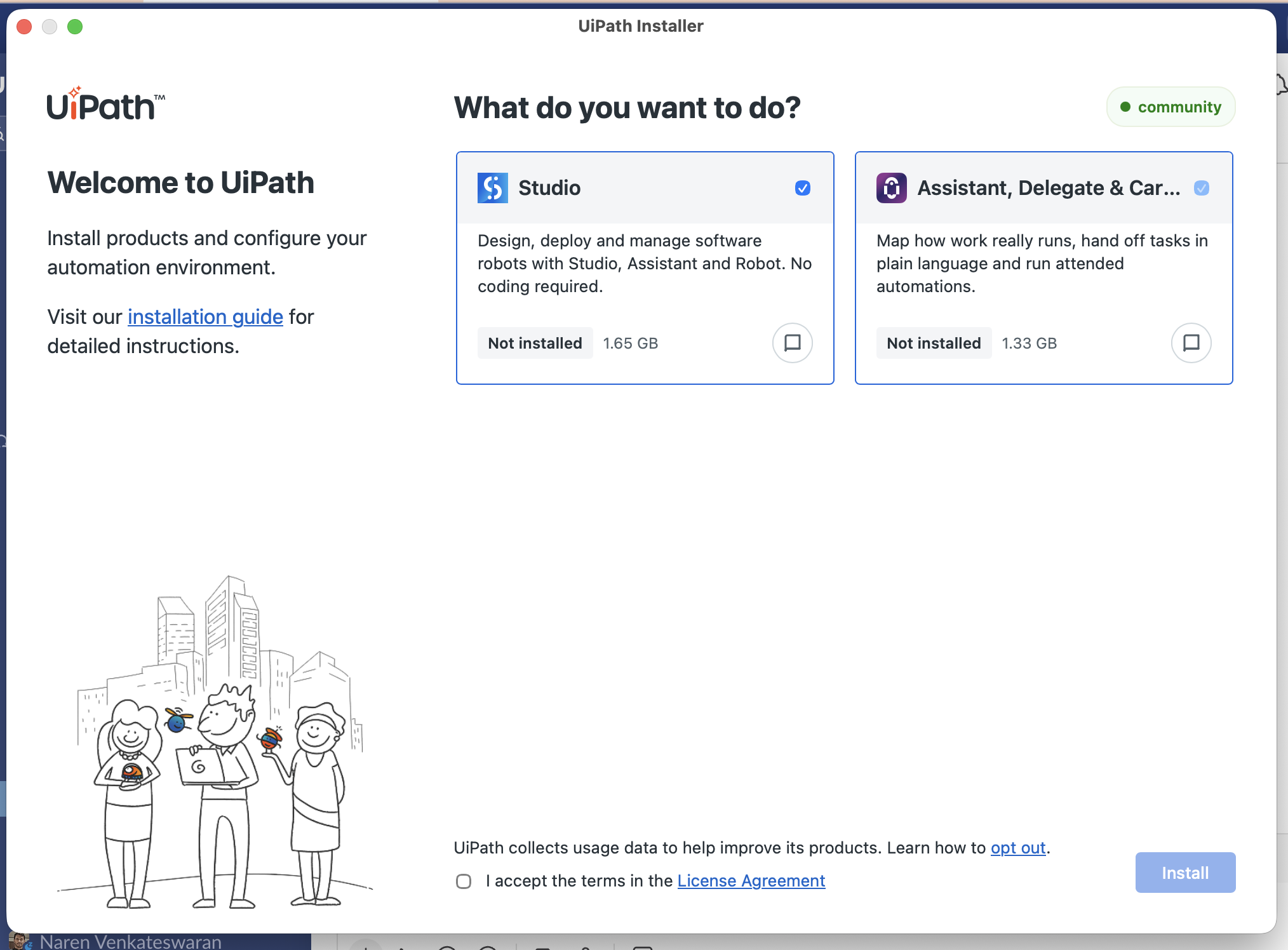

使用 PKG 安装(预览版)​
macOS 平台安装程序为预览体验。
要在 macOS 上安装 Delegate,请执行以下步骤:
    备注:
  2. 运行UiPathPlatformCommunity.pkg (预览版)安装程序。
  3. 按照安装向导进行操作,然后等待安装完成。
  4. 安装程序会显示要安装的产品: Studio和Assistant (包括Delegate和Cartographer)。接受《许可协议》中的条款。
  5. 选择“安装” ,然后等待安装完成。
结果:现已安装 Delegate。
