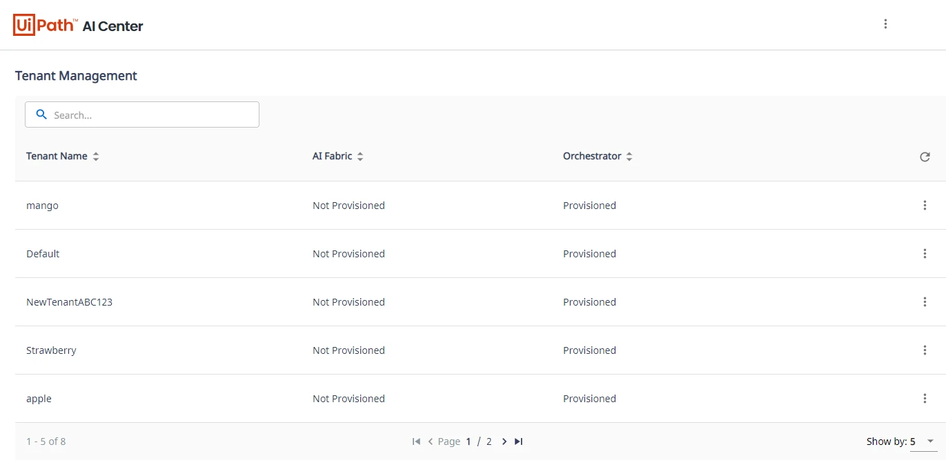

  4. 登录后,将显示与您的帐户关联的所有 Orchestrator 租户的列表。第二列显示是否也在 AI Center 中配置了该特定租户。由于这是您第一次登录,因此所有租户都将在 AI Center 下显示为未配置
  5. 单击与要配置的租户关联的三点菜单“⋮”,然后单击“配置”。
  6. 您可以在几秒钟后刷新页面,租户将被标记为已配置
