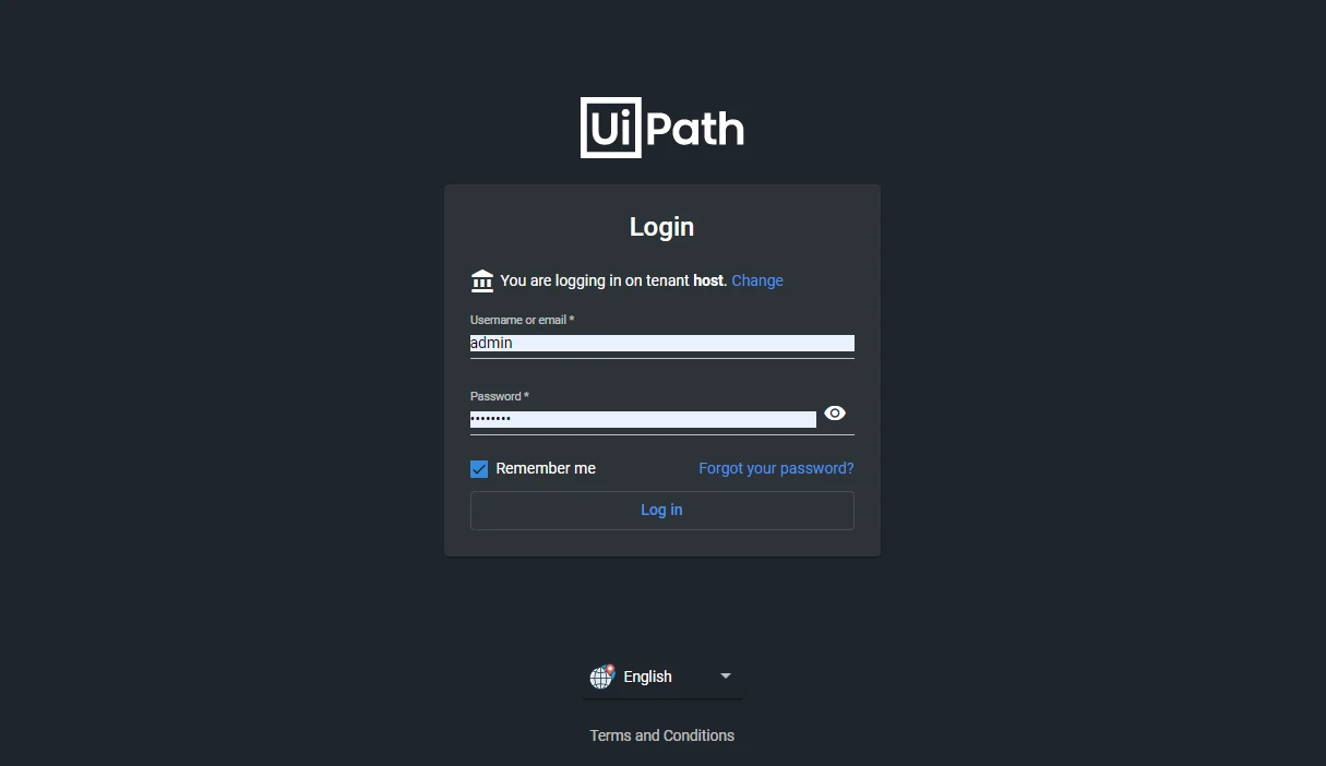

  1. 在浏览器中导航至 https://${CONFIG_CLUSTER_FQDN}/ai-app
  2. 单击屏幕右上角的三点菜单“⋮”,然后单击“登录”。
  3. 使用主机租户管理员凭据登录。确保将其签发到主机租户。默认为 default
