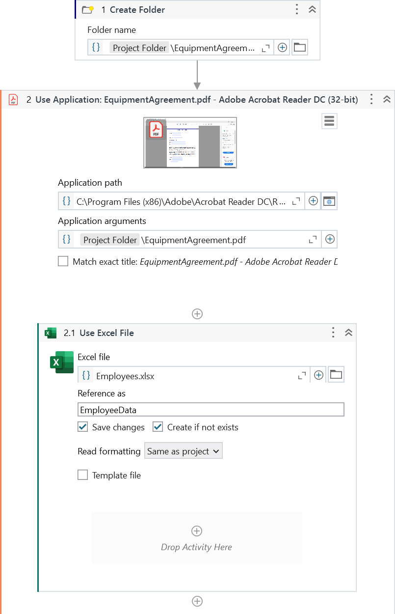

  2. Crie uma pasta e adicione os arquivos ao projeto.
    1. Clique em Adicionar atividade Imagem dos documentos no painel Designer, localize a atividade Create Folder na caixa de pesquisa na parte superior da tela e selecione-a. A atividade será adicionada ao painel Designer.
    2. Na atividade Create Folder, clique em Mais Imagem dos documentos no lado direito do campo Nome da pasta e selecione Texto. No Construtor de Texto, insira EquipmentAgreements.
      Você indicou que deseja criar uma pasta chamada AcordosdeEquipamentos na pasta do projeto.
    3. Clique em Adicionar atividade Imagem dos documentos abaixo de Criar Pasta, localize a atividade Use Application/Browser na caixa de pesquisa na parte superior da tela e selecione-a. A atividade será adicionada ao painel Designer.
    4. Na atividade Use Application/Browser:
      • Clique em Indicar Aplicativo e mova o ponteiro do mouse para a janela do Acrobat onde o PDF é aberto. Quando a janela estiver destacada em azul, clique em qualquer lugar dentro dela.
        A atividade Use Application/Browser é atualizada, uma captura de tela da janela aparece dentro da atividade e o caminho para o arquivo executável aparece no campo Caminho do aplicativo.
      • Clique em Mais Imagem dos documentos no lado direito do campo Argumentos de Aplicativo e, em seguida, selecione Texto. No Construtor de Texto, insira EquipmentAgreement.pdf.
        Você indicou que deseja que a automação abra o arquivo EquipmentAgreement.pdf no Adobe Acrobat.
    5. Clique em Adicionar atividade Imagem dos documentos dentro de Use Application/Browser e localize a atividade Use Excel File na caixa de pesquisa na parte superior da tela e selecione-a. A atividade será adicionada ao painel Designer.
    6. Na atividade Use Excel File:
      • Clique em Procurar Imagem dos documentos ao lado do campo Arquivo do Excel e, em seguida, procure e selecione o arquivo Employees.xlsx.
      • No campo Referenciar como, insira EmployeeData.
        Você indicou que trabalhará com o arquivo Employees.xlsx que é conhecido em sua automação como EmployeeData.

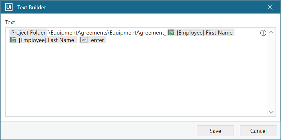

        No Construtor de Texto:
        1. Cole o caminho copiado na etapa 16.
        2. Digite \EquipmentAgreements\EquipmentAgreement_.
        3. Clique em Mais Imagem dos documentos no lado direito e, em seguida, selecione Funcionário > Nome.
        4. Clique em Mais Imagem dos documentos no lado direito e, em seguida, selecione Funcionário > Sobrenome.
        5. Clique em Mais Imagem dos documentos no lado direito e, em seguida, selecione Teclas especiais > Enter.
        6. Clique em Salvar.
          O texto deve ser semelhante à imagem a seguir:
          Você indicou que deseja salvar cada arquivo PDF na pasta EquipmentAgreements com um nome de arquivo que inclua o nome do funcionário.

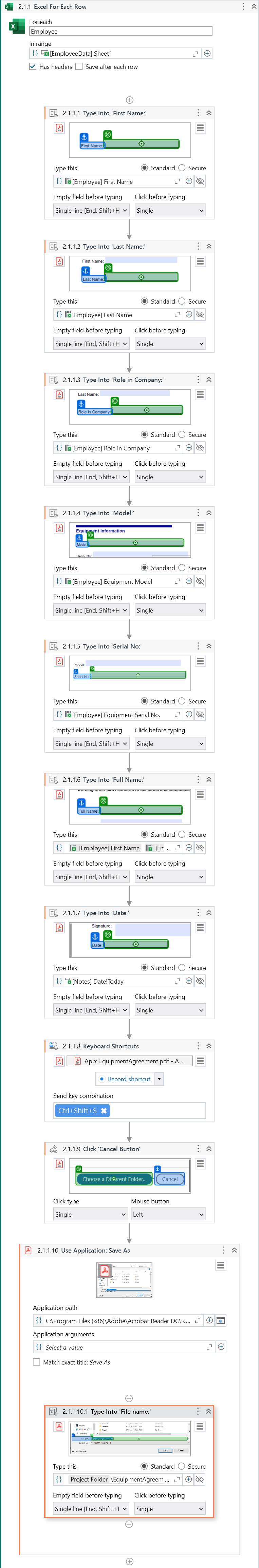

          A atividade For Each Excel Row deve ser semelhante à imagem a seguir (para uma visão ampliada, clique com o botão direito do mouse na imagem e salve-a):
