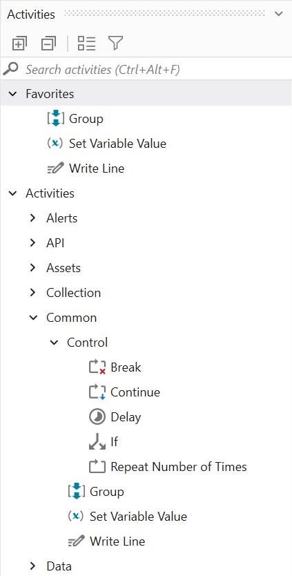

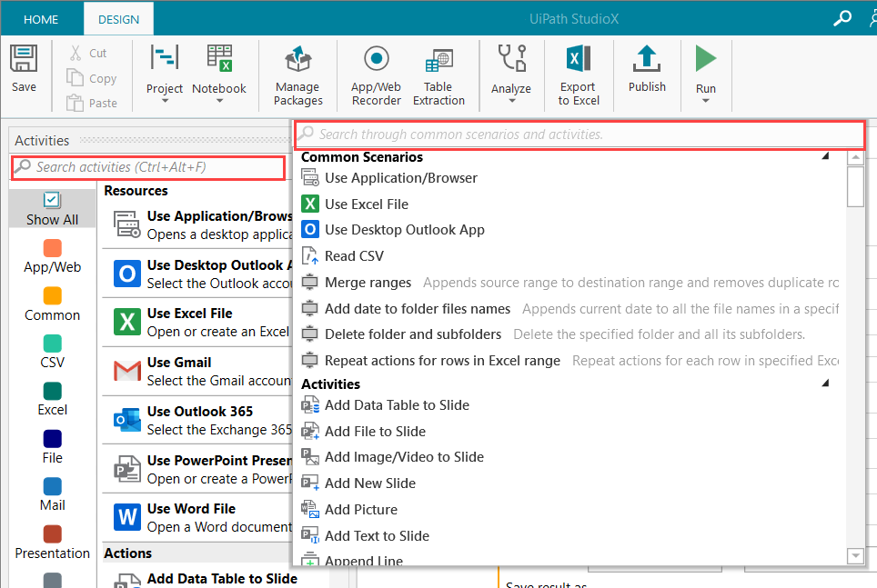

O Painel de Atividades​
O painel Atividades mostra atividades disponíveis que podem ser adicionadas ao projeto atual. Em projetos do Windows e multiplataforma, você pode ver tanto as atividades instaladas quanto as instaláveis; já em projetos do Windows - Legado, apenas as atividades instaladas estão visíveis. Instalado refere-se a pacotes de atividades que já fazem parte de um projeto, enquanto instalável refere-se a pacotes disponíveis para instalação a partir dos feeds Oficial e do Tenant do Orchestrator. Para adicionar uma atividade à sua automação, dê um duplo clique nela ou arraste e solte-a para o local desejado no painel Designer. Adicionar uma atividade instalável instala seu pacote de atividades correspondente no projeto.
Passar o mouse sobre uma atividade no painel exibe o pacote ao qual ela pertence e sua descrição. Para adicionar uma atividade à lista de favoritos, clique com o botão direito do mouse e selecione Adicionar aos favoritos.
Personalização do Painel de Atividades​
Clique no botão Agrupar por na parte superior do painel para agrupar as atividades disponíveis pela categoria a que pertencem ou pelo pacote ao qual pertencem. Você também pode desmarcar as duas opções para visualizar uma lista não agrupada de atividades organizadas em ordem alfabética.
Clique em Filtrar por docs image botão para filtrar atividades com base nas opções abaixo.

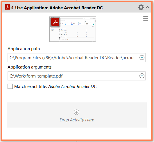

  • Use Application/Browser - Usa um aplicativo da área de trabalho ou página do navegador da web especificado. Adicione as atividades a serem executadas no aplicativo ou no navegador da web dentro desta atividade.

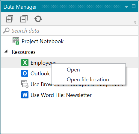

Como adicionar recursos globais à automação​
Quando você adiciona um recurso à automação usando uma atividade de recurso, o recurso fica disponível apenas para as atividades adicionadas dentro da atividade de recurso. Para disponibilizar um recurso para todas as atividades em um projeto, você pode adicionar o recurso globalmente ao conectar o projeto ao recurso. Os recursos globais são gerenciados a partir do painel Gerenciador de Dados, e não adicionados como atividades ao projeto. Isso significa que a conexão do projeto a um recurso também ajuda a economizar espaço no painel Designer.
Para obter informações sobre como conectar um projeto a uma pasta de trabalho do Excel, consulte Conectar um projeto a um arquivo do Excel.

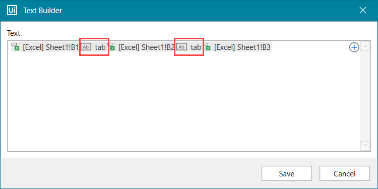

  • Texto - Insira texto usando o Construtor de texto integrado. Você pode clicar em Mais Imagem dos documentos dentro do Construtor de Texto para adicionar ao seu texto dados do Excel, dados de e-mail ou valores que você salvou para uso posterior.

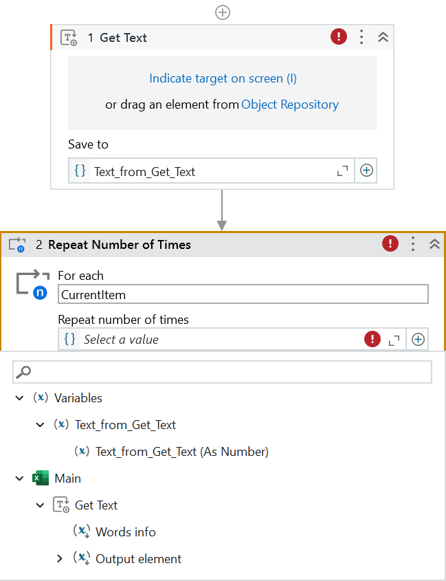

Como usar a saída de uma atividade como entrada para outra atividade​
Passar dados de uma atividade para outra pode ser muito útil, e até mesmo essencial ao tentar obter determinados fluxos de trabalho. O StudioX permite que você salve a saída gerada por uma atividade em variáveis e use-a como entrada em outras atividades mais tarde no projeto:
  1. Para salvar dados e usá-los em outras atividades, selecione a opção Criar Variável no Mais docs image de um campo que configura os dados de saída de uma atividade, e insira um nome para a variável (valor salvo). Você usará esse nome mais tarde para identificar e selecionar a variável como entrada em outra atividade, portanto, certifique-se de usar um nome exclusivo que descreva a variável.
    Observação:
    Determinadas atividades podem exigir que você selecione o tipo dos dados junto com o nome da variável. Selecione entre as seguintes opções: Texto, Número, Verdadeiro ou Falso, Número com decimais, Data e Duração. Selecione Opções avançadas se o tipo de dados que você precisa armazenar não for encontrado na lista.
  2. Para usar a variável como entrada para outra atividade posteriormente no projeto, selecione-a na opção Usar Variável no menu Mais Imagem dos documentos menu de um campo que configura os dados de entrada de uma atividade.
Há várias situações em que essa funcionalidade pode ser útil. Aqui estão alguns exemplos:
  • Uma atividade Read Text File lê e gera o conteúdo de um arquivo de texto que pode ser usado como entrada para uma atividade Append Text quando se deseja adicionar o texto a um arquivo do Word.
  • Uma atividade File Exists verifica se um arquivo existe e gera o resultado (True ou False), que pode ser usado na condição de uma atividade If para determinar ações específicas a serem executadas quando o arquivo já existir.

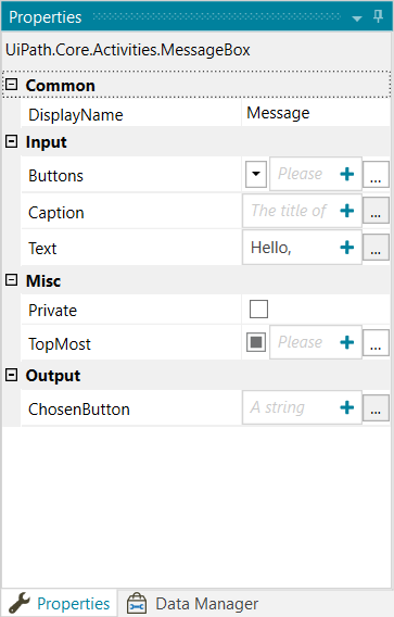

O Painel de Propriedades​
O painel Propriedades é contextual e te permite ver e editar propriedades avançadas de uma atividade selecionada. Ao selecionar várias atividades, apenas as suas propriedades comuns podem ser modificadas a partir do painel Propriedades.
O painel Propriedades está oculto por padrão. Na maioria das situações, você pode configurar as atividades usando as opções disponíveis no painel do Designer. Em projetos com compatibilidade multiplataforma, todas as propriedades das atividades estão disponíveis no cartão das atividades no painel do Designer. Isso também se aplica a algumas atividades em projetos que usam a compatibilidade do Windows.

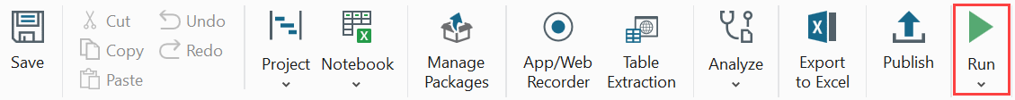

Executando as Suas Automações​
Recomendamos que você execute as suas automações com frequência durante o estágio de design. Isso permite que você verifique se o projeto funciona como esperado e permite que você identifique os erros potenciais com antecedência.
Para executar uma automação, clique em Executar na faixa de opções do StudioX ou pressione F5 no seu teclado.
Você pode parar a execução do projeto clicando em Parar na faixa de opções ou pressionando F5 no seu teclado. Após o projeto ser executado, uma mensagem exibida no topo do painel Designer informa se a execução foi bem sucedida ou não.
Para executar apenas partes do seu projeto, clique com o botão direito do mouse em qualquer atividade e selecione:
  • Executar até esta Atividade para executar todas as atividades no projeto anteriores à atividade.
  • Executar a partir dessa atividade para executar todas as atividades no projeto começando nessa atividade.

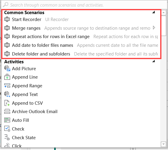

Cenários Comuns​
Para ajudar a acelerar o design de automação, o StudioX vem com cenários comuns, peças reutilizáveis de automação que você pode adicionar a qualquer projeto. Um cenário comum representa uma ou mais atividades agrupadas em uma ordem lógica para automatizar uma tarefa ou parte de uma tarefa.
Cenários comuns são sensíveis ao contexto, o que significa que as opções disponíveis dependem de onde exatamente você esteja em sua automação. Por exemplo, em uma atividade Use Desktop Outlook App, os cenários comuns disponíveis estão relacionados às tarefas do Outlook, como Baixar anexos de e-mail. Para uma lista de cenários comuns disponíveis, consulte Descrições de Cenários Comuns.
Para usar um cenário comum em um projeto:
  1. Clique na atividade Adicionar docs image ícone no painel Designer onde você deseja adicionar o cenário. A barra de pesquisa Adicionar atividade aparece com uma lista de atividades relevantes e cenários comuns na parte superior.
  2. Clique no cenário comum que deseja adicionar. As atividades no cenário são adicionadas ao painel do designer.
  3. Se necessário, configure as atividades adicionadas.
As tabelas a seguir descrevem os cenários comuns disponíveis no StudioX e qualquer configuração que eles possam exigir. Os cenários comuns são listados com base na atividade em que você pode adicioná-los.
Em qualquer lugar na automação​
Cenário ComumO que fazO que você precisa configurar
Adicionar data aos nomes dos arquivos da pastaSolicita a pasta que contém os nomes dos arquivos a serem atualizados, adiciona uma atividade Write Cell, que insere a data de hoje em uma célula no Project Notebook, e uma atividade For Each File in Folder, que itera pela pasta selecionada. Dentro de cada arquivo na pasta, outra atividade Write Cell copia o nome do arquivo atual na iteração para o Notebook e uma atividade Move File adiciona a data atual ao nome usando uma fórmula no Notebook.
Excluir pasta e subpastasSolicita a exclusão da pasta e adiciona uma atividade Delete Folder configurada para exclusão mesmo se a pasta contiver arquivos ou subpastas.

  • Você pode abrir arquivos do Excel, Word e PowerPoint adicionados à sua automação diretamente do painel Gerenciador de Dados. Clique com o botão direito do mouse em qualquer recurso do Excel ou Word e selecione Abrir. Você também pode selecionar Abrir local de Arquivo para abrir a pasta contendo o arquivo.
  • Se você não tiver certeza de qual atividade poderá ajudá-lo a automatizar uma ação específica, pesquise as atividades usando a barra de pesquisa na parte superior do painel Atividades ou aquela exibida na parte superior da tela após clicar em Adicionar atividade docs image no painel Designer. A pesquisa retorna resultados de nomes de atividades e suas descrições, o que pode ser útil para encontrar atividades que você ainda não conheça.
  • Quando você precisar de ajuda com uma atividade que você adicionou ao seu projeto, clique nela com o botão direito do mouse e selecione Ajuda ou selecione a atividade e então pressione F1 no seu teclado para abrir a página documentação com informações sobre como configurá-la.

  • Ao configurar uma atividade Usar Aplicativo/Navegador para adicionar um aplicativo da área de trabalho à automação, se você quiser que a automação abra um arquivo específico, indique o aplicativo e então adicione o caminho ao arquivo no campo Argumentos de Aplicativo . Por exemplo, se você indicou o Acrobat Reader como aplicativo a automatizar e você deseja trabalhar com o arquivo form_template.pdf localizado na pasta C:\Work , insira C:\Work\form_template.pdf no campo Argumentos de aplicativo para abrir o arquivo no Acrobat quando a automação é executado.
  • Ao indicar elementos de destino das atividades Aplicativo/Web em um navegador web, sempre adicione pelo menos uma âncora para garantir que o elemento seja identificado corretamente pelo Robot. Para obter mais informações sobre destinos e âncoras, consulte Automação de IU.
  • Ao configurar uma atividade Use Application/Browser para automatizar as tarefas que você executa em um navegador web, antes de indicar o navegador web, navegue até a página da web na qual a automação executará a primeira ação. Fazer isso adiciona automaticamente a URL da página ao campo URL do Navegador, para que você não precise inseri-la manualmente.
  • Se você não quiser adicionar atividades Type Into demais para preencher um formulário com muitos campos, você pode simplificar seu fluxo de trabalho configurando uma atividade Type Into para inserir texto em vários campos. Após indicar o primeiro campo no formulário e selecionar o texto no qual digitar, você pode abrir o Construtor de Texto do campo Type this , adicione a tab tecla especial do menu Mais Imagem dos documentos menu dentro do Construtor de Texto e, em seguida, selecione o texto para o seguinte campo. Por exemplo, desde que a tecla tab mova o cursor para o próximo campo no aplicativo de destino, configurar o campo Digitar conforme a imagem seguinte irá copiar o texto de três células diferentes e colá-lo em três campos diferentes.

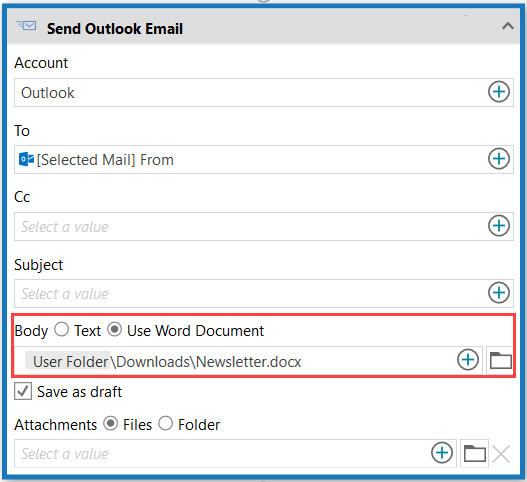

  • Você pode adicionar corpos formatados como HTML para e-mails enviados usando atividades de e-mail do aplicativo Outlook da área de trabalho selecionando a opção Usar documento do Word para o campo Corpo. Isso permite que você selecione um documento do Word contendo texto formatado, imagens ou tabelas como o corpo dos e-mails enviados com as atividades Enviar E-mail , Responder E-mail e Encaminhar E-mail.

  • Se você quiser usar seu computador durante a execução do projeto sem interferência do Robot, você pode executar sua automação no modo picture-in-picture. Esse recurso permite que você execute o projeto em uma outra sessão aberta em uma janela separada, o que permite controle total do teclado, mouse e tela. Para executar uma automação no picture-in-picture, clique na seta ao lado de Executar na faixa de opções do StudioX e selecione Executar em PiP.

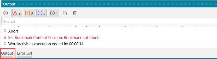

  • Se você ignorou um erro ao executar um projeto antes de ler a mensagem de erro, você pode encontrar essa mensagem de erro no painel Resultado. Para acessar o painel Resultado, clique em Resultado no canto inferior esquerdo da janela StudioX.
  • Para evitar abrir várias instâncias de um mesmo aplicativo, antes de executar uma automação, feche todos os aplicativos e arquivos que serão utilizados por ela.
