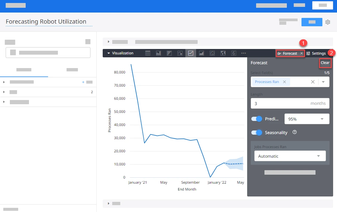

Você pode usar a previsão para prever o resultado de seus pontos de dados comerciais e operacionais. Por exemplo, você pode ver se uma tendência vai para cima ou para baixo quando o assunto é a utilização do Robô na imagem a seguir.

Para criar uma previsão, você precisa configurar o Explorar para incluir dimensões de período de tempo e então adicionar medidas padrão ou personalizadas. Nesse exemplo, falamos sobre a utilização do Robô na previsão, ou como o número de processos em execução mudará ao longo do tempo.
Para esse exemplo, os seguintes campos são usados:
  • Dimensão: Trabalhos > Data de término > Mês
  • Medidas:Processos executados

Após criar e executar sua consulta, acesse a guia Visualização para selecionar uma medida pela qual a previsão será feita.
  1. Select Forecast and then add a measurement field.
    Para esse exemplo, apenas os Processos executados serão exibidos, pois esse é o campo adicionado ao Explorar. Você pode adicionar até cinco campos de medição à previsão.
  2. Defina o Tamanho da previsão inserindo um período de tempo em meses (por exemplo, 3 meses).
  3. Defina o Intervalo de previsão. O valor padrão é definido como 95%. O intervalo de previsão mostra o grau de precisão da estimativa. Usar o valor padrão significa que há uma probabilidade de 95% de o valor futuro (por exemplo, Processes Executados) cair entre os limites superiores e inferiores da previsão.
  4. Configure a Sazonalidade para considerar variações de dados previsíveis que compõem um ciclo na previsão.
    Use esta opção se você puder considerar padrões conhecidos ou ainda não vistos nos dados. Caso contrário, isso pode levar a estimativas imprecisas.
    • Automático: detecte qualquer variação no conjunto de dados automaticamente.
    • Personalizado: especifique o número de linhas que compõe um ciclo para seus dados.
    • Nenhum: use isso se não houver ciclos previsíveis nos dados.
  5. (Opcional) Selecione Configurações para configurar a aparência e estilo da previsão, como estilos de plotagem, linhas de grade, estilo da linha de tendência, detalhes do eixo e fontes.
  6. Selecione Executar para executar a consulta e acionar a visualização.
  7. Salve a previsão como um novo painel.
