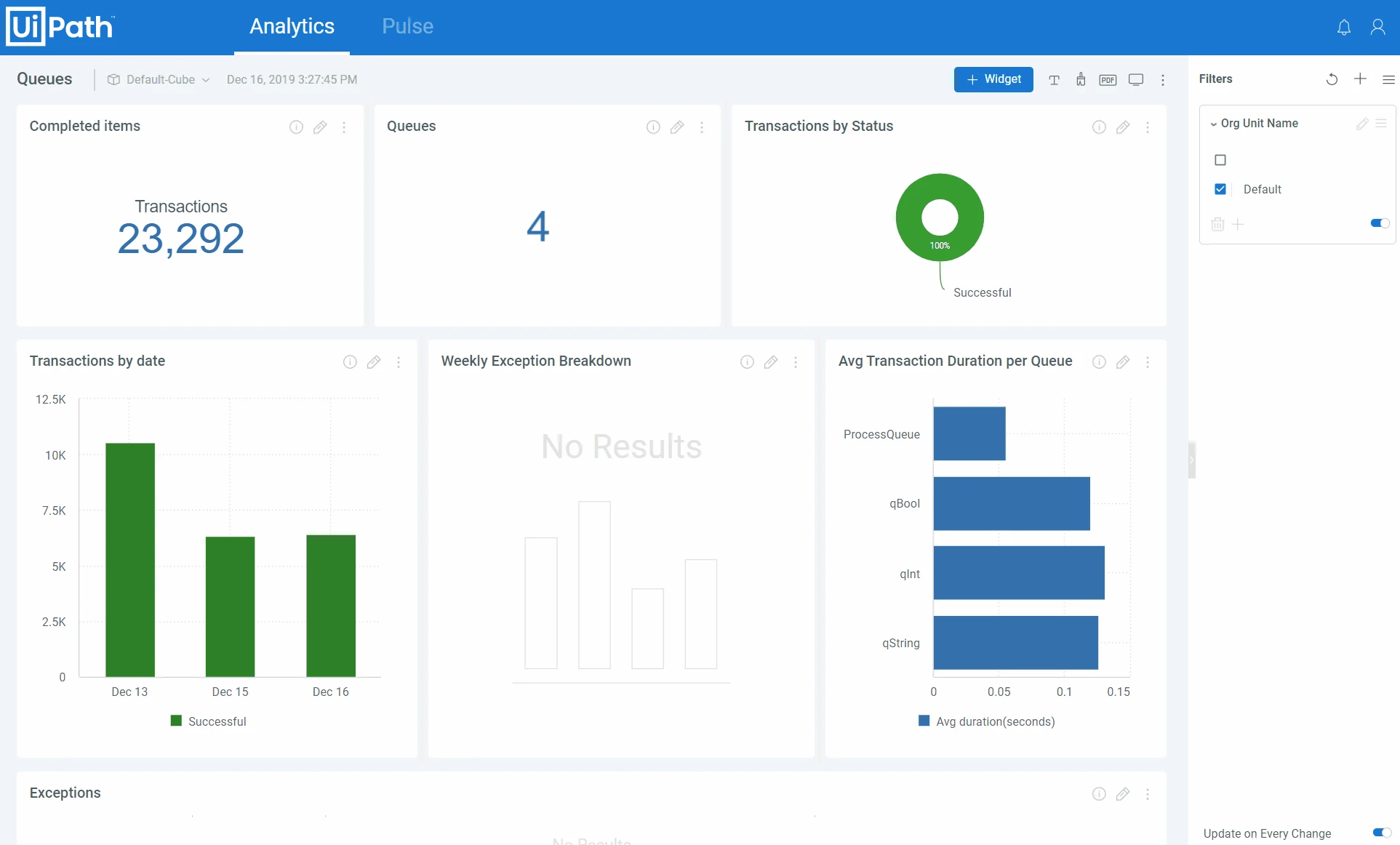

Os painéis são criados e editados a partir da aba Análise do Portal do Insights.
Observação:
Se você estiver criando e editando painéis em um display de baixa resolução, talvez seja necessário diminuir para ver toda a gama de controles (ou seja, os botões Criar e Cancelar).
Criação de painéis​
  1. Clique no bloco Para criar seu painel ou selecione Novo painel a partir do menu Opções do painel Paineis. Será exibida a janela Novo painel.
  2. Clique no campo Escolher origem de dados e selecione o cubo com seu nome do tenant do Orchestrator como a origem de dados para o novo painel.
  3. No campo Definir um título, insira um nome descritivo. Por padrão, este campo é preenchido com o nome de origem de dados.
  4. Clique em Criar. O novo painel é criado e é exibido como um bloco na aba Análise.

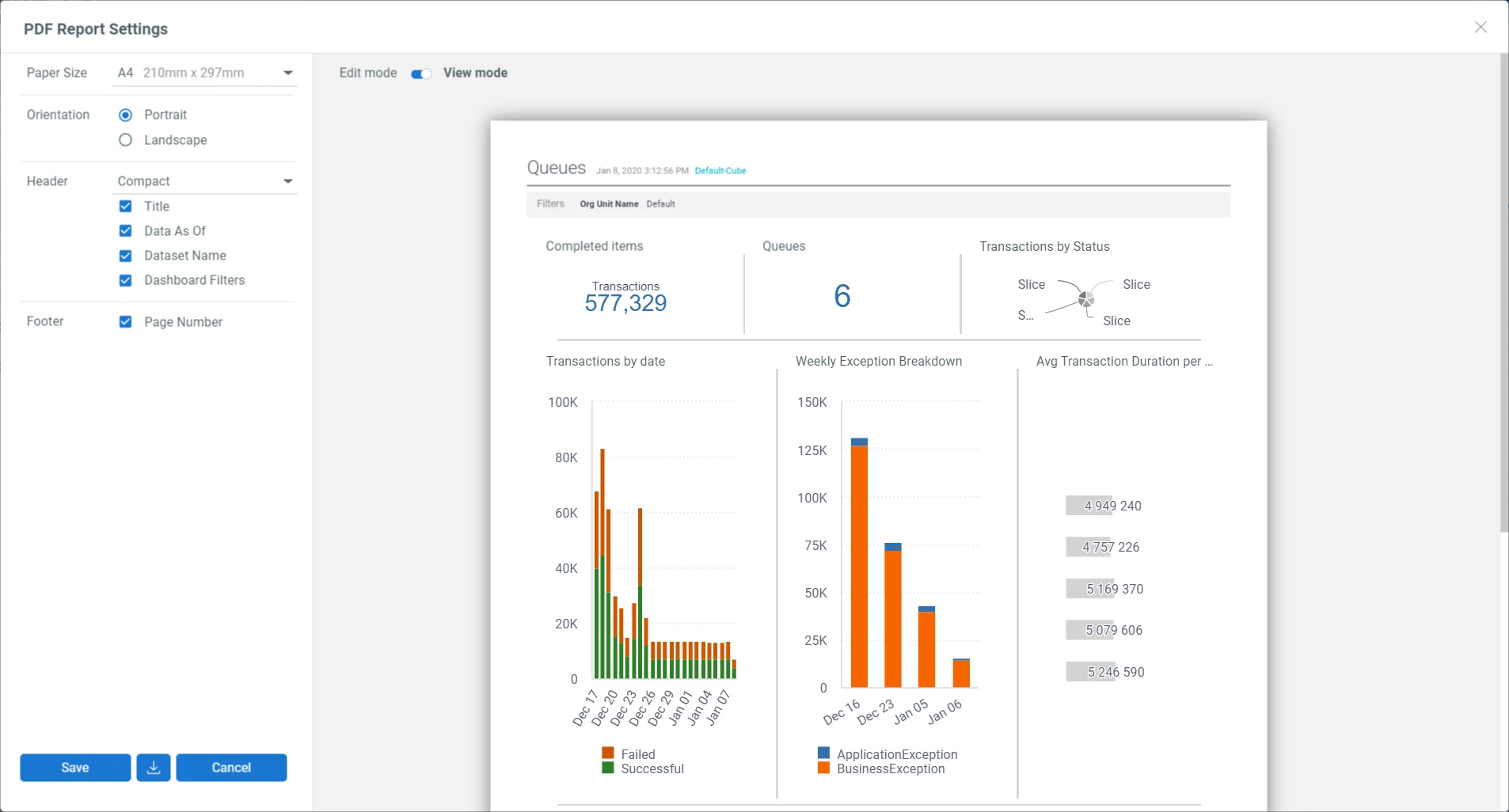

Geração de relatórios PDF​
From the dashboard view in the Analytics tab you can create a .pdf report of your dashboard. You can download the report directly, or save the desired settings that will be used when anyone you have shared the dashboard with downloads or receives the scheduled email report.
  1. Clique no botão Definir configurações do relatório PDF a partir do cabeçalho do painel. A janela Configurações do relatório PDF é exibida.
  2. Na lista suspensa Tamanho do Papel, selecione o tamanho desejado do seu relatório.
  3. No campo Orientação, use os botões de rádio para selecionar se o relatório é exibido na orientação Retrato ou Paisagem
  4. No campo Cabeçalho, use o menu suspenso para selecionar o tamanho do seu cabeçalho e as caixas de seleção para escolher quais opções são exibidas lá:
    • Título - indica se o nome do painel é exibido.
    • Data a partir de - indica se a data e a hora da última atualização de dados é exibida.
    • Nome do conjunto de dados - indica se o nome do cubo de dados é exibido.
    • Filtros do painel - indica se os filtros aplicados na visualização atual do painel são exibidos.
  5. No campo Rodapé, use a caixa de seleção para indicar se o Número da página é exibido.
  6. No painel de visualização, use a alternância para selecionar:
    • Modo de edição - permite que você redimensione e reposicione as colunas da visualização do painel.
    • Modo de exibição - exibe o relatório como ele será apresentado.
  7. Clique em Salvar para salvar e aplicar essas configurações ou em Baixar para baixar uma cópia do relatório como configurada.
