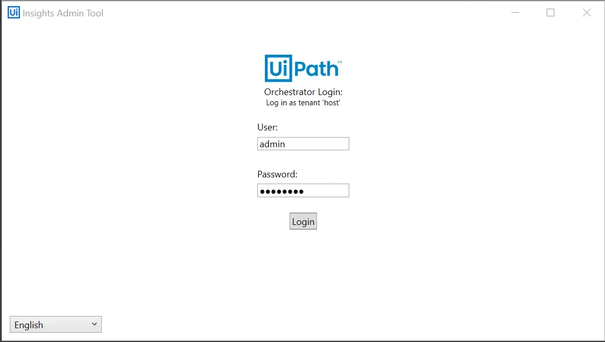

  1. Na máquina em que o Insights está instalado, navegue até o diretório \Orchestrator\Tools e clique duas vezes em Ferramenta de Administrador do Insights. A tela de login é exibida:
    Observação:
    Você deve fazer logon usando as credenciais de Administrador do Host do Orchestrator para continuar com outras funcionalidades da ferramenta.

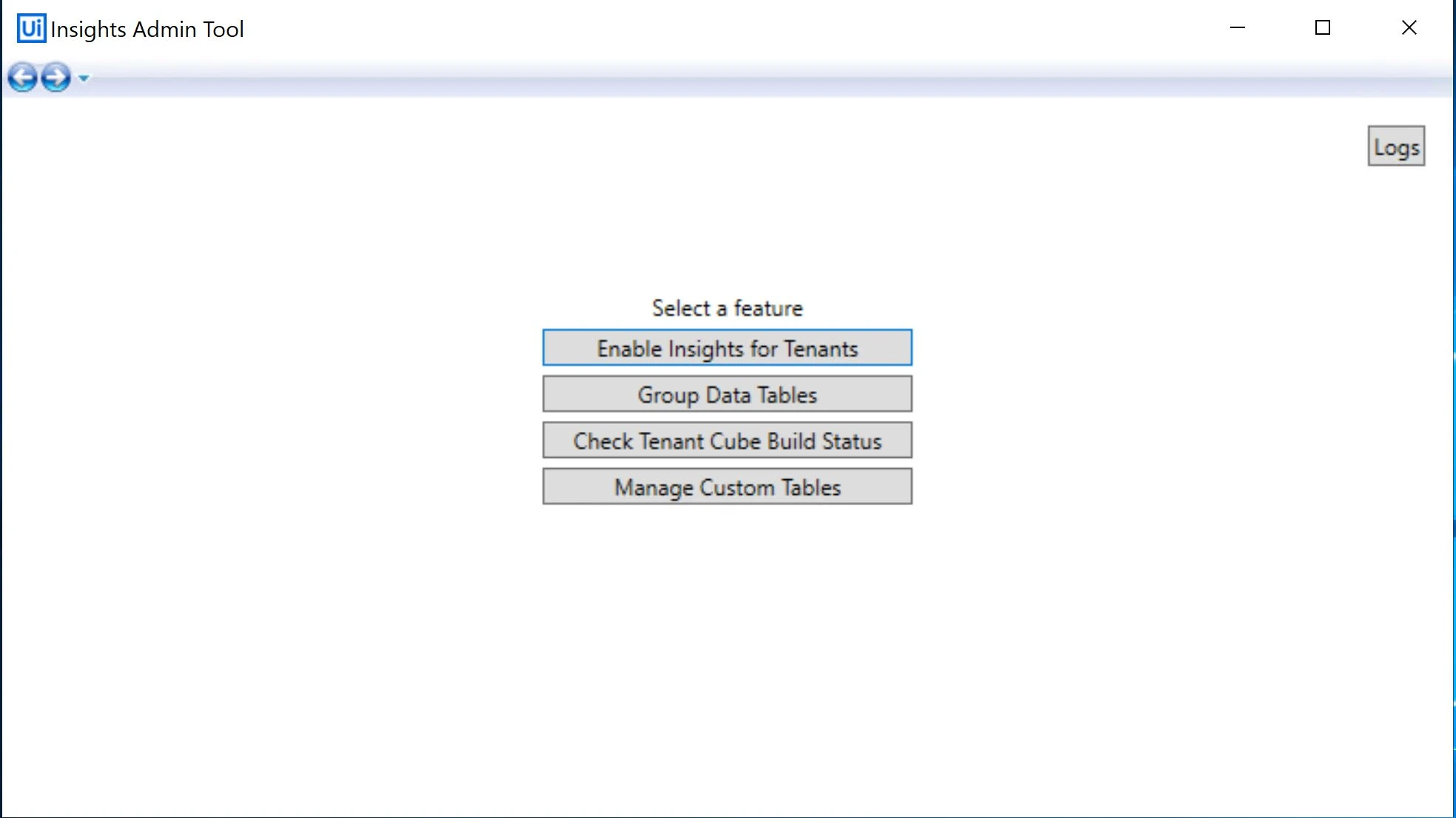

  2. Após o login, a página Seleção de Recursos é exibida:
A página de seleção de funcionalidades permite que o usuário escolha qual ação executar com a ferramenta.
  • Enable or Disable Insights for Tenants - enable or disable the use of Insights for tenants. It can also be used to reset cubes and dashboards to the installation default schema.
  • Group Data in Tables - upload table grouping schema for large installations.
  • Check Tenant Cube Build Status - check the health of the Insights Cubes, trigger manual rebuilds, edit the custom table alert threshold, and download diagnostic logs.
  • Manage Custom Tables - choose the desired process and queue tables to be added to the Insights Cube.
  • Logs - abre a pasta que contém logs detalhados para a Ferramenta de Administrador do Insights.

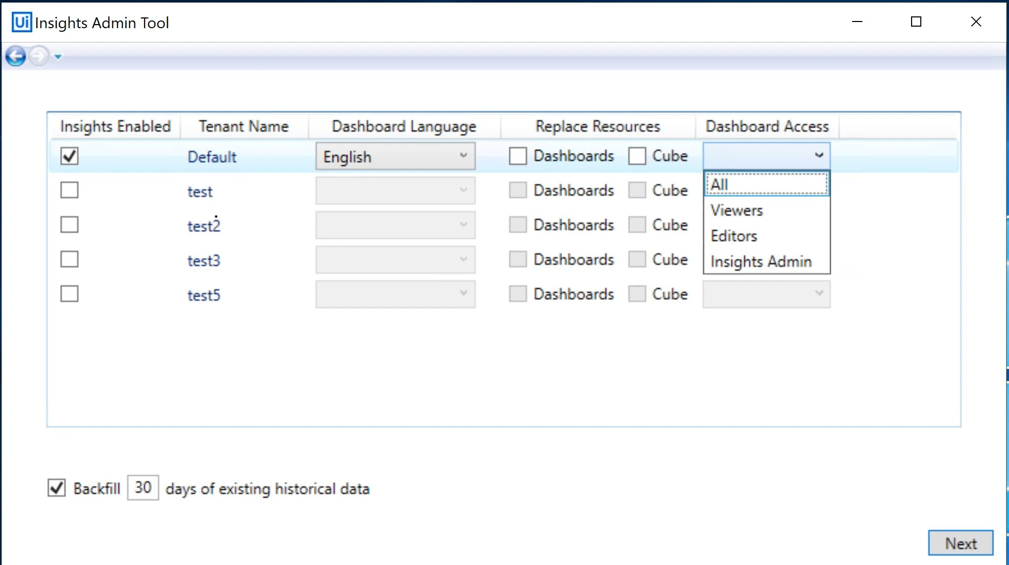

Habilitar / Desabilitar Insights para Tenants​
CampoDescription
Insights HabilitadoIndique se o Insights deve estar habilitado ou desabilitado para o tenant respectivo.
Nome do Tenant
O nome do tenant do Orchestrator a ser selecionado.
Idioma do Painel
Selecione o idioma para os painéis OOTB a serem carregados, o padrão é English.
Substituir RecursosNecessário se você estiver alterando o idioma do painel. Seus painéis personalizados não são afetados.
Para um tenant já habilitado, isso substitui recursos do Insights já criados com as instâncias padrão.
Para painéis, isso substituirá seus painéis atuais do OOTB por novos painéis do OOTB. Para Cubes, isso excluirá o cubo e o substituirá por um novo cubo com um esquema padrão. É recomendável verificar isso ao alterar o idioma do painel.
Acesso ao PainelSelect the user roles/groups which are given access to the Insights Default Dashboards from the following options:
  • Todos - os painéis padrão são compartilhados com todos os usuários do Insights.
  • Consumidores - os painéis padrão são compartilhados apenas com usuários que têm permissões de Visualização para o Insights.
  • Editores - os painéis padrão são compartilhados apenas com usuários que têm permissões de Edição para o Insights.
  • Administrador do Insights - os painéis padrão não são automaticamente compartilhados com qualquer usuário do Insights, ao invés disso, o usuário Administrador do Insights os compartilha manualmente do portal do Insights.
RepreencherSelecionar Backfill e fornecer vários dias importará dados históricos para os tenants recém-habilitados do banco de dados do Orchestrator para o banco de dados do Insights.
Dependendo da quantidade de dados sendo transferidos, isso pode aumentar muito o tempo de execução.
Importante:
If you intend to backfill logs from Orchestrator, and you are using Robot or Studio in a language that is not English, please visit Log Ingestion for Non-English Deployments to ensure that your logs are ingested correctly.

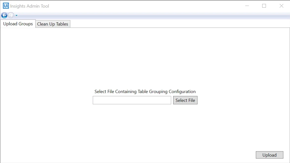

Fazer Upload da Aba de Grupos​
Esta página permite que você carregue um arquivo de configuração de agrupamento para agrupar dados de várias filas ou Processos em uma só tabela para melhorar o desempenho do Insights.
See here for details.

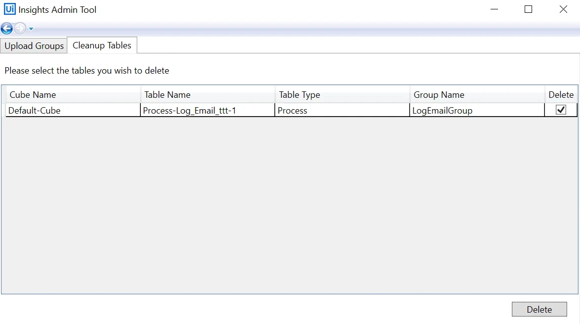

Limpar a Aba de Tabelas​
Esta página permite que você exclua qualquer tabela existente que tenha sido considerada redundante por um grupo de tabela.

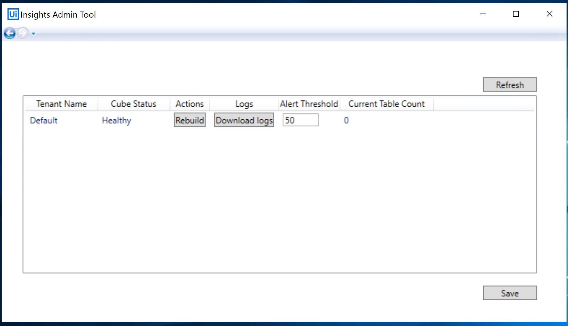

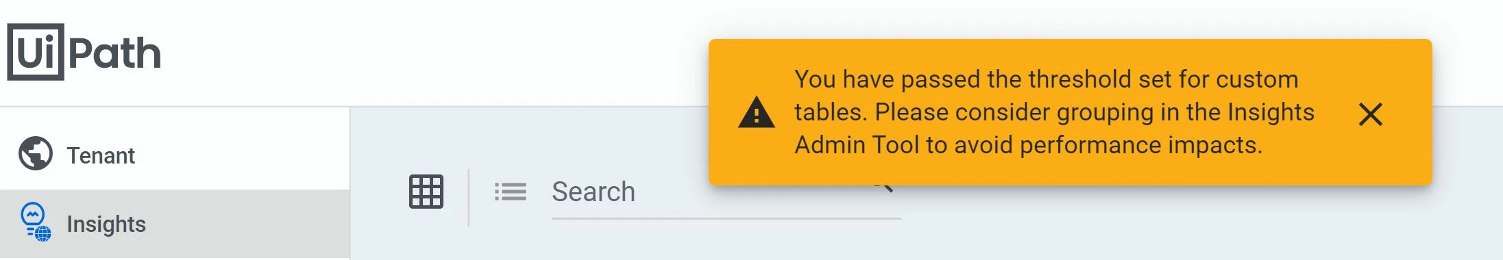

A página Verificar Status de Compilação do Cubo do Tenant permite que você veja se as compilações do cubo do Insights estão falhando, além de oferecer a opção para disparar manualmente uma Recompilação completa do cubo. Além disso, você pode monitorar o número de tabelas personalizadas criadas na implantação do Insights e definir um limite de alerta (até o máximo compatível com 75 tabelas personalizadas) para alertar você quando estiver se aproximando desse limite. O limite é definido como 50 por padrão.
Se o limite quase for atingido ou excedido, os usuários do Insights verão uma notificação de execução quando eles clicarem na aba Insights no Orchestrator, avisando do status do limite.
Os logs de compilação do cubo também podem ser salvos localmente selecionando Baixar Logs.

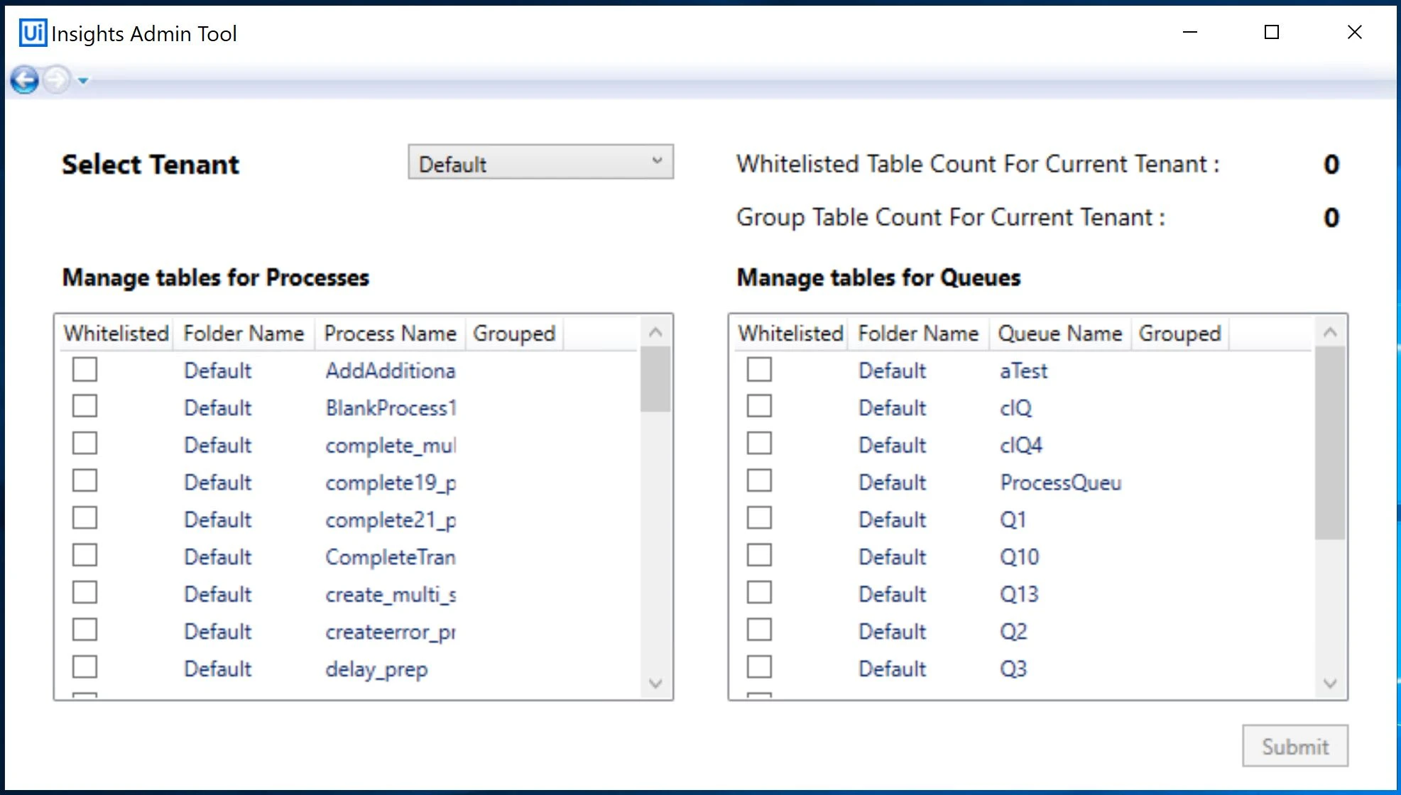

A página Gerenciar Tabelas Personalizadas permite que você selecione tabelas de processos e de fila que deseja adicionar ao Insights Cube. Em versões anteriores, qualquer processo com campos personalizados nos logs ou qualquer fila com dados armazenados em Dados Específicos, Saídas ou Analytics, teve uma tabela criada no cubo por padrão. Como os cubos do Insights podem comportar um máximo de 75 tabelas personalizadas, este limite foi alcançado rapidamente se muitos processos e filas continham dados personalizados. Por meio dessa funcionalidade, você poderá selecionar um máximo de 75 processos e filas combinados para adicionar à lista de permissões.
Esses processos e filas não precisam ter campos personalizados no momento da habilitação. Você pode adicionar a tabela correspondente à lista de permissões e eles serão adicionados no cubo assim que dados personalizados forem detectados.
A ferramenta não permitirá a seleção de mais de 75 tabelas no total. Após 75, o botão “Enviar” ficará indisponível e o número de tabelas incluídas na lista de permissões aparecerá em vermelho.
Esta página também exibirá o número de grupos para o tenant. A lista de permissões é destinada a reduzir a necessidade de agrupamento, pois tem sido usada principalmente como uma maneira de limitar o número de tabelas personalizadas. Se um processo ou fila fizer parte de um grupo habilitado atualmente, haverá um marcador de seleção na coluna agrupada.
Se uma tabela aparecer agrupada e adicionada a uma lista de permissões, isso significa que a tabela não foi limpa após o agrupamento. Isso adicionará a tabela duas vezes à contagem de tabelas, além de afetar o desempenho, portanto, é recomendável limpar as tabelas agrupadas neste cenário.

New 20.10 installations will not add any tables to the Insights Cube by default. The tables will only be added after being added to the allowlist via the Insights Admin Tool. Deployments upgraded from previous releases will retain all tables in the cube, and all such tables will be automatically added to the allowlist in the tool.
