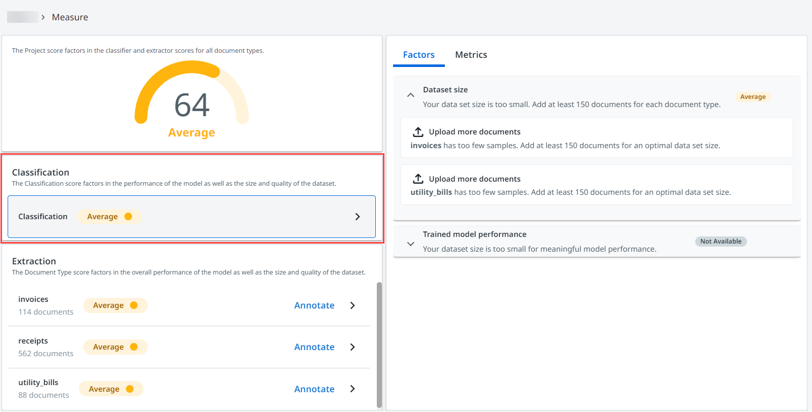

Medida de classificação
A pontuação de Classificação inclui o desempenho do modelo, além do tamanho e a qualidade do conjunto de dados.
A pontuação de Classificação só fica disponível se você tiver mais de um tipo de documento criado.
Se você selecionar Classificação, duas guias serão exibidas no lado direito:
Fatores: fornece recomendações sobre como melhorar o desempenho de seu modelo. Você pode obter recomendações sobre o tamanho do conjunto de dados ou desempenho do modelo treinado para cada tipo de documento.
Métricas: fornece métricas úteis, como o número de documentos de treinamento e teste, precisão, exatidão, recall e pontuação F1 para cada tipo de documento.

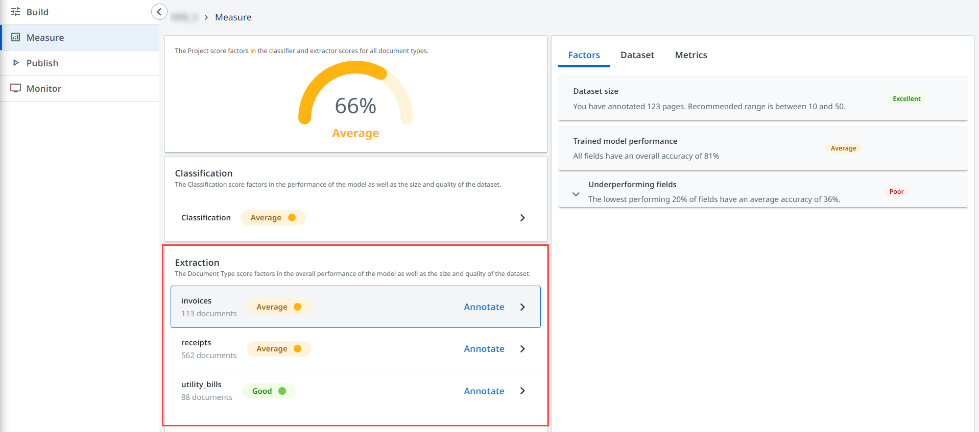

Medida de extração
A pontuação de Extração inclui o desempenho geral do modelo, bem como o tamanho e a qualidade do conjunto de dados. Essa visualização é dividida em tipos de Você também pode acessar diretamente a visualização Anotar de cada tipo de documento selecionando Anotar.
Se você selecionar qualquer um dos tipos de documento disponíveis na visualização Extração, três guias são exibidas no lado direito:
Fatores: fornece recomendações sobre como melhorar o desempenho de seu modelo. Você pode obter recomendações sobre o tamanho do conjunto de dados (número de documentos carregados, número de documentos anotados) ou desempenho do modelo treinado (precisão de campos) para o tipo de documento selecionado.
Conjunto de dados: fornece informações sobre os documentos usados para treinar o modelo, o número total de páginas importadas e o número total de páginas rotuladas.
Métricas: fornece informações e métricas úteis, como o nome do campo, o número do status de treinamento e a precisão para o tipo de documento selecionado. Você também pode acessar métricas avançadas para seus modelos de extração usando o botão Baixar métricas avançadas . Essa funcionalidade permite que você baixe um arquivo em Excel com métricas detalhadas e resultados de modelo por lote.

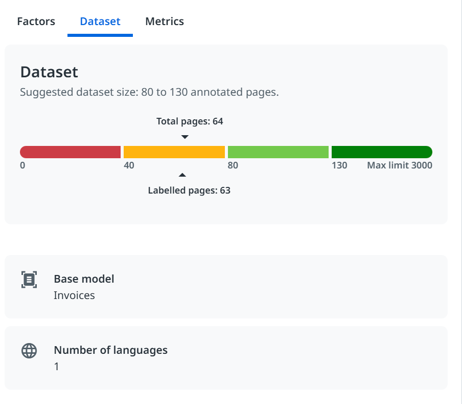

Diagnóstico do conjunto de dados
A guia Conjunto de dados ajuda você a criar conjuntos de dados eficazes fornecendo feedback e recomendações das etapas necessárias para alcançar uma boa precisão para o modelo treinado.
Há três níveis de status do conjunto de dados expostos na barra de gerenciamento:
- Vermelho - São necessários mais dados de treinamento rotulados.
- Laranja - Mais dados de treinamento rotulados são recomendados.
- Verde claro – Os dados de treinamento rotulados estão dentro das recomendações.
- Verde escuro - Os dados de treinamento rotulados estão dentro das recomendações. No entanto, mais dados podem ser necessários para campos de baixo desempenho.
Se nenhum campo for criado na sessão, o nível de status do conjunto de dados estará cinza.

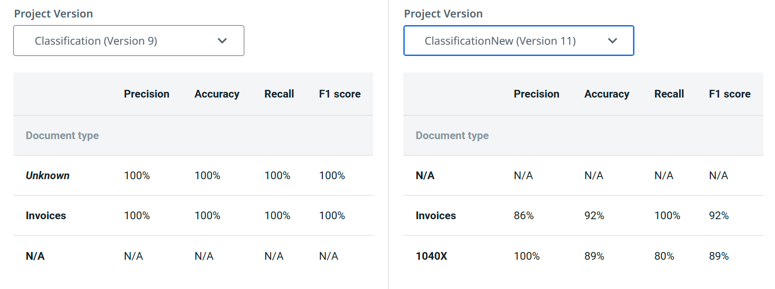

Comparar modelo
Você pode comparar o desempenho de duas versões de um modelo de classificação ou extração da seção de Medição.
Comparação de modelos de classificação
Para comparar o desempenho de duas versões de um modelo de classificação, primeiro navegue até a seção de Medição. Em seguida, selecione Comparar modelo para o modelo de classificação no qual você está interessado.
Você pode escolher as versões que deseja comparar na lista suspensa na parte superior de cada coluna. Por padrão, a versão atual, indicando a versão mais recente disponível, é selecionada à esquerda e a versão publicada mais recente à direita.
Figura 1. Comparação de modelos de classificação
A comparação de modelos de classificação depende de quatro métricas principais:
- Precisão: a proporção de instâncias positivas previstas corretamente para o total de instâncias que eram previstas positivamente. Um modelo com alta precisão indica menos falsos positivos.
- Precisão: a proporção de previsões corretas (incluindo positivos verdadeiros e negativos verdadeiros) das instâncias totais.
- Revocação: a proporção de casos positivos reais que foram identificados corretamente.
- Pontuação F1: a média geométrica de precisão e revocação, com o objetivo de alcançar um equilíbrio entre essas duas métricas. Isso serve como uma troca entre falsos positivos e falsos negativos.
A ordem dos tipos de documento exibida é a usada na versão mais recente da comparação. Se um tipo de documento não estiver disponível em uma das versões comparadas, os valores para cada medida serão substituídos por N/A.
Se um campo foi removido na versão atual, mas estava disponível na versão mais antiga antes que a funcionalidade Comparar modelo estivesse disponível, o nome será substituído por Desconhecido.

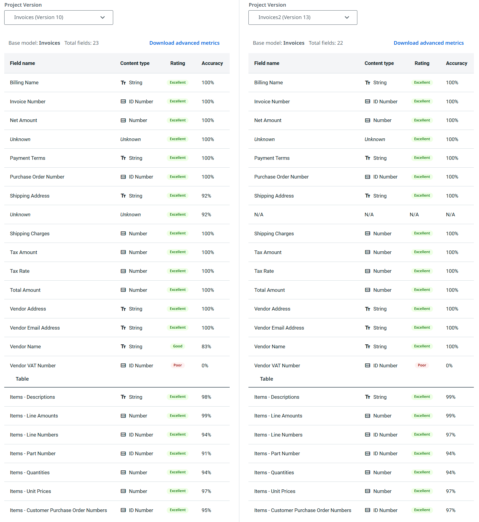

Comparação de modelos de extração
Para comparar o desempenho de duas versões de um modelo de extração, primeiro navegue até a seção Medidas. Em seguida, selecione Comparar modelo para o modelo de extração no qual está interessado.
Figura 2. Comparação de modelos de extração
A comparação de modelos de extração depende das seguintes métricas principais:
- Nome do campo: o nome do campo de marcação.
- Tipo de conteúdo: o tipo de conteúdo do campo:
- String
- Número
- Data
- Telefone
- Número de ID
- Classificação: pontuação do modelo para ajudar a visualizar o desempenho do campo extraído.
- Precisão: a fração do número total de previsões que o modelo faz que estão corretas.
A ordem dos nomes de campos exibida é a usada na versão mais recente da comparação. Se um nome de campo não estiver disponível em uma das versões comparadas, os valores para cada medida serão substituídos por N/A.
Você também pode comparar a pontuação do campo para tabelas da seção Tabela.
Você pode baixar o arquivo de métricas avançadas para cada versão da página de comparação no botão Baixar métricas avançadas.
