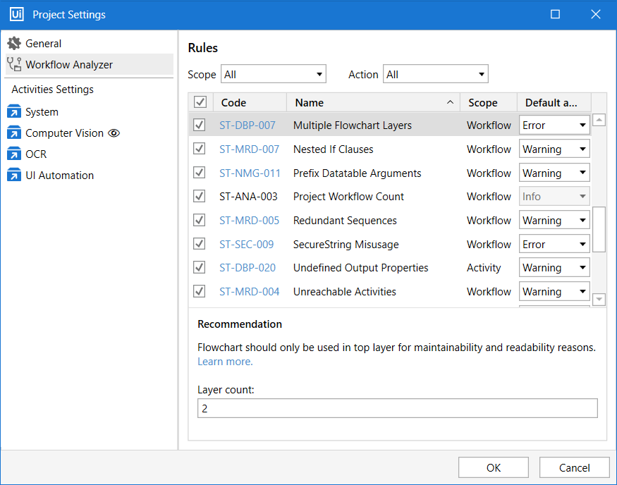

Dans la fenêtre Paramètres du projet (Project Settings), sélectionnez l'onglet Analyseur de workflow (Workflow Analyzer). Recherchez et sélectionnez la règle, comme sur l'image ci-dessous :
La valeur par défaut Nombre de couches (Layer count) est 2. Cela implique que si l'Analyseur de workflow (Workflow Analyzer) trouve au moins trois organigrammes, un message est consigné dans la Liste d'erreurs (Error List).
Modifiez la valeur à 3 et la règle consigne un message d'erreur uniquement si le nombre d'organigrammes dépasse le seuil, dans ce cas précis 3.

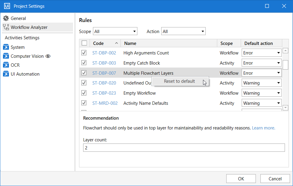

Rétablir la valeur par défaut​
La valeur par défaut de ST-DBP-007 est 2.
Pour réinitialiser la valeur par défaut, cliquez avec le bouton droit sur la règle dans la fenêtre Paramètres du projet (Project Settings), puis cliquez sur Rétablir les paramètres par défaut (Reset to default).
