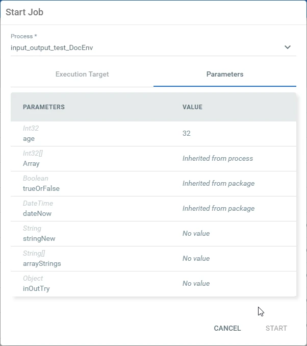

El valor de un argumento de entrada se marca de la siguiente manera:
  • Sin valor: no se proporciona valor para el argumento en el proceso, la tarea, la programación o el paquete (en Studio).
  • Heredado del paquete : si el valor se proporcionó de forma predeterminada en Studio. Este mensaje se muestra en la ventana Argumentos de un paquete específico, así como en las ventanas Ver proceso,Iniciar trabajo y Añadir programación .
  • Heredado del proceso: valor proporcionado a nivel de proceso (en la ventana Ver proceso). Este mensaje se muestra en la ventana Iniciar trabajo y Añadir horario. En la ventana Ver proceso, se muestra el propio valor.
    Figura 1. Valores de argumento
