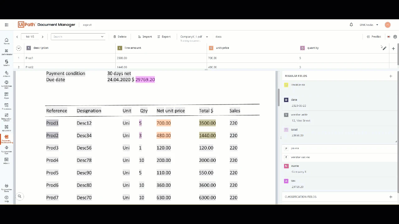

UiPath Document Manager es una aplicación web ligera que permite a los usuarios preparar, revisar y realizar correcciones en los conjuntos de datos necesarios para el entrenamiento y la evaluación de los modelos de aprendizaje automático de Document Understanding. Permite que varios usuarios realicen diversas operaciones:
  • Define y configura los campos a extraer por un modelo ML.
  • Importa documentos para el etiquetado.
  • Preetiqueta los documentos con un modelo ML preexistente, como la extracción de facturas o la extracción de recibos proporcionados listos para usar por UiPath, o usando un modelo entrenado con AI Center.
  • Etiqueta los documentos.
  • Exporta los documentos en el formato previsto por los procesos de entrenamiento de AI Center.
La interfaz de usuario​

Vista de documentos​
En el caso de los documentos de varias páginas, puedes desplazarte de forma natural por las páginas como en cualquier visor de PDF. Para ampliar o reducir la imagen, pulsa Ctrl a la vez que desplazas el ratón.
Puedes etiquetar los documentos seleccionando los recuadros de palabras y asignándolas a un campo con una tecla. También puedes hacer clic con el botón derecho en el recuadro de palabras y verificar la información extraída.
  • For more details on how to label documents, visit this page.

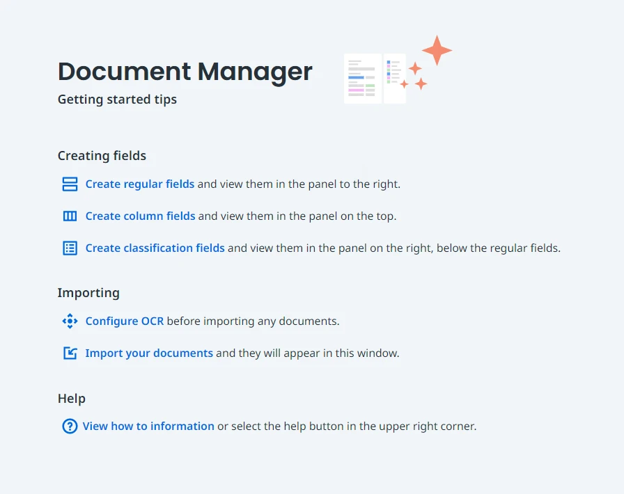

Cuando se abre una nueva sesión del administrador de documentos o cuando se tiene un filtro vacío, se muestran ciertas directrices en la vista del documento:
Además, los fallos de carga también se muestran en la vista de documentos:
