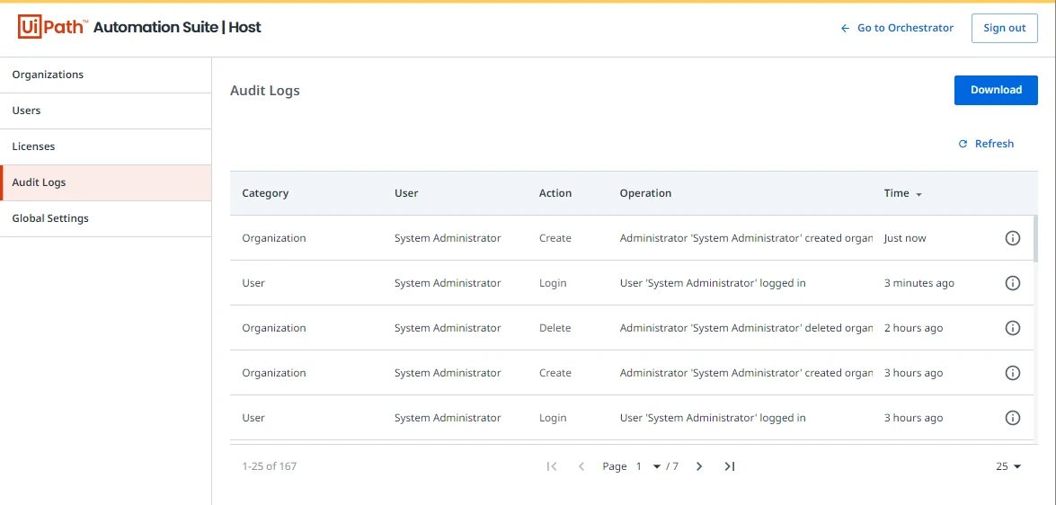

Anzeigen von Überwachungsprotokollen​
Um die Überwachungsprotokolle anzuzeigen, melden Sie sich beim Hostportal als Systemadministrator an und navigieren Sie zur Seite Überwachungsprotokolle.
Auf dieser Seite werden die Aktionen aufgeführt, die von Systemadministratoren ausschließlich innerhalb des Hostportals durchgeführt werden.

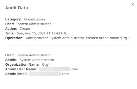

Click Dokumentationsbild at the right of a row to open the Audit Data dialog and see details for that log entry:

  1. Melden Sie sich als Systemadministrator beim Hostportal an, und navigieren Sie zur Seite Überwachungsprotokolle.
  2. Klicken Sie oben rechts auf Herunterladen .
    Ein Download für die Datei uipath_portal_auditlog_DD_MM_YYYY DD_MM_YYYY.csv beginnt.
