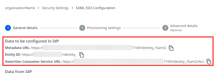

现在,您必须为集成配置 Automation Cloud 和身份提供程序 (IdP)。
Automation Cloud 可以连接到使用 SAML 2.0 标准的任何第三方身份提供程序 (IdP)。
虽然配置可能因您选择的 IdP 而异,但我们已经验证了使用 Okta 或 PingOne 的配置,您可以将其用作配置集成的参考。
对于其他身份提供程序,我们建议您遵循其集成文档。

- 在“配置 SAML”页面上,按照以下内容填写“常规”部分:
- 单点登录 URL:输入从 Automation Cloud 获取的断言使用者服务 URL 值。
- 选中“将此用于收件人 URL 和目标 URL”复选框。
- 受众 URI:输入从 Automation Cloud 获取的实体 ID 值。

在“配置 SAML 连接”页面上,选择“手动输入”并提供以下信息:
- ACS URL:输入从 Automation Cloud 获取的断言使用者服务 URL 值。
- 实体 ID:输入从 Automation Cloud 获取的实体 ID 值。
