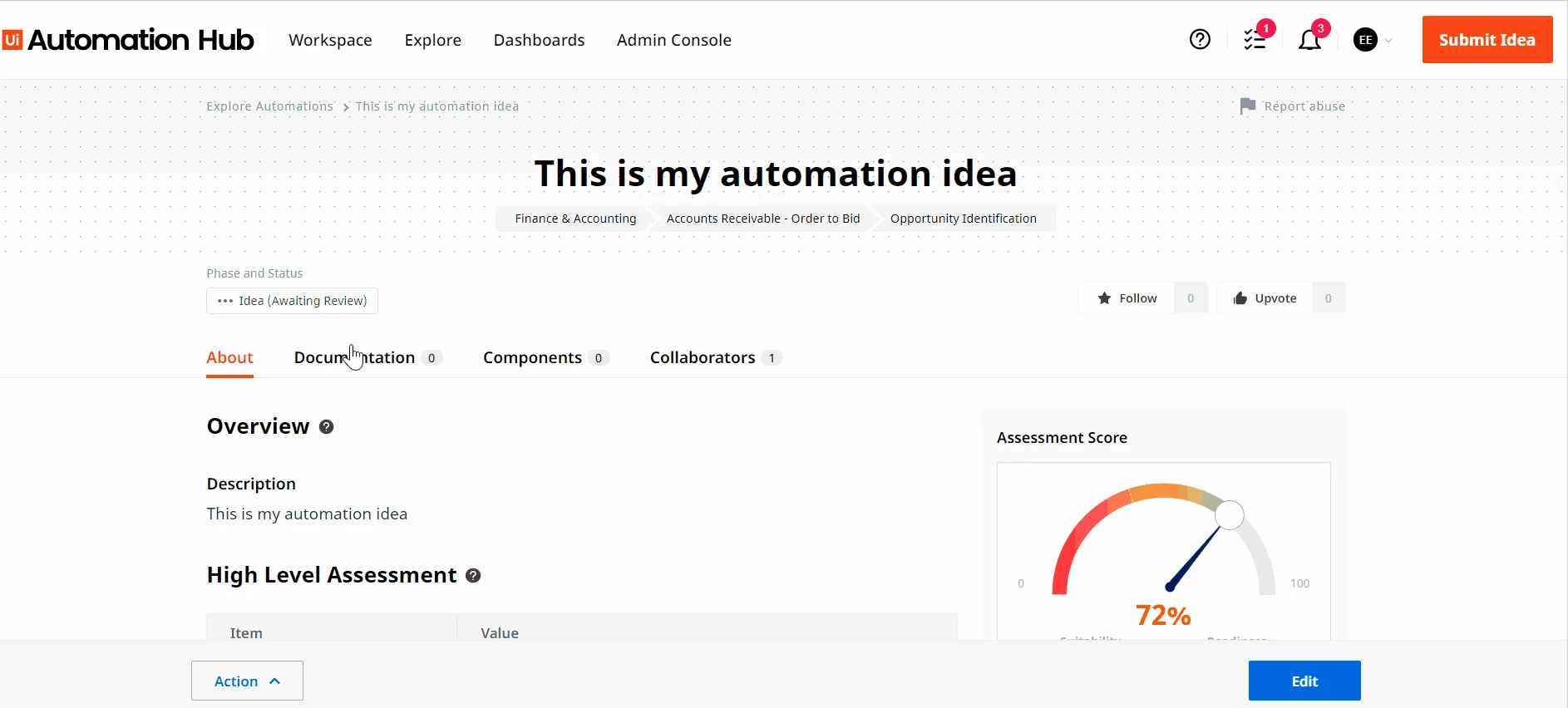

通过访问 Automation Hub 租户并打开下面其中一个位置来创建和导出 PDD:
  • The page displayed after an Employee-driven Assessment was submitted.
    1. 提交由员工推动的评估,并添加概念的详细信息。
    2. 提交后,系统会显示“自动化分数”页面。

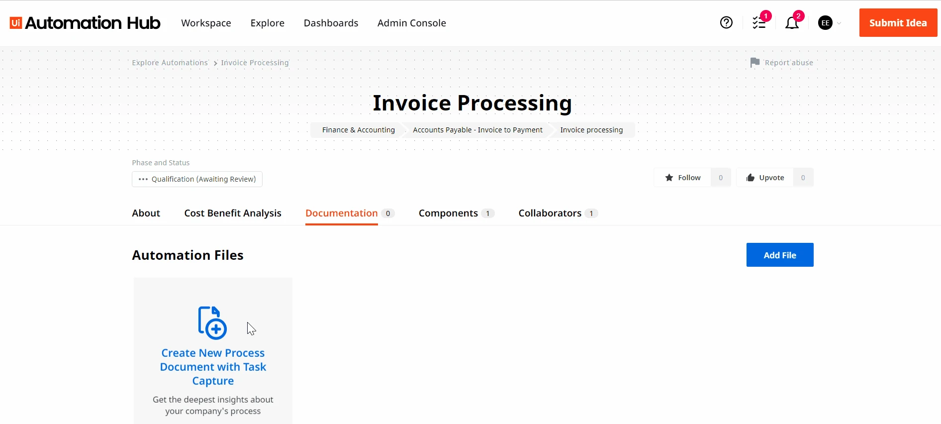

  • Automation profile page Documentation.
    1. 在“自动化文件”下,单击“使用 Task Capture 创建新流程文档”。
    2. 单击打开应用程序超链接。

使用 Task Capture 创建新流程文档​
在这两个位置中,将显示“使用 Task Capture 创建新流程文档”卡。要创建文档,请按照以下步骤操作:
  1. 单击“使用 Task Capture 创建新流程文档”卡下的“创建”选项。
  2. 单击“打开 Task Capture”。
    备注:
    如果 Task Capture 版本低于 20.4,请首先使用“下载”下拉列表进行升级。否则,在单击打开应用程序超链接时,将不会显示 Task Capture。
  3. 开始记录您的流程。
默认情况下,使用“使用 Task Capture 创建新流程文档”选项捕获的文档其名称与工具启动时所用的概念相同。要更改流程文档的标题,请单击显示为铅笔的“编辑”图标。这可在屏幕上部应用程序顶部面板的中间找到。屏幕上弹出“重命名流程文档”窗口后,请键入新的流程名称,然后单击“提交”。
