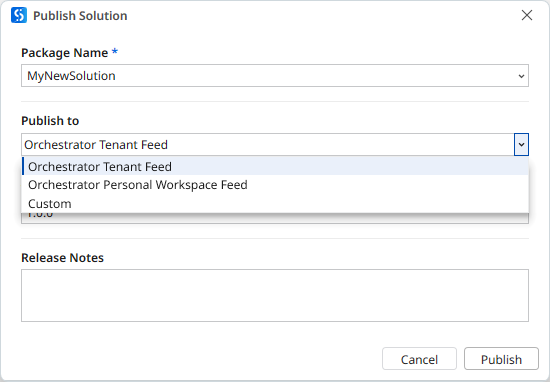

在“发布解决方案”窗口中,您可以为整个解决方案设置一次“包名称” 、 “版本”和“发行说明” ,然后从“发布到”列表中选择要将其发布到的位置:
选项结果
Orchestrator 租户订阅源将解决方案包发布到租户订阅源。部署和激活包是一个单独的步骤。
Orchestrator 个人工作区订阅源发布解决方案包,然后自动部署和激活,以便随时可以运行。
自定义将解决方案打包到本地文件夹。包未上传。
要发布解决方案,请选择发布。
