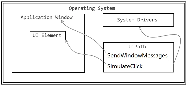

UiPath 可以采用三种方法在应用程序上触发“单击”或“键入”活动。在处理用户界面自动化的所有活动中,这些活动都显示为属性。
“模拟键入”和“模拟单击”属性
如果选择“模拟键入”或“模拟单击”属性,则 Studio 会钩入应用程序,并触发指定用户界面元素(按钮、文本框)的事件处理程序。结果始终依赖于目标技术,例如网页浏览器或业务应用程序。
为以下活动启用“模拟键入”和“模拟单击”时,强烈建议您在执行之前查看目标用户界面元素的状态。
同样的建议也适用于下列应用,因为它们默认使用“模拟键入”和“模拟单击”属性,且不支持更改:
“如果禁用则更改”属性
该属性指示目标活动是否与禁用的元素进行交互。请注意,仅在启用“模拟类型”或“模拟单击”时才考虑此属性。您可以找到以下活动的“如果禁用则更改”属性:
“发送窗口消息”属性
如果选择了“发送窗口消息”属性,那么 Studio 会将事件详细信息发布到应用程序消息循环,应用程序的窗口过程在内部将其分发给目标用户界面元素。
如果没有选择上述选项,Studio 会通过硬件事件向系统驱动程序发送信号,并让操作系统将详细信息分发给目标元素。
应按照显示的顺序来尝试这些方法应,因为“模拟单击”和“发送窗口消息”属性速度更快,并且在后台也能工作,但它们主要依赖于应用程序背后的技术。
硬件事件 100% 起作用,因为 Studio 执行的操作就像人工操作者一样,例如移动鼠标指针和单击特定位置。但是,在这种情况下,将要自动化的应用程序需要在屏幕上可见。这可以视为一个缺点,因为存在用户可能会干扰自动化的风险。

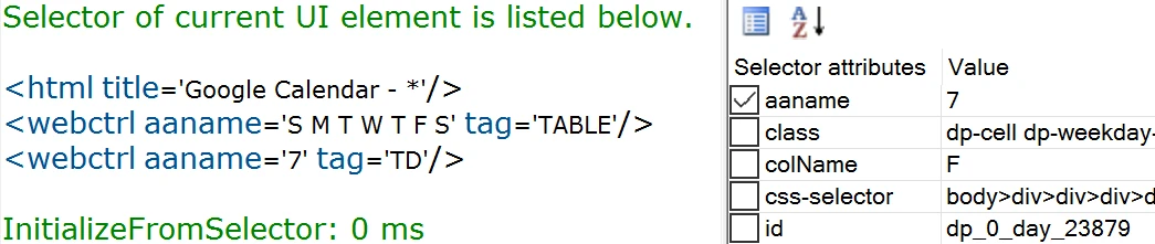

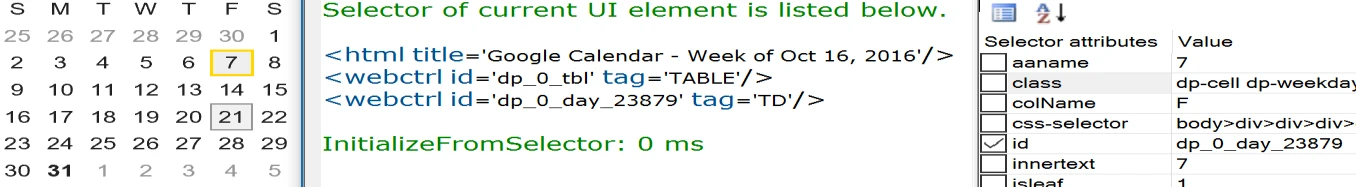

有时,自动生成的选取器会提出易失性属性值来识别元素,并且需要人工干预来校准选取器。在开发、测试和生产环境中,无论登录应用程序的用户名是哪个,可靠的选取器在所有情况下应该每次都能成功识别同一元素。
以下是有关如何改进选取器的一些技巧:
将包含易失性值的属性替换为可能更稳定且有意义的属性。
将属性值的变量部分替换为通配符 (*)。
如果属性值都是通配符(例如
name=’*’),那么应该删除该属性。 -
如果编辑属性没有作用,请尝试添加更多的中间容器。
避免使用
idx属性,除非它的值是一个非常小的数字,如 1 或 2。
在上面的选取器中,我们注意到页面标题引用了选取器被录制的时间,还有一些属性具有看似随机的 ID。调整属性,我们可以找出一个比提议的 UiPath 录制器更好的选取器。
