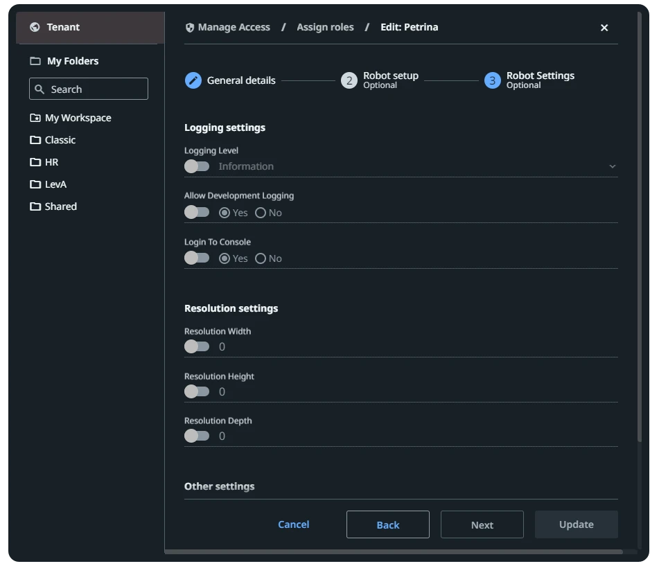

机器人设置
配置机器人设置​
  1. 在 Orchestrator 中转到“租户”>“管理访问权限”。
  2. 对于机器人对应的帐户,单击“编辑”,然后打开“机器人设置”选项卡。
  3. 启用与每个选项相对应的开关,使其可编辑。进行更改,然后单击“更新”以保存。
机器人设置​
字段 描述
日志记录级别
机器人应记录信息的级别。
可用的选项如下:
  • 详情
  • 追踪
  • Information - this is the default value.
  • Warning
  • 错误
  • 重要事项
  • “Off ”- 使用机器人配置或 UiPath Assistant 中的机器人设置。
允许开发日志记录
使您可以选择在开发过程中是否要接收 Studio 发送的执行日志或调试日志。默认情况设置为 Yes。
登录到控制台
用于将机器人连接到安装该机器人的计算机的控制台会话。此外,该参数还表示能否使用多位用户(高密度机器人)将多个机器人连接到 Orchestrator。默认情况下,这设置为 Yes。要启用高密度机器人,请将值设置为 No。
如果设置为 No,则无人值守机器人在执行流程时会创建 RDP 会话。
分辨率宽度
计算机的显示分辨率宽度。此选项默认设置为 0,这意味着系统会自动检索并使用检测到的分辨率宽度。您可以使用自定义值,前提是工作站支持该值。
分辨率高度
机器的显示分辨率高度。此选项默认设置为 0,这意味着系统会自动检索并使用检测到的分辨率宽度。您可以使用自定义值,前提是工作站支持该值。
分辨率深度
计算机的显示分辨率深度。此选项默认设置为 0,这意味着系统会自动检索并使用检测到的分辨率深度。您可以使用自定义值,前提是工作站支持该值。请注意,Windows 10 不支持 32 以外的“分辨率深度”值。
字体平滑
提高文本识别能力。如果设为“True”,则启用 RDP 连接上的“字体平滑”选项。这意味着目标计算机已启用“ClearType”。默认情况下,这设置为 No。
自动下载流程
如果启用,则在启动计算机代理时会自动下载可用的进程。默认情况设置为 No。
备注:
如果要更改机器人分辨率,建议使用 RDP 会话,并将“登录到控制台”选项设置为 No。考虑到必须创建一个新会话才能使分辨率设置生效,因此您需要先注销然后重新登录。
