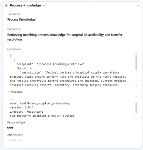

结果: CartGrapher开始执行技能,其中包括为 PDD 项目设置 Wiki,以及读取您提供的上下文文件。在使用这些文档时,它会检查其流程技能数据库中的匹配项以应用 UiPath 专有流程上下文,并在找到匹配项时向您显示,如流程知识工具卡所示:
