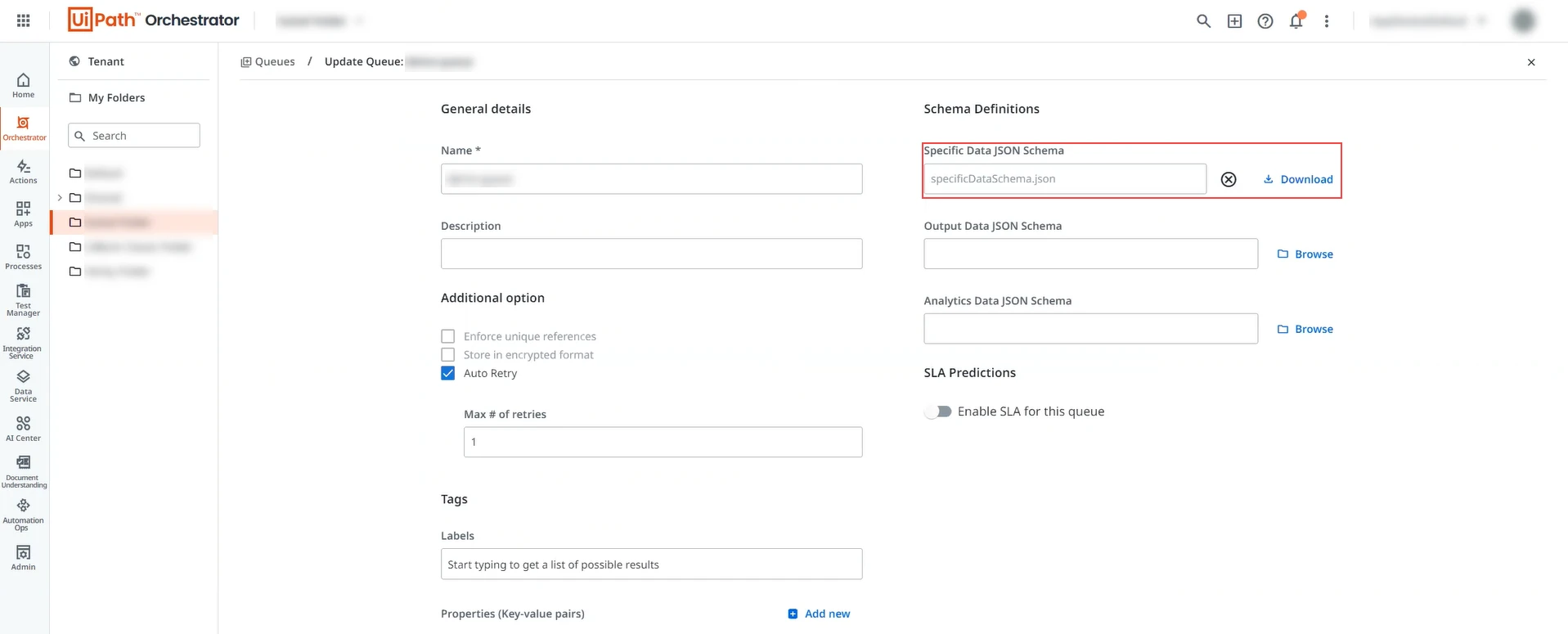

Apenas filas contendo um arquivo do Esquema JSON de dados específicos no Orchestrator são suportadas por Apps. Para entender melhor como deve ficar o Esquema JSON de dados específicos, consulte o exemplo abaixo:

Exemplo de arquivo do esquema JSON de dados específicos

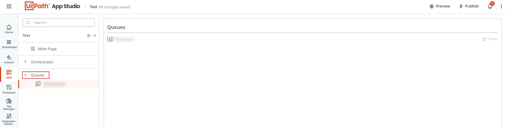

A partir de um aplicativo no App Studio, clique no ícone
, ao lado do título do aplicativo. -
Clique em Fila para abrir a caixa de diálogo de referência da fila.

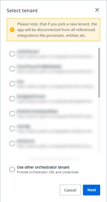

Uma lista das instâncias do Orchestrator em relação à conta atual do Automation Cloud será exibida. Escolha aquela que hospeda as filas de que você precisa e clique em Avançar. Você também pode conectar-se a um tenant autônomo on prem, escolha Usar outro tenant do Orchestrator. Depois de escolher seu tenant clique em Avançar.

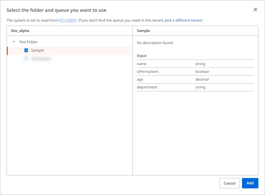

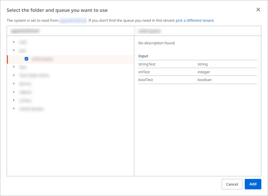

Uma lista de filas, organizadas por pastas, é exibida para o tenant selecionado no momento. Destacar uma fila exibe seu conteúdo.
Marque a caixa de seleção ao lado da fila que você deseja usar em seu aplicativo e clique em Adicionar.
Observação:Apenas filas contendo um arquivo do Esquema JSON de dados específicos no Orchestrator são suportadas por Apps.
A fila foi agora adicionada ao seu aplicativo.

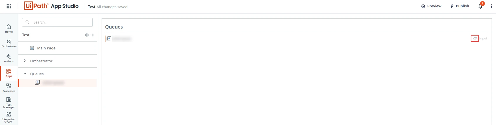

Se forem feitas alterações em um esquema de fila, siga as etapas abaixo para atualizá-lo em Apps.
Uma vez que uma fila é referenciada, selecione-a no menu Filas em Apps.
Selecione fila a partir da lista.
Clique no ícone Atualizar.
