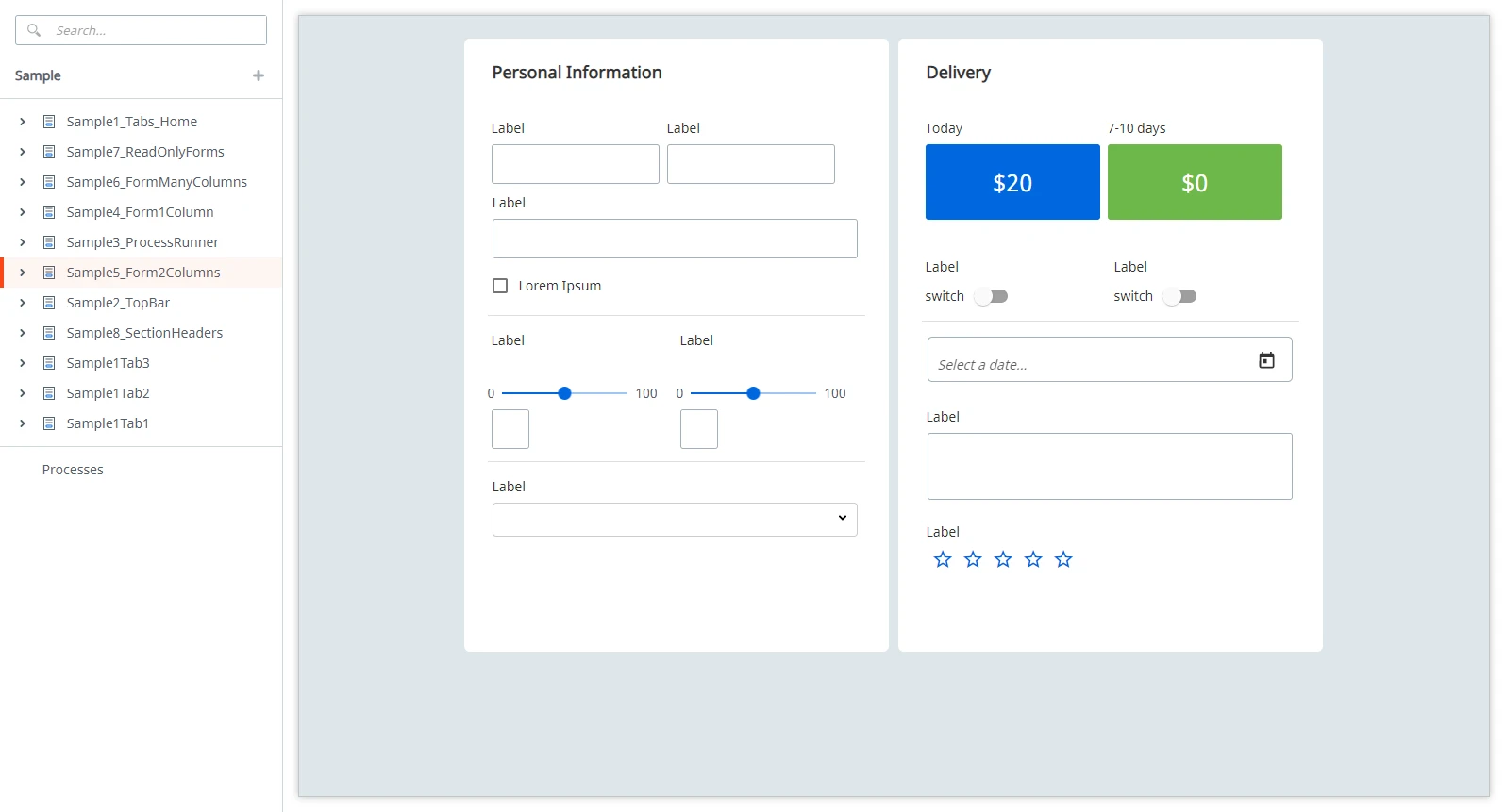

Exemplo de arquivo​
You can download a predefined sample file that contains elements that you can use in your design to create useful, usable, and user-friendly web applications. Open the sample file in Apps Studio and copy-paste the elements needed for your design.

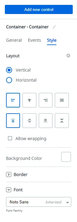

EtapaAção
1Abra seu aplicativo existente ou inicie um novo.
2Adicione um novo contêiner ao seu design com as seguintes propriedades:
Layout: horizontal, superior, esquerda
Tamanho: largura - 100%, altura - automática ou em branco
3Adicione um container dentro do primeiro com as seguintes propriedades:
Layout: horizontal, inferior, esquerda
Tamanho da largura - 40%, altura - automático ou em branco
4Adicione um controle de rótulo dentro do contêiner com as seguintes propriedades:
Texto: Etiqueta
5Adicione um segundo rótulo dentro do contêiner com as seguintes propriedades:
Texto: *
Estilo: cor - #c2320c
6Adicione um novo contêiner dentro do principal com as seguintes propriedades:
Layout: vertical, esquerda, superior
Tamanho: largura - 60%, altura: automático ou em branco
7Adicione uma caixa de texto dentro do contêiner com as seguintes propriedades:
Texto da dica: Texto da dica
8Adicione um rótulo dentro do mesmo contêiner, abaixo da caixa de texto, com as seguintes propriedades:
Texto: este campo é obrigatório
Outras propriedades: ocultas
Observação:
Certifique-se de que as mensagens de erro fiquem ocultas, sendo visíveis apenas caso houver um erro.
Após seguir o procedimento acima, a estrutura e o elemento ficarão como se vê nas imagens abaixo.
