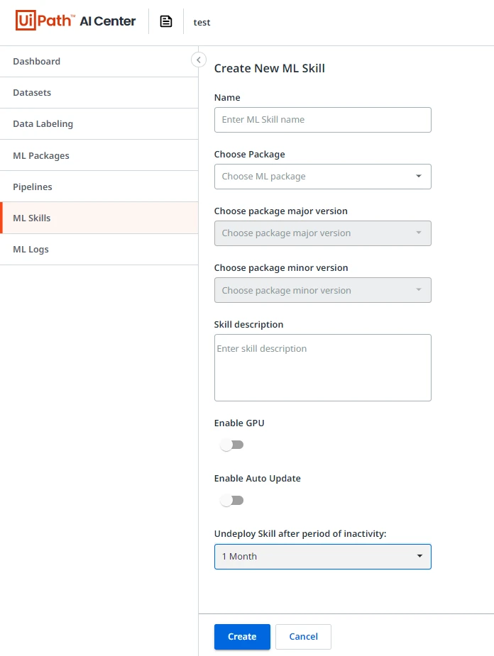

Na página Habilidades de ML, clique em Criar novo. A página Criar nova Habilidade de ML é exibida.
Insira um nome para a nova habilidade. O nome deve conter apenas caracteres, números e sublinhados e não deve começar com um número.
Selecione um pacote na lista suspensa.
Selecione versões principais e secundárias.
(Opcionalmente) Adicione uma descrição para a nova habilidade.
Escolha se deseja ou não habilitar uma GPU no ambiente que executa esta habilidade.
Escolha se a atualização automática será habilitada ou não. Se isso estiver definido como
true, o modelo será atualizado automaticamente com a versão mais recente retreinada do modelo (a mesma versão do pacote de ML, mas nova versão menor). -
Escolha quando desfazer a implantação da habilidade após um período de inatividade no menu suspenso. Uma habilidade é considerada como inativa se não for usada de modo algum e não houver previsões ou alterações na própria implantação.
(Opcionalmente) Ative a opção Habilitar configurações de infraestrutura se quiser personalizar os recursos e réplicas para esta implantação específica. Se as configurações de infraestrutura estiverem habilitadas, os seguintes campos podem ser personalizados:
Observação:Only change these values if you are sure they are the correct ones.
- Número de réplicas.
- O tamanho de solicitação e tamanho limite para a RAM (GB).
- O tamanho de solicitação e tamanho limite para a CPU.
Clique em Criar. A página Criar nova Habilidade de ML é fechada, e a página Habilidades de ML é exibida, contendo a nova habilidade com o status Implantando.
O modelo é envolvido na estrutura de serviço da UiPath e implantado dentro de um espaço de nomes no cluster do Kubernetes do AI Center que é acessível apenas por seu tenant.
A implantação do modelo geralmente leva entre 10 e 15 minutos.
Se a implantação for bem-sucedida, o status da habilidade será alterado na Implantando para Disponível.

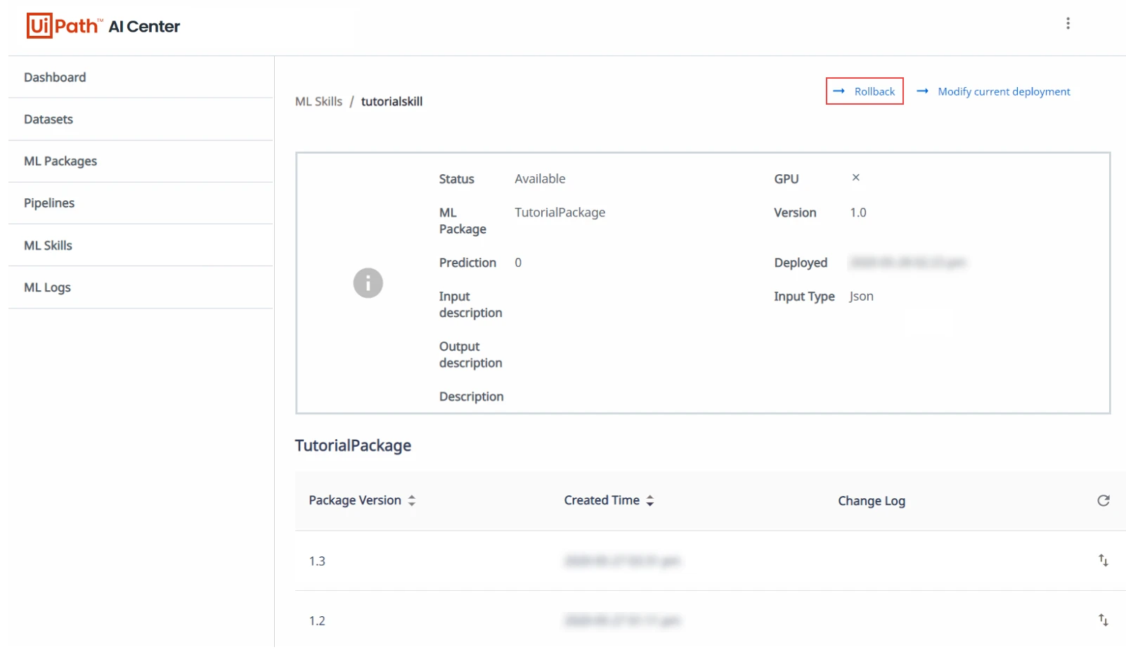

Revertendo para a versão anterior
Na página Detalhes da Habilidade de ML, clique em Reverter. A janela Atualizar habilidade é exibida.
Na janela Atualizar habilidade, clique em OK para atualizar a habilidade para usar a versão do pacote usada anteriormente.

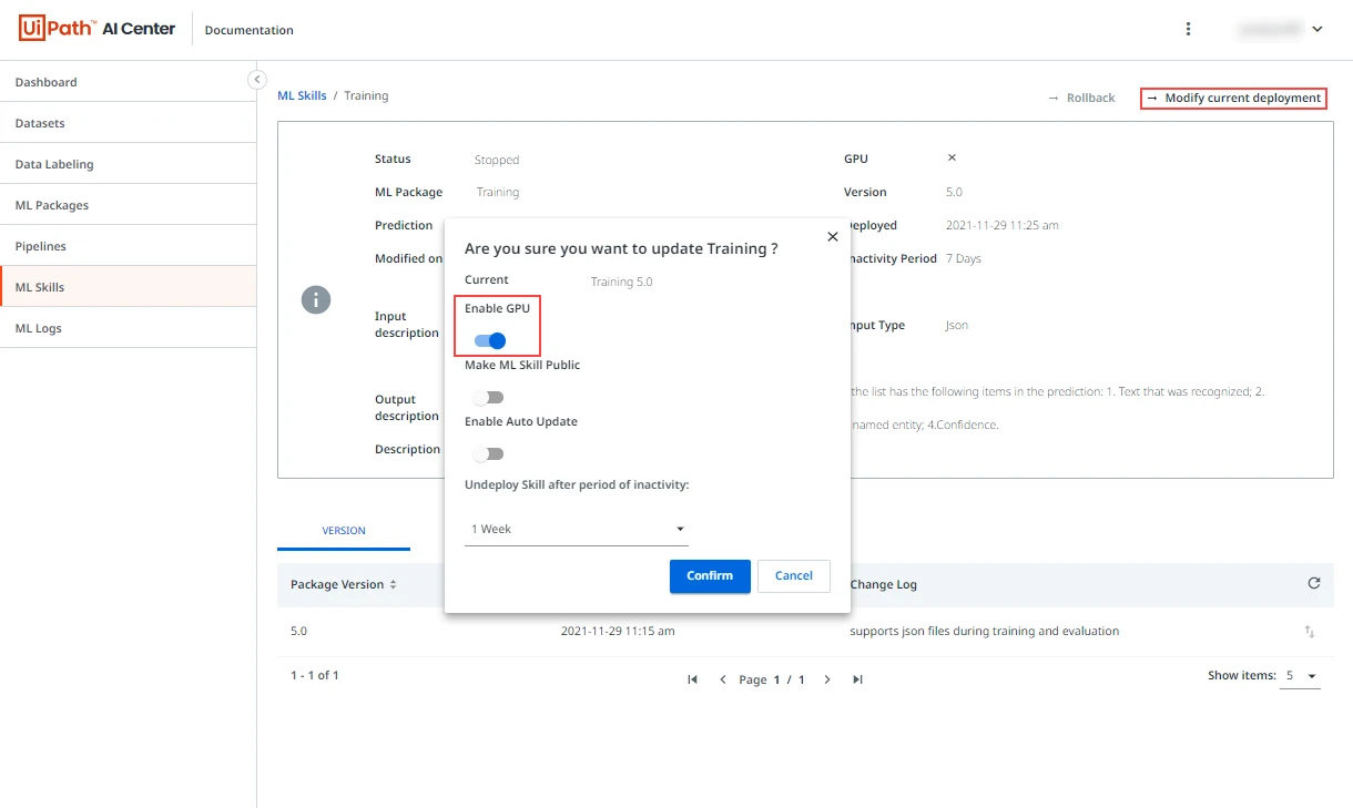

Adição/remoção da GPU
Além de atualizar uma habilidade para uma versão diferente, uma habilidade implantada pode ser mantida na mesma versão, mas modificada para usar ou não usar uma GPU. Para fazer isso, selecione Modificar a implantação atual na página Detalhes da Habilidade de ML > Janela Atualizar habilidade, como abaixo:

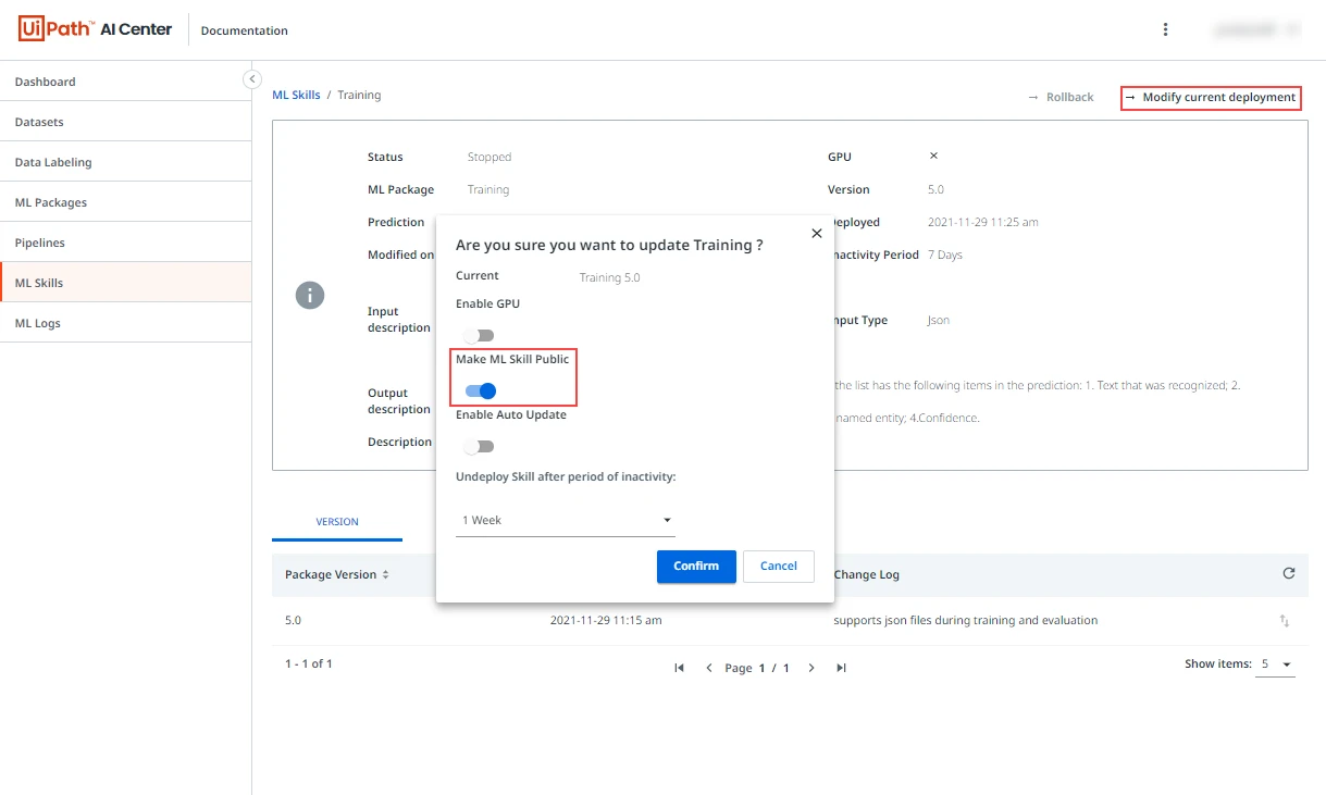

Tornar a Habilidade de ML pública/privada
Você tem a possibilidade de tornar uma Habilidade de ML pública. Ao fazê-lo, a Habilidade de ML será acessível por meio de um endpoint de fora do ambiente da UiPath. Isso significa que você pode chamá-la sem a necessidade de passar por um robô conectado ao tenant específico.
To do that, select Modify current deployment in the ML Skill Details page > Update skill window, as below. Note this will redeploy the ML Skill, once the ML Skill is available you will see the corresponding url in the ML Skill Details and a button will help you copy the url.

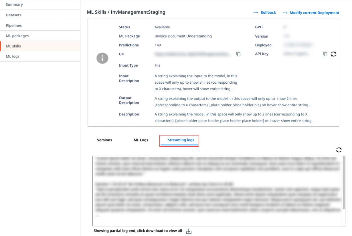

Logs de streaming
Os logs de streaming podem ser encontrados na página de detalhes da Habilidade de ML. Ao clicar em Logs de streaming, as seguintes informações relacionadas à Habilidade de ML selecionada são exibidas:
Logs do pod de implantação para a implantação específica.
O pod da Habilidade de ML antes de ser implantado com sucesso.
Log do pod da Habilidade de ML após a implantação bem-sucedida, contendo todos os logs de previsão.
