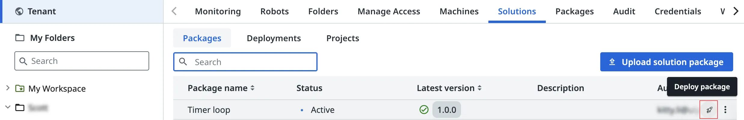

パッケージ化 (Studio Web の [パブリッシュ] ボタンで生成)1 つのプロジェクトを含む nupkg ファイルを生成します。複数のプロジェクト、それらのリソース定義、およびデプロイの設定を含む .zip ソリューション パッケージを生成します。

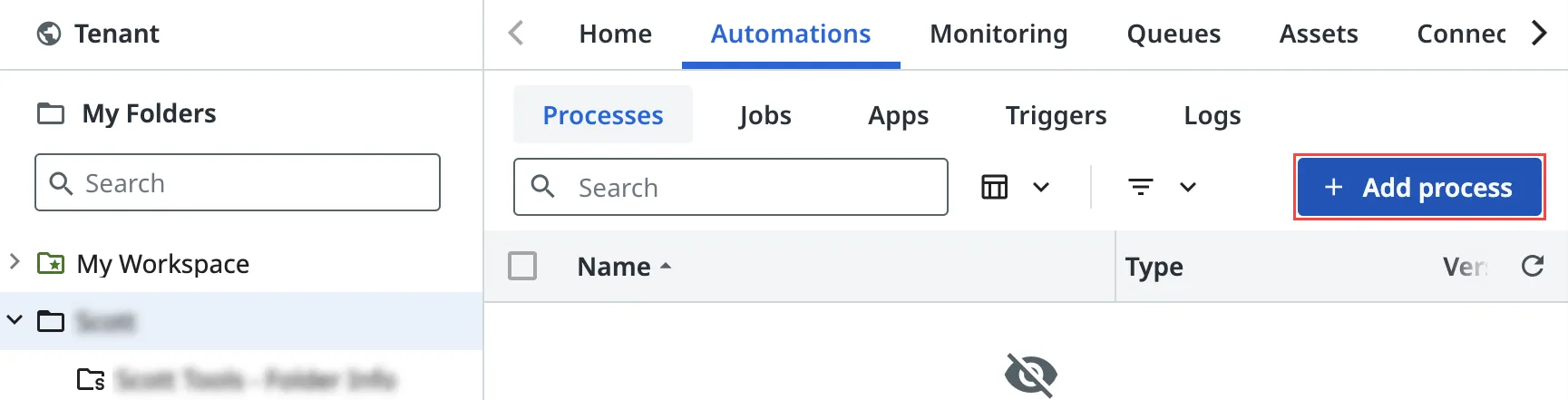

デプロイ Orchestrator の [プロセスを追加 ] ボタンを使用して、パッケージからプロジェクトを作成します。
ソリューション パッケージからソリューションをデプロイするには、[テナント] > [ソリューション>パッケージ] を使用します。
フォルダー プロセスがフォルダーに追加されます。
ソリューションはソリューション フォルダーにデプロイされ、そのソリューションのすべてのリソースが自動的に含まれます。
