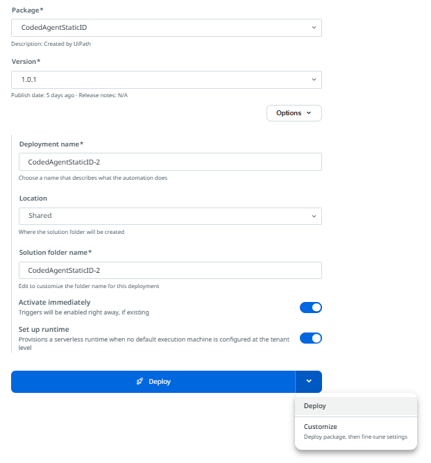

セットアップ フォームに入力します​
[セットアップ] フォームでは、何をデプロイし、デプロイする場所、アクティブ化する方法を定義します。以下のフィールドに入力し、[ デプロイ] を選択します。[ パッケージ] フィールドと [ バージョン ] フィールドは常に表示されます。残りのフィールドは [ オプション] コントロールの下にグループ化され、展開または折りたたむことができます。折りたたむ と、現在の 値の概要 (ターゲット フォルダー、トリガーがすぐに有効化されるかどうか、ランタイムが設定されているかどうかなど) が表示されます。
フィールド説明
パッケージデプロイするソリューション パッケージをドロップダウンから選択します。パッケージを選択すると、フィールドの下にその説明が表示されます。
バージョンインストールするパッケージ バージョンです。パッケージを選択すると表示されます。既定では、最新のパブリッシュ済みバージョンが使用されます。各エントリには、そのバージョンがパブリッシュされたフィードが表示されます。選択したバージョンのパブリッシュ日とリリース ノートがフィールドの下に表示されます。必要に応じて、ドロップダウンから別のバージョンを選択します。
オプション後続のデプロイ設定を展開または折りたたみます。折りたたむと、選択した値の概要が表示されます。
デプロイの名前このデプロイで指定する、テナント固有の必須の名前。パッケージ名から自動入力されます。別の名前を使用するように編集します。名前は入力中に検証されます。同じ名前のデプロイが既に存在する場合、フォームにエラーが表示され、名前が一意になるまで続行できません。
場所ソリューション フォルダーが作成されるフォルダーです。既定値は [ Shared] です。ドロップダウンから特定のフォルダーを選択するか、[ ルート フォルダーとしてインストール ] を選択してテナントの下に作成します。
業務領域任意です。このデプロイが属する 1 つ以上のビジネス領域ソリューションのデプロイを業務領域別にフィルター処理するには、Orchestrator の [デプロイ] レジストリ > [ ソリューションのデプロイ ] を使用します。詳しくは、「 レジストリ コンテキストについて」をご覧ください。
ビジネス オーナー任意です。このデプロイの責任者。[ デプロイ ] タブはビジネス所有者でフィルター処理できます。
ソリューションのフォルダー名作成先フォルダー内に作成されるサブフォルダーの名前です。編集するまで、デプロイ名と一致するように自動入力されます。編集して、このデプロイに合わせてカスタマイズします。
今すぐアクティブ化切り替え (既定ではオン)。有効化すると、トリガーが存在する場合はすぐに有効化されます。
ランタイムを設定切り替え (既定ではオン)。有効化すると、既定の実行マシンがテナント レベルで設定されていない場合に、サーバーレス ランタイムがプロビジョニングされます。

「セットアップ」フォームに入力したら、フォームの下部にある以下のいずれかのオプションを選択します。
  • デプロイ: 構成を検証し、デプロイを直ちに実行します。ワークフローは、左側の [何が起こるか ] パネルに示されている以下の手順に従って進みます。設定にエラーがある場合、フローは Configure で停止し、リソース エクスプローラーが開いて修正できるようにします。[すぐにアクティブ化] がオフの場合、[アクティブ化] の手順はスキップされます。

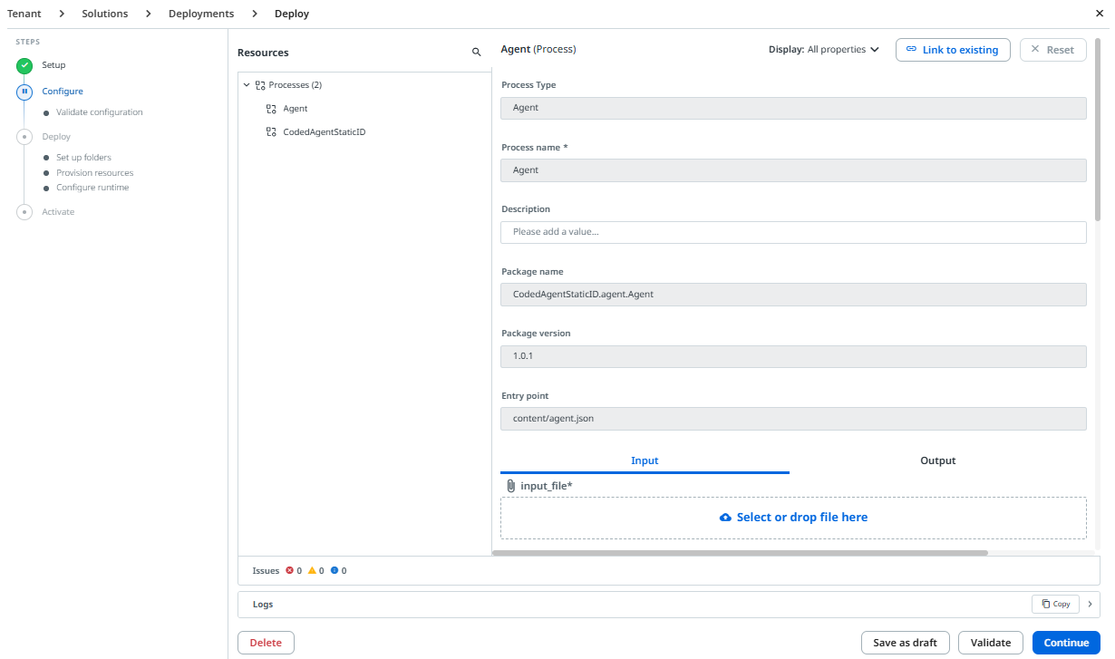

  • カスタマイズ ( [デプロイ] ボタンのドロップダウン矢印を選択): リソース エクスプローラーが開き、デプロイの実行前に個々のソリューション コンポーネントを確認および設定できます。リソース エクスプローラーでは、次のことを実行できます。
    • 表示コントロールを使用して、コンポーネントに表示されるプロパティをフィルター処理します ([すべてのプロパティ]、[空のプロパティ]、[必須のプロパティ]、または [設定可能なプロパティ])。
    • コンポーネントを既存のリソースにリンクしたり、リンク先のリソースを変更したり、リンクを解除したりします (以下のコンポーネントの リンク、変更、リンク解除 を参照してください)。
    • リセットを使用して、コンポーネントへの変更を元に戻 します。
    • 問題カウンター (エラー、警告、情報) と [ログ] パネルを確認します。

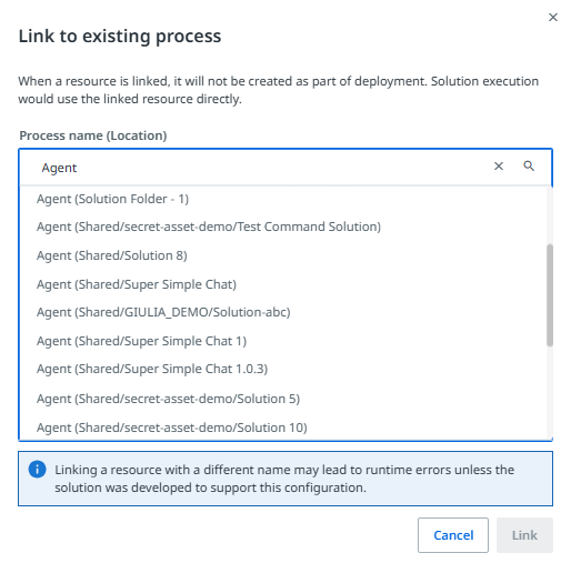

[ カスタマイズ] を選択すると、リソース エクスプローラーにソリューション パッケージ内のすべてのコンポーネントが表示されます。テナントに同じ名前のコンポーネントがすでに存在する場合は、新しいコンポーネントを作成するのではなく、ソリューションをそのコンポーネントにリンクできます。このオプションは、アセット、ストレージ バケット、Webhook、キューで使用できます。競合ごとに、次のことが可能です。
  • 既存のコンポーネントはそのままにし、追加のコンポーネントは作成しません。
  • 既存のコンポーネントを保持し、ソリューションから新しいフィールドを追加します (既存のフィールドは変更されません)。
  • 各サービスで競合しているリソースの名前を変更します。
  • 可能であれば、ソリューション デプロイ内のリソースの名前を変更します。
フォルダーではなくテナント レベルに存在するリソースは、リソース エクスプローラー ツリーに専用のアイコンでマークされ、[リソースの詳細] ヘッダーに テナントの チップが表示されます。
  1. リソース エクスプローラーで、リンクするコンポーネントを選択します。
  2. [ 既存にリンク] を選択します。
    ピッカーのタイトルは [ 既存の [リソースの種類] にリンク] です (例: 既存の資産にリンク)。検索フィールドにはコンポーネント名が事前に入力されています。リソース候補の各行には、リソース名、種類ラベル ( アセット (資格情報) など)、およびフォルダー パスが表示されます。個人用ワークスペース内の場所には 、[マイ ワークスペース] というラベルが付けられます。ピッカーには、別の名前のリソースのリンクに関するメモ、[ キャンセル] ボタンと [リンク ] ボタンも表示されます。
  3. リンク先のリソースを選択します。
  4. [ リンク] を選択します。
注:
  • リソースがリンクされている場合、そのリソースはデプロイの一部としては作成されません。ソリューションは、リンクされたリソースを直接使用します。別の名前のリソースをリンクすると、この設定をサポートするソリューションが開発されていない限り、実行時エラーが発生する可能性があります。
  • 別のフォルダーに存在するリソースをリンクすると、ソリューションには、元のソース フォルダーではなく、リソースがコピーされたソリューション フォルダーに対する実行時の依存関係が格納されます。ソリューション フォルダーに対する権限を持つユーザーは、元のリソースの場所に対する権限を必要とせずにプロセスを実行できます。
