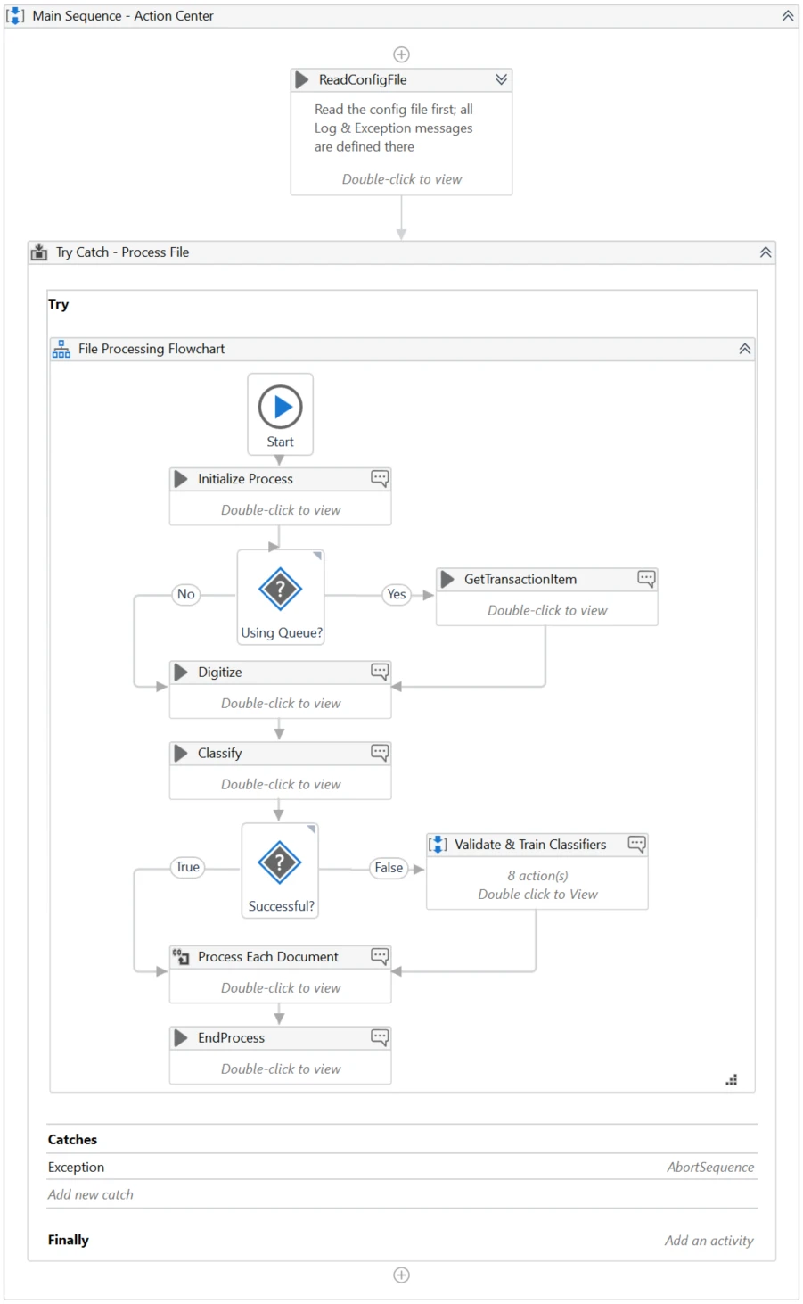

ワークフローには、接続された他のオートメーションとは切り離されたアーキテクチャがあります。
- 処理するファイルがどこから取得されようと、何が実行をトリガーしようと関係ありありません。それは、アップストリーム プロセスで行われることです。
- 抽出された情報がどこで使用されようと関係ありません。それは、ダウンストリーム プロセスで行われることです。
アーキテクチャは、Document Understanding を実行し、Action Center を使用して人間参加型の検証を行う、Attended ロボットと Unattended ロボットの両方に共通です。
アイテムは一括処理されるわけではありません。入力ファイルごとに 1 つのジョブがあります。毎回ディスパッチャーが必要になりますが、この柔軟なアプローチにより Document Understanding プロセスを容易に開始、開発、デバッグ、拡大縮小することができます。

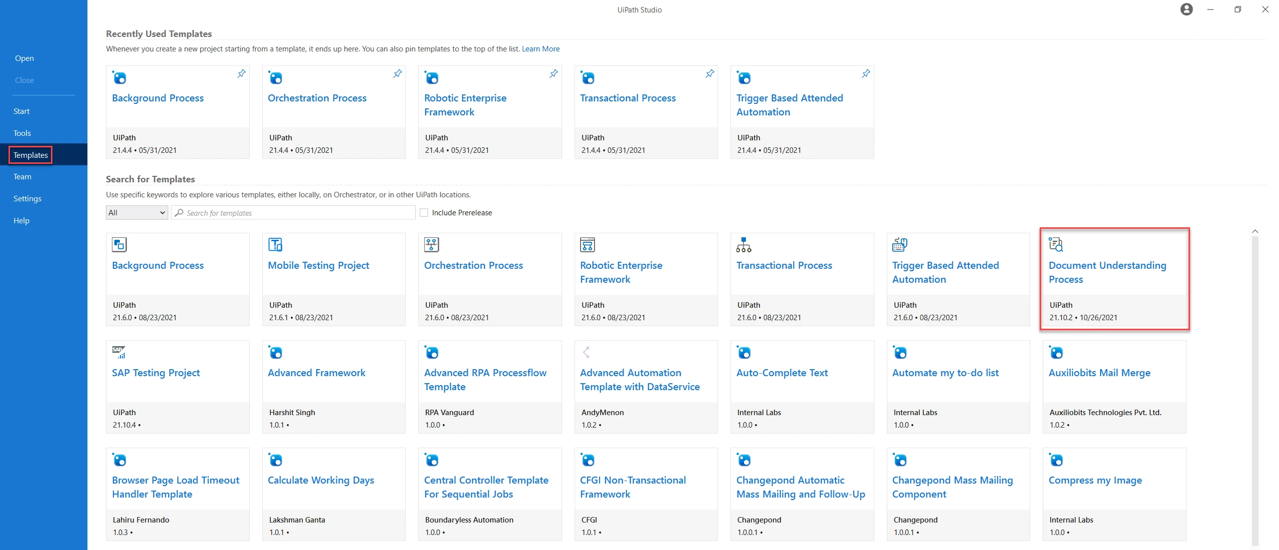

Document Understanding Process テンプレートは、オフィシャル テンプレート フィードにあります。[テンプレート] タブに移動し、[Document Understanding Process] カードをクリックします。

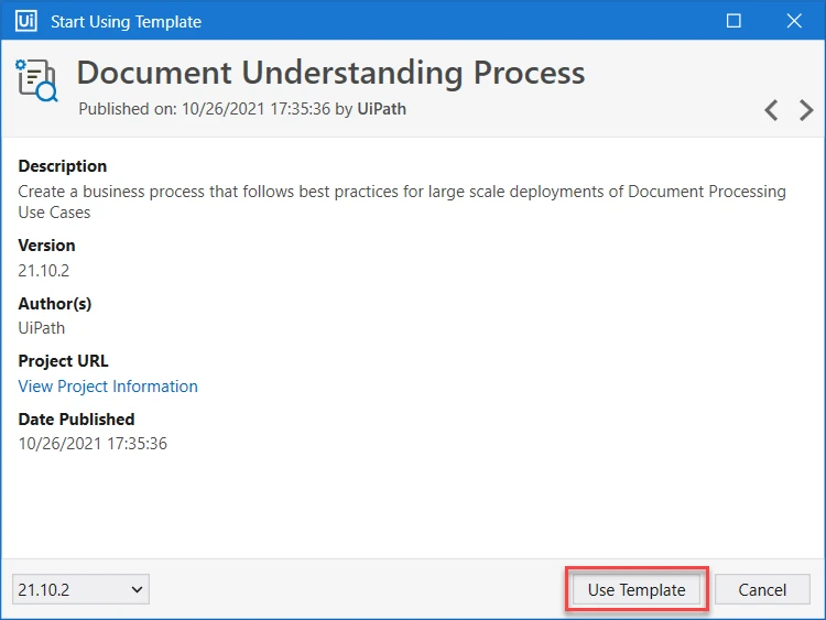

[テンプレートを使用] をクリックします。

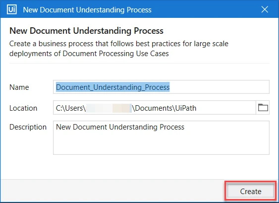

プロセスの [名前] を入力し、PC の [場所] を選択します。[作成] をクリックして、プロセスを開きます。
