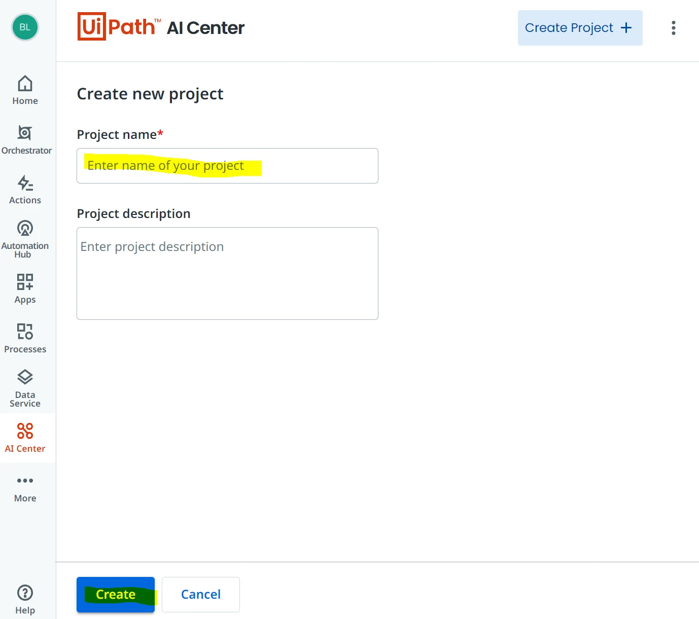

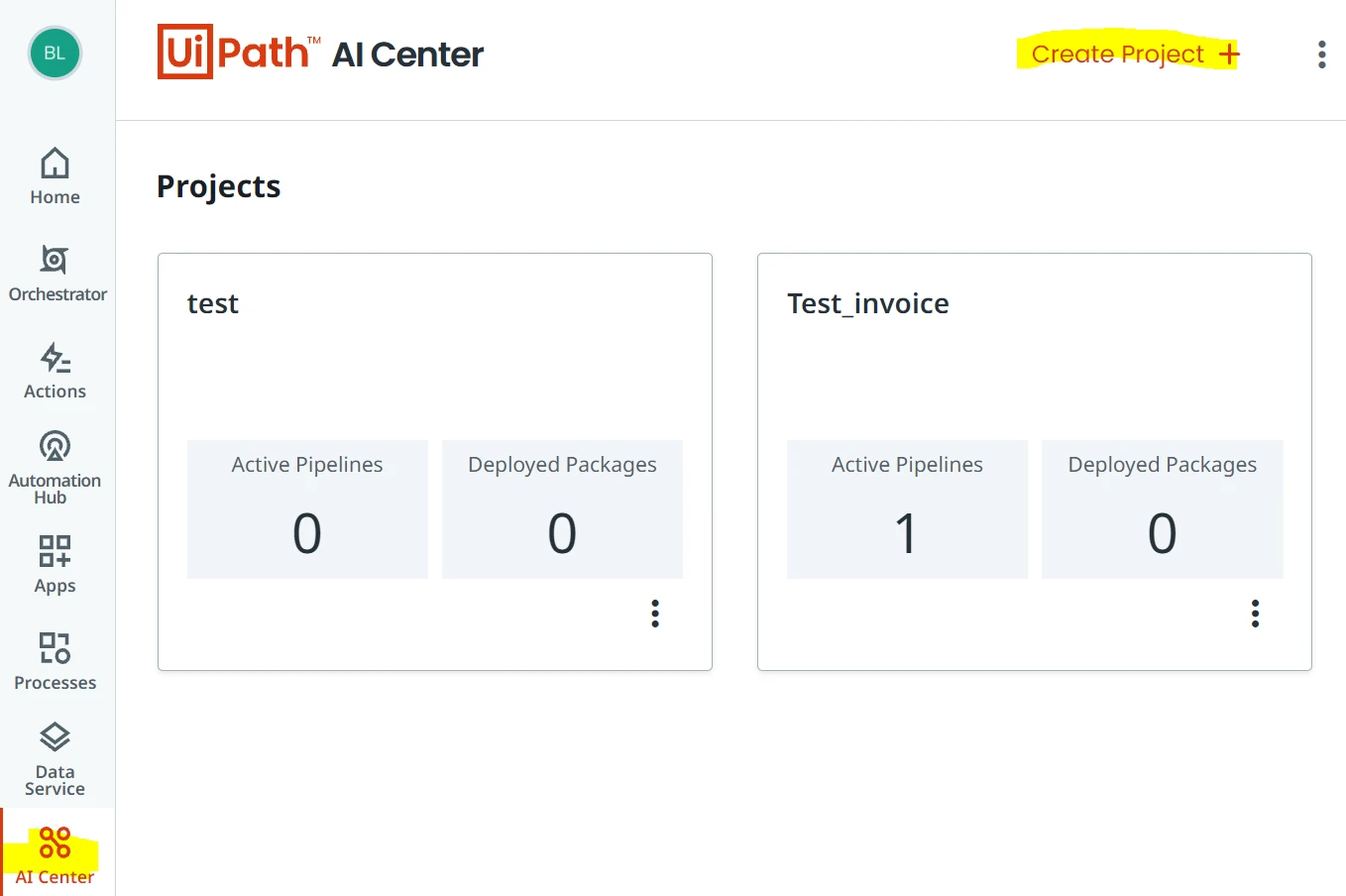

AI Center でプロジェクトを作成するには、左側のレールで [AI Center] をクリックし、上部バーにある [プロジェクトを作成] をクリックします。
プロジェクト名を入力し、[作成] をクリックします。

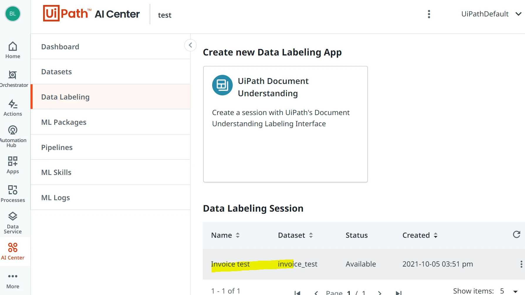

はじめに、[データのラベル付け] > [UiPath Document Understanding] に移動します。
データのラベル付けセッションに名前を付け、[新しいデータセットを作成] スライダーを有効化し、データセットに名前を付けた後、[作成] をクリックします。
デプロイが完了するまでに数分ほどかかります。ステータスが変更されない場合は、ページを更新してください。

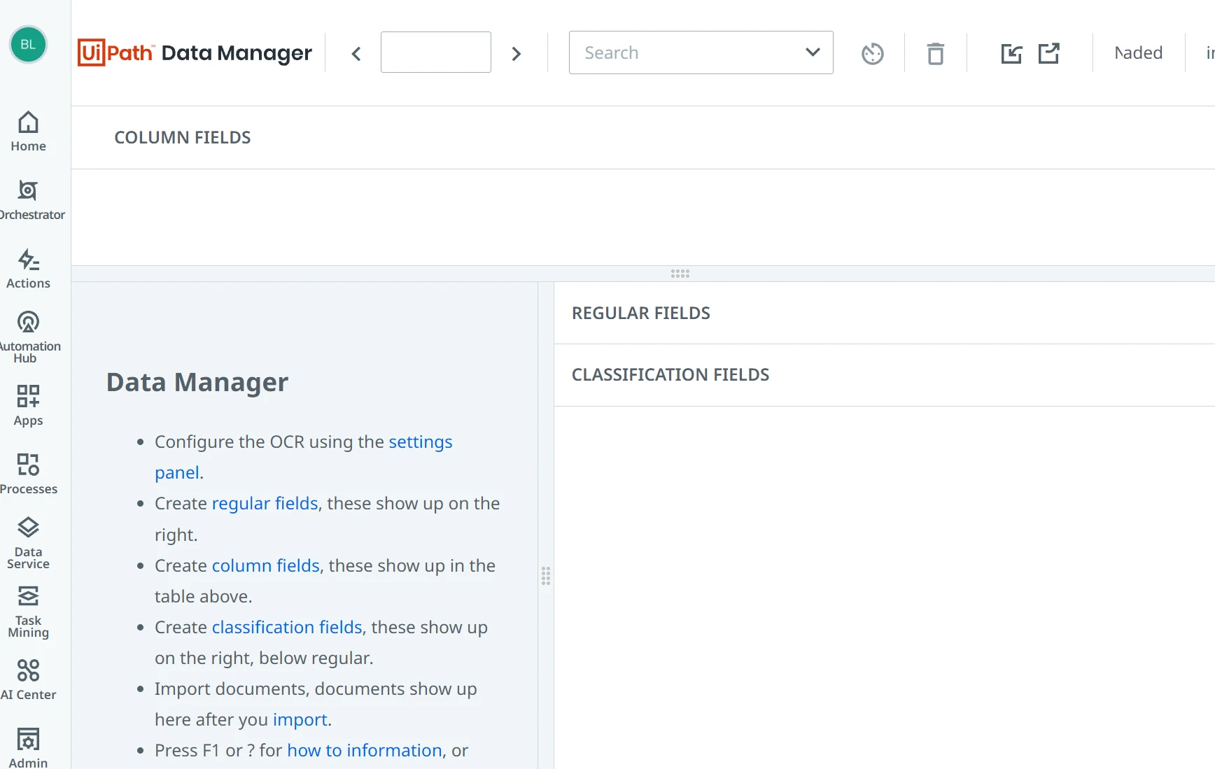

データのラベル付けセッションを起動する
新たに作成したデータのラベル付けセッションを起動します。
以下のように、空のセッションが表示されます。
