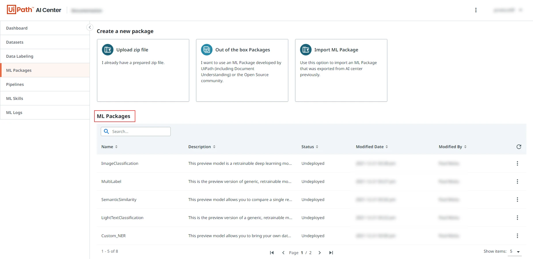

作成済みのパッケージをアップロードするには、以下の手順に従います。
  1. [ML パッケージ] ページで、[Zip ファイルをアップロード] ボタンをクリックします。[新しいパッケージを作成] ページが表示されます。
  2. [新しいパッケージを作成] ページで、パッケージの名前を入力します。
  3. [パッケージをアップロード] をクリックして目的の .zip ファイルを選択するか、パッケージの .zip ファイルを [パッケージをアップロード] フィールドにドラッグ アンド ドロップします。
  4. (任意) モデルのわかりやすい説明を入力します。
    この説明は、このモデルに基づいて新しいスキルをデプロイするときに表示されます。また、[ML パッケージ] ページにも表示されます。

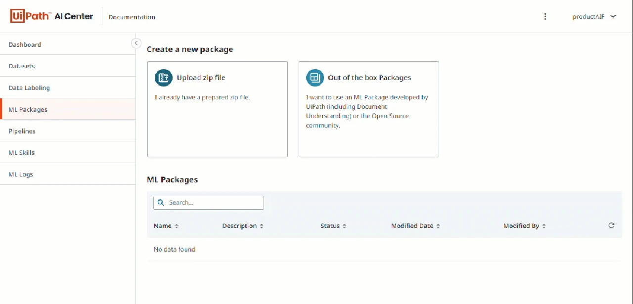

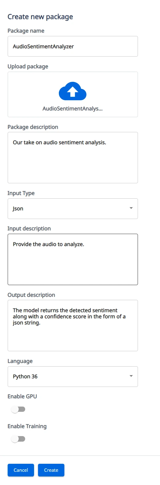

  4. 任意: モデルのわかりやすい説明を入力します。
  5. ドロップダウンから入力の種類を選択します。使用可能なオプションは以下のとおりです。
    • json
    • file
    • files
  6. 任意: モデルで予期される入力のわかりやすい説明を入力します。
  7. 任意: モデルが返す出力のわかりやすい説明を入力します。
    RPA 開発者は UiPath Studio で ML スキル アクティビティを使用して、これらの説明を表示できます。データ サイエンティストと開発者とのコミュニケーションを促進するために、入力および出力の形式の例を示すことをお勧めします。
  8. ドロップダウンから、モデルの開発言語を選択します。使用可能なオプションは以下のとおりです。
    • Python 3.7
    • Python 3.8
    • Python 3.8 OpenCV
  9. マシン ラーニング モデルが GPU を必要とするかどうかを選択します。既定ではオフになっています。この情報は、このパッケージからスキルを作成する際の提案として表示されます。
  10. モデルに対してトレーニングを有効化するかどうかを選択します。有効化した場合、以下のようになります。
    • すべてのパイプラインでパッケージを使用できます。
    • The validation step checks if the train.py file is implemented in the package, otherwise, the validation fails.
  11. [作成] をクリックしてパッケージをアップロードするか、[キャンセル] をクリックして処理を中止します。[新しいパッケージを作成] ウィンドウが閉じ、パッケージがアップロードされて、[ML パッケージ] > [ML パッケージ名] ページに詳細とともに表示されます。アップロードが反映されるまでに数分かかる場合があります。

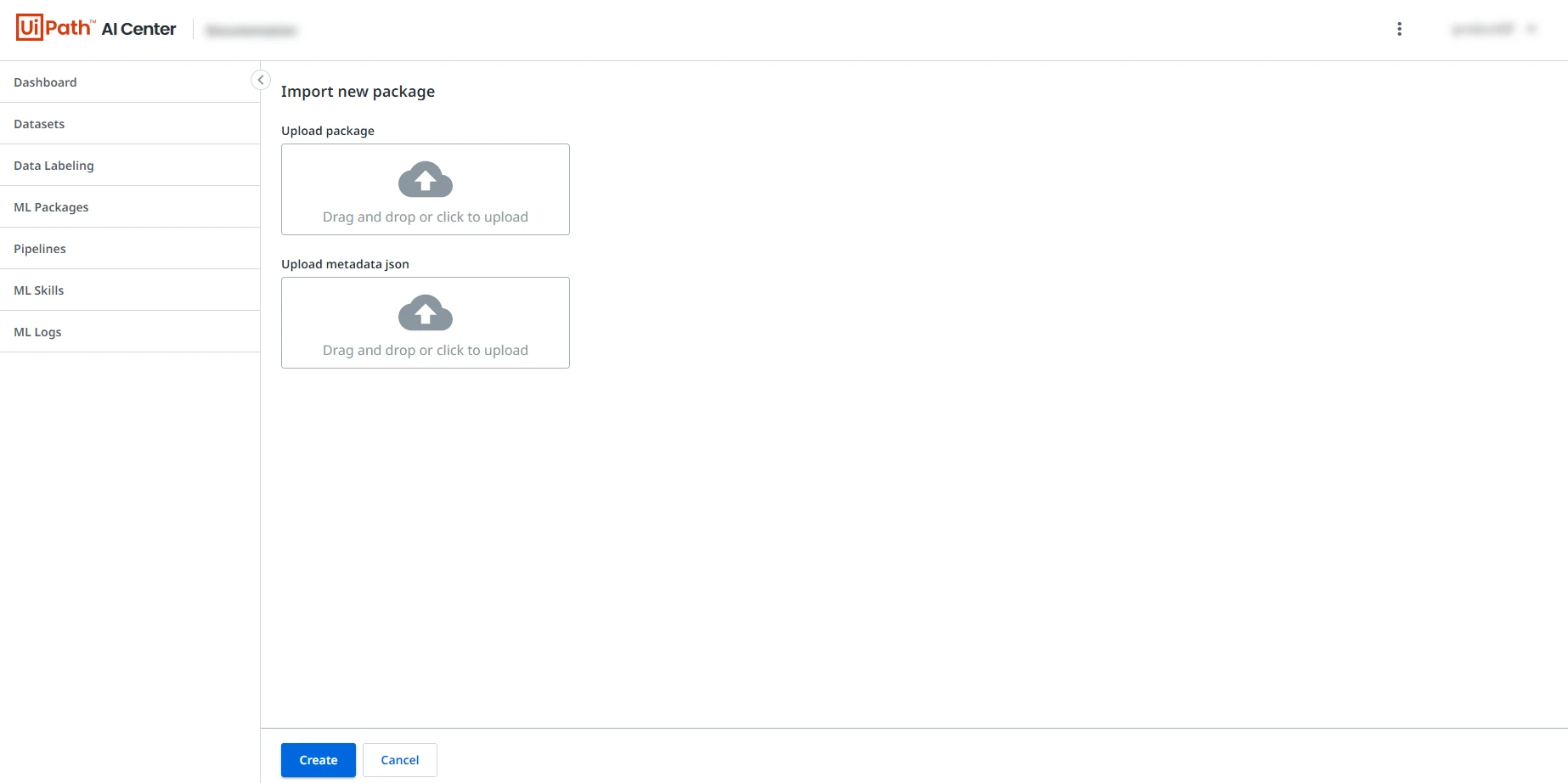

ML パッケージをインポートする​
Use this procedure to upload a package exported from UiPath AI Center™.
  1. [ML パッケージ] ページで、[ML パッケージをインポート] ボタンをクリックします。[新しいパッケージをインポート] ページが表示されます。
  2. In the Upload package field, add the zip file downloaded using the Downloading ML Packages procedure.
  3. 上記の手順を使用してダウンロードした json ファイルを、[メタデータ json をアップロード] フィールドに追加します。
  4. [Create] をクリックします。

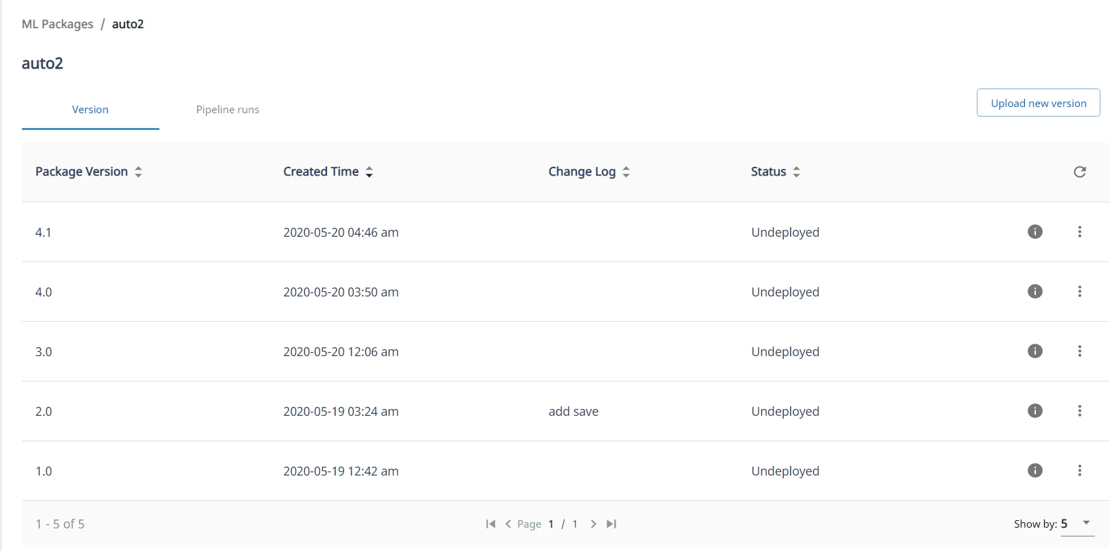

ML パッケージの詳細を表示する​
[ML パッケージ] > [ML パッケージ名] ページに移動するには、リスト内のパッケージをクリックします。
[バージョン] タブで詳細 (パッケージ バージョン、作成日時、変更ログ、ステータス、引数) を確認します。

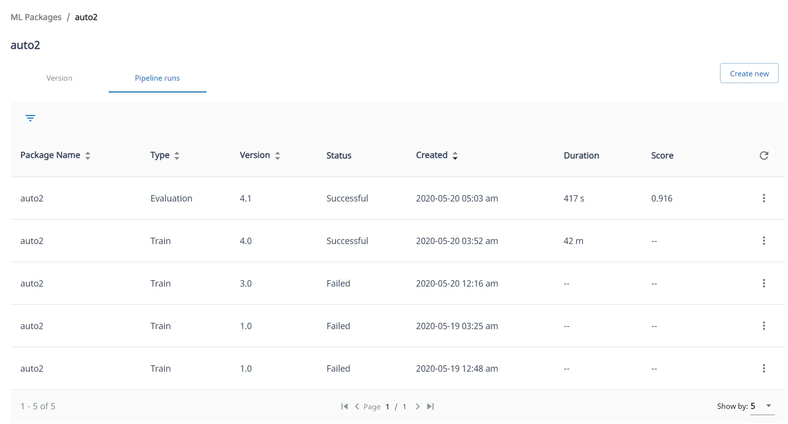

[パイプライン実行] タブで、パッケージのパイプライン実行に関連する詳細 (パッケージの名前、種類、バージョン、ステータス、作成日時、期間、スコア、その他) を確認します。

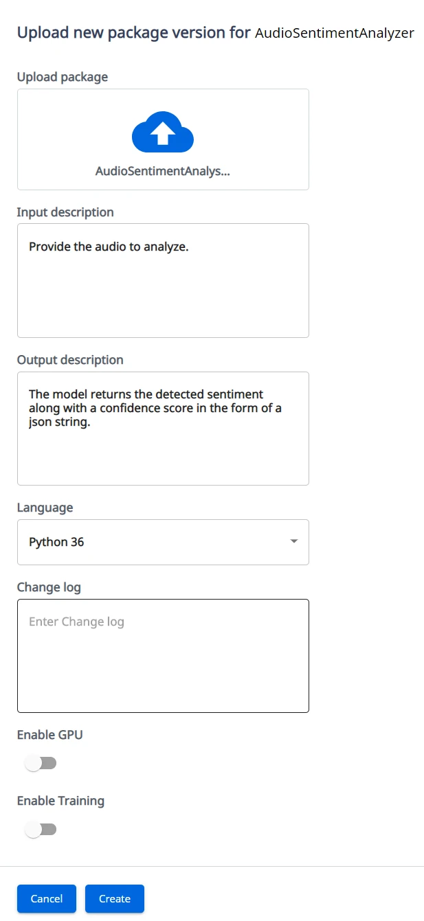

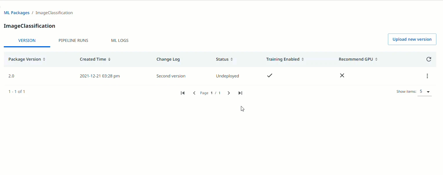

ML パッケージの新しいバージョンをアップロードする​
アップロード済みのパッケージの新しいバージョンをアップロードする手順は次のとおりです。
  1. [ML パッケージ] ページでパッケージの横の ⁝ をクリックし、[新しいバージョンをアップロード] オプションを選択します。
    または、[ML パッケージ] > [ML パッケージ名] ページで、[新しいバージョンをアップロード] をクリックします。[次のパッケージの新しいバージョンをアップロード:] > [ML パッケージ名] ウィンドウが表示されます。ほとんどのフィールドには、最初にそのパッケージをアップロードしたときに指定した情報が既に入力されています。
  2. [パッケージをアップロード] をクリックして目的の .zip ファイルを選択するか、ファイルをこのフィールドにドラッグ アンド ドロップします。
  3. (任意) 以下のフィールドの既存の情報を更新します。
    • 入力の説明
    • 出力の説明
    • 言語
  4. (任意) [変更ログ]フィールドに変更内容を入力します。
  5. モデルが GPU を必要とするかどうかを選択します。既定ではオフになっています。
  6. モデルに対してトレーニングを有効化するかどうかを選択します。
  7. [作成] をクリックして既存のアップロード済みパッケージの新規バージョンをアップロードするか、[キャンセル] をクリックして処理を中止します。[パッケージをアップロード] ウィンドウが閉じ、パッケージの新規バージョンがアップロードされます。アップロードが反映されるまでに数分かかる場合があります。
パッケージの新規バージョンを [ML パッケージ] ページで直接確認することはできません。情報は、そのパッケージの [ML パッケージの詳細] ページに表示されます。

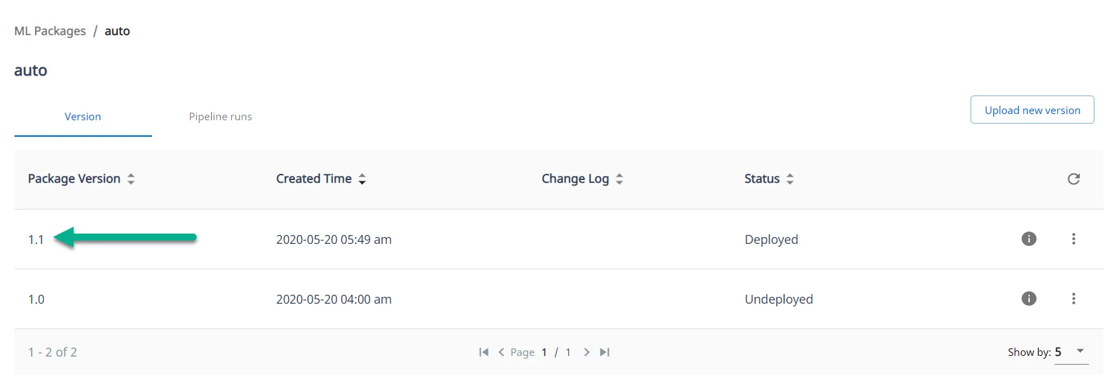

トレーニング パイプラインによって作成された ML パッケージのバージョン​
あるパッケージ バージョンでトレーニング パイプラインまたはフル パイプラインが正常に実行されると、新しいマイナー バージョンが作成されます。たとえば、あるパッケージ (バージョン 1.0) をアップロードしてトレーニング パイプラインを開始すると、完了後に [ML パッケージの詳細] ページにバージョン 1.1 が表示されます (以下を参照)。
パッケージの引数を表示する​
[ML パッケージ] > [ML パッケージ名] ページの [バージョン] タブで、パッケージ バージョンの横の :fa-info-circle: をクリックします。[[バージョン番号] の引数] > [ML パッケージ名] > [ML パッケージ バージョン] ウィンドウが表示されます。
選択したパッケージ バージョンの入力の種類と、入力および出力の説明が表示されます。値は編集できないことに注意してください。
