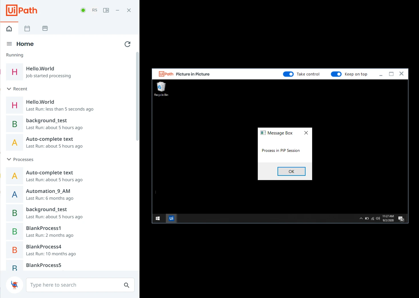

Incrustation d’image
La fonctionnalité Incrustation d’image (Picture-in-Picture) permet d'exécuter des processus Attended en collaboration avec le Robot. Les processus démarrés en mode Incrustation d’image (Picture-in-Picture) s'exécutent dans une session Windows isolée, vous permettant ainsi d'utiliser la machine pendant l’exécution du processus.
You can start a process in Picture-in-Picture mode either from the Debug tab in Studio, from StudioX, or directly from the UiPath Assistant from the Contextual Menu
of a process.
Le délai d'expiration par défaut pour démarrer un processus dans une session PiP est de 180 secondes. Si la connexion dans la session Incrustation d’image (Picture-in-Picture) dépasse ce délai, une erreur de délai d'expiration est renvoyée. Ce délai d'expiration par défaut peut être modifié à l'aide de la variable d'environnement UIPATH_PIP_SESSION_TIMEOUT sur la machine.
Lorsque vous utilisez le Robot en mode service, assurez-vous de définir la variable UIPATH_PIP_SESSION_TIMEOUT comme variable d'environnement système, puis redémarrez le service de Robot.
Une fois qu'un processus est démarré en mode Incrustation d'image, une fenêtre d'aperçu apparaît sur votre bureau, fournissant des informations en temps réel sur l'exécution du processus. La fenêtre d'affichage peut être redimensionnée, déplacée, placée en plein écran ou au-dessus d'autres fenêtres. Vous pouvez quitter le mode Incrustation d'image à tout moment en cliquant avec le bouton droit de la souris sur l'entrée de la barre des tâches Incrustation d'image Windows et en sélectionnant Fermer la fenêtre ou en fermant simplement la fenêtre. Une boîte de dialogue de confirmation apparaît : fermez la fenêtre PiP pour arrêter le processus en cours.

Les commandes suivantes sont disponibles pour la fenêtre PiP :
- Activez cette option pour prendre le contrôle de la session PiP. Lorsqu'elle est désactivée, votre souris et votre clavier ne fonctionnent que dans la session principale. -
- Activez cette option pour garder la fenêtre PiP au-dessus des autres applications même lorsqu'elle est hors champ. -
Réduire : réduit la fenêtre PiP à la barre des tâches de session principale sans interrompre le processus. -
Agrandir : agrandit la fenêtre PiP. -
Fermer : ferme la fenêtre PiP, arrête tout processus en cours d’exécution et déconnecte la session PiP.

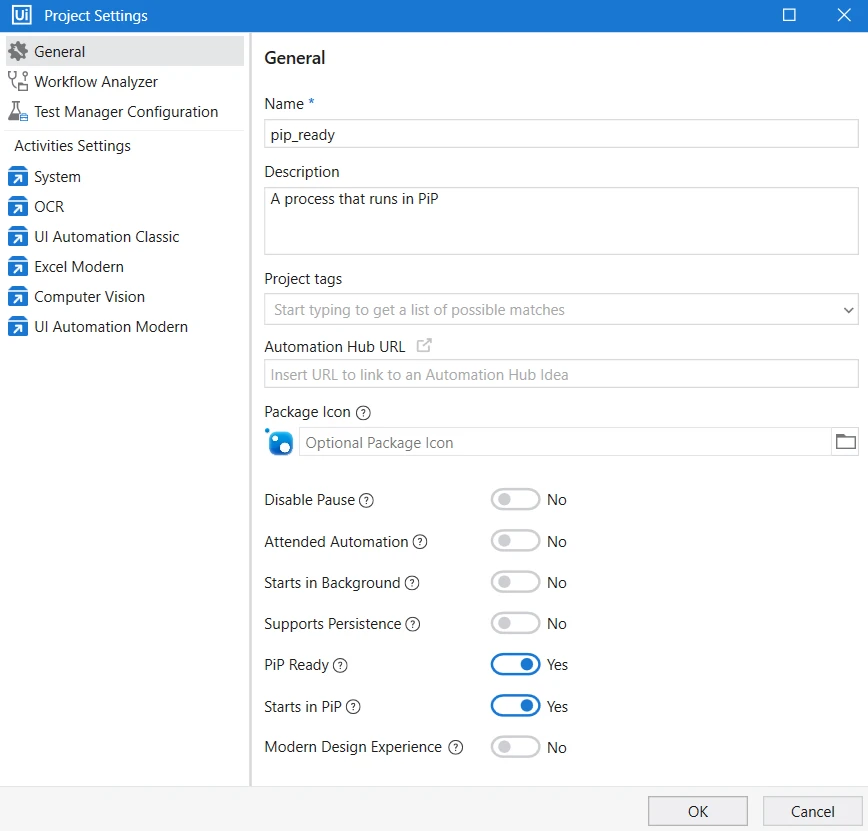

Marquer un processus comme prêt pour l'incrustation d'image
Dans la section Paramètres du projet (Project Settings) dans Studio, un processus peut être marqué comme Prêt pour l’incrustation d’image (PiP Ready), ce qui signifie qu'il a été testé et peut être exécuté en toute sécurité dans une session Incrustation d’image. Vous pouvez également définir un processus pour qu'il démarre par défaut dans une session Incrustation d’image (Picture-in-Picture).

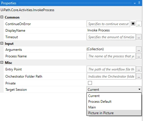

Utilisation de PiP pour les activités d'appel
Les activités d'appel telles que Invoque le processus, Invoquer le flux de travail et Exécuter le processus parallèle permettent de choisir où démarrer le nouveau processus.
Cela peut être défini depuis l'onglet Propriétés de l'activité dans Divers > Session cible dans Studio.
La propriété Target Session ne peut être modifiée que dans Studio. Les projets développés dans StudioX doivent être ouverts dans Studio pour pouvoir modifier cette propriété.
Les options sont les suivantes :
Actuel : le processus enfant s'ouvre dans la même session que le processus parent
Processus par défaut : le processus enfant utilise les paramètres de processus
Principal : le processus enfant démarre dans la session principale quel que soit l'endroit où le processus parent s'exécute
Incrustation d’image (Picture-in-Picture) : le processus enfant démarre dans la session Incrustation d’image (Picture-in-Picture), quel que soit l’endroit où le processus parent s’exécute

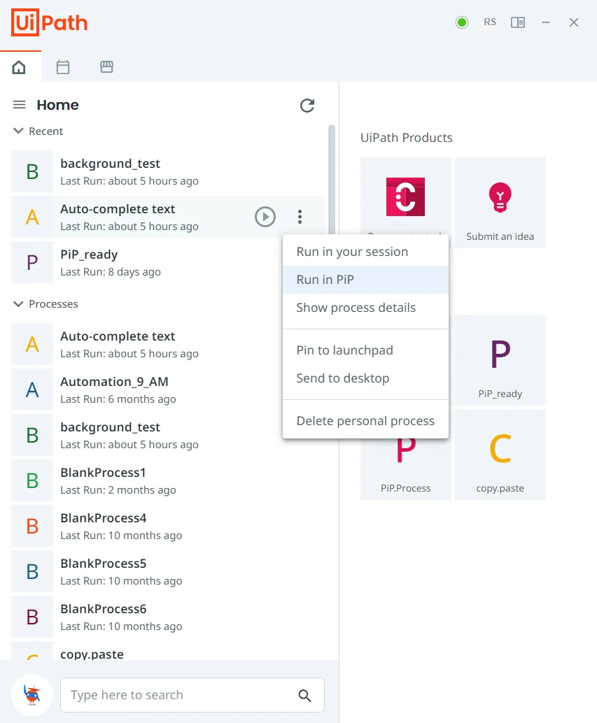

Accès à la fonctionnalité Incrustation d'image
Depuis Studio: accédez à l'onglet Débogage , puis sélectionnez l'option Incrustation d'image .
Depuis l'Assistant: pour l'automatisation souhaitée, sélectionnez l'onglet Configurer , puis activez le bouton bascule Exécuter dans PiP .
