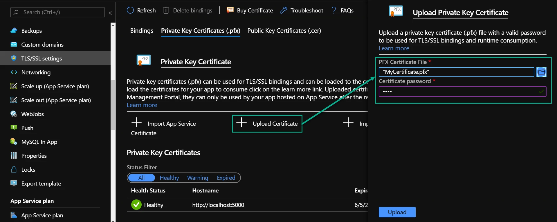

Important :
Après avoir exécuté le script ci-dessus, assurez-vous d'effectuer les étapes supplémentaires énumérées ci-dessous pour réussir le déploiement initial.
Après avoir publié le serveur d'identité, suivez les étapes suivantes :
  1. Rendez-vous sur votre portail Azure.
  2. Sélectionnez le service d'application de votre serveur d'identité.
  3. Dans le menu Paramètres TLS/SSL, rendez-vous dans l'onglet Certificat de clé privée.
  4. Téléchargez un fichier de certificat de clé privée .pfx avec un mot de passe valide.
    Remarque :
    Ce certificat sert à signer les jetons d’accès et les jetons d’identification.

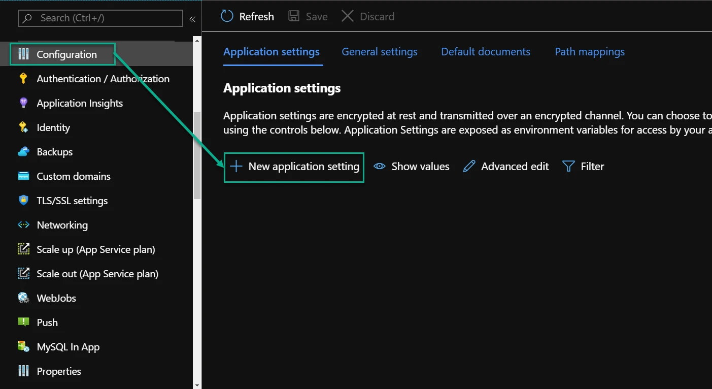

  5. Sous le menu Configuration, ajoutez les paramètres d’application suivants exactement comme écrit dans la colonne Paramètres de l’application :
    Paramètre d’applicationValeur (Value)Description
    AppSettings__IdentityServerAddresshttps://[IdentityServer]/identityL'URL publique du serveur d'identité.
    The URL must contain the address of Identity Server + the suffix /identity.
    AppSettings__SigningCredentialSettings__StoreLocation__LocationCurrentUserDoit indiquer CurrentUser.
    AppSettings__SigningCredentialSettings__StoreLocation__NameXXXXXXXXXXXXXXXXXXXXXXXXXXXXXXXXXXXXXXXXXXXXXXXXXXXXXXXXXXXXXXXXXXXXXXXXXologieEmpreinte du certificat que vous avez téléchargé précédemment.
    AppSettings__SigningCredentialSettings__StoreLocation__NameTypeThumbprintSaisissez Thumbprint comme type du champ précédent.
    WEBSITE_LOAD_CERTIFICATESXXXXXXXXXXXXXXXXXXXXXXXXXXXXXXXXXXXXXXXXXXXXXXXXXXXXXXXXXXXXXXXXXXXXXXXXXologieValeur d’empreinte du certificat que vous avez téléchargé précédemment.
    WEBSITE_LOAD_USER_PROFILE1Le profil de l'utilisateur.
  6. Enregistrez les modifications.
