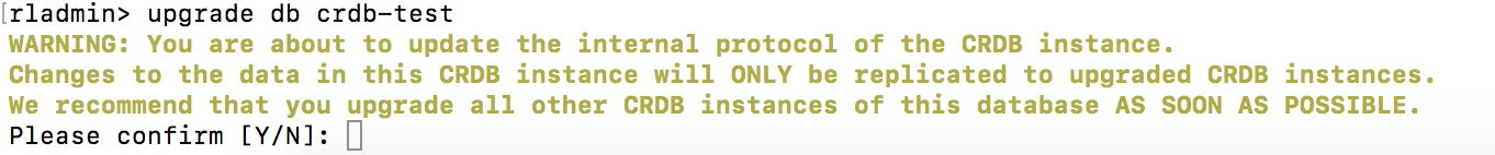

  3. Pour mettre à niveau chaque instance CRDB, y compris la version Redis et la version du protocole CRDB, exécutez : rladmin upgrade db <crdb_name>. Si la version du protocole est obsolète, lisez attentivement le message d'avertissement et confirmez.
