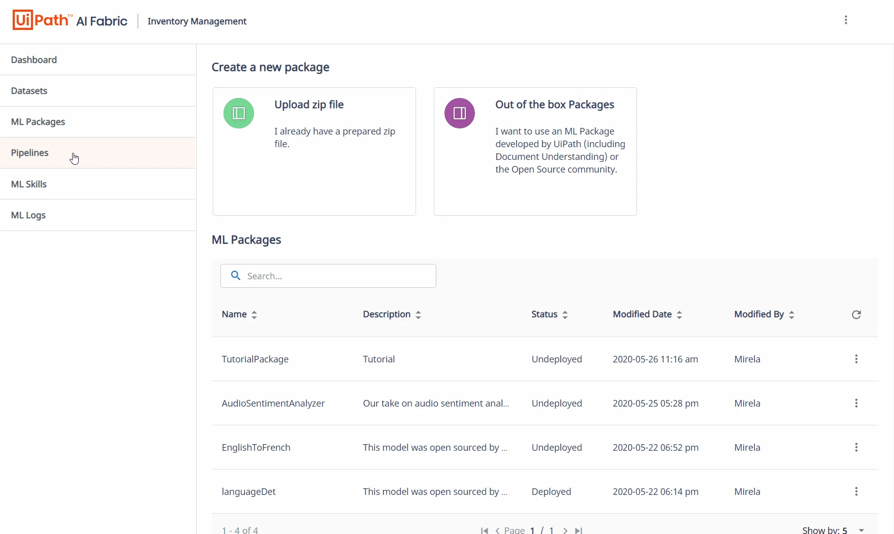

Création de pipelines d'évaluation​
Create a new evaluation pipeline as described here. Make sure to provide the following evaluation pipeline specific information:
  • Dans le champ Type de pipeline (Pipeline type), sélectionnez Exécution de pipeline d'évaluation (Evaluation run).
  • Dans le champ Choisir un ensemble de données d'évaluation (Choose evaluation dataset), sélectionnez un ensemble de données ou un dossier à partir duquel vous souhaitez importer des données pour évaluation. Tous les fichiers de cet ensemble de données/dossier doivent être disponibles localement pendant l'exécution du pipeline, étant transmis à l'argument de votre fonction evaluate().
  • Dans la section Entrer les paramètres (Enter parameters), entrez toutes les variables d'environnement définies et utilisées par votre pipeline, le cas échéant. Les variables d'environnement sont :
    • artifacts_directory, avec des artefacts de valeur par défaut : cela définit le chemin d'accès à un répertoire qui sera conservé en tant que données auxiliaires liées à ce pipeline. La plupart des utilisateurs, voire la totalité, n'auront jamais besoin de le remplacer via l'interface utilisateur. Tout peut être enregistré pendant l'exécution du pipeline, y compris les images, les fichiers PDF et les sous-dossiers. Concrètement, toutes les données que votre code écrit dans le répertoire spécifié par le chemin os.environ['artifacts_directory'] seront téléchargées à la fin de l'exécution du pipeline et seront visibles à partir de la page Détails du pipeline .
    • save_test_data, avec la valeur par défaut true: s'il est défini sur true, le data_directory sera téléchargé à la fin de l'exécution du pipeline en tant que sortie du pipeline sous le répertoire data_directory.
      Watch the following video to learn how to create an evaluation pipeline with the newly trained package version 1.1:
