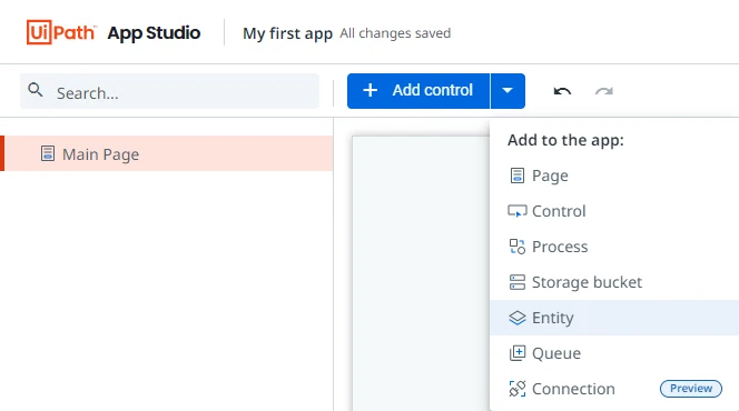

Añade una entidad a tu aplicación haciendo clic en el botón Añadir cualquiera
en la parte superior del lienzo y seleccionando Entidad. -
Vincula la entidad recién añadida a la tabla añadiéndola en el campo Origen de datos de la tabla.

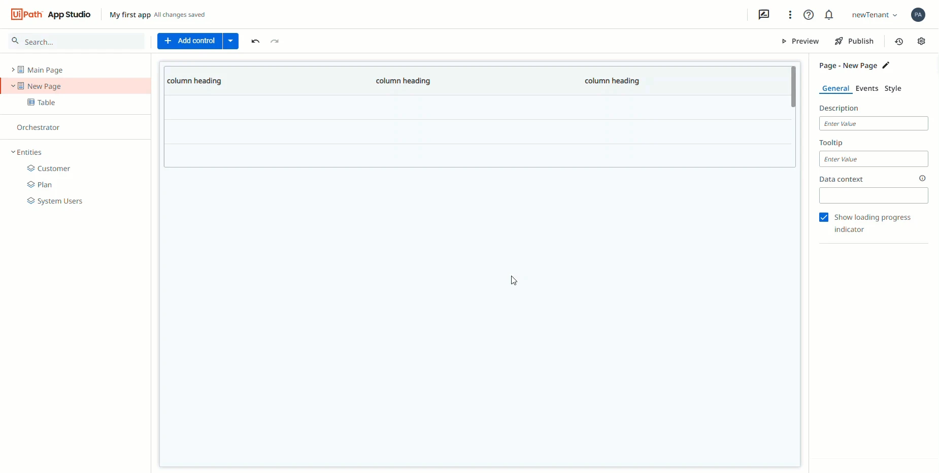

Crea una nueva página llamada Editar/Crear cliente y añade los siguientes controles:
6.1 Añade los campos de texto correspondientes a cada uno de los campos de entidad y enlázalos.
6.2 Añade un botón debajo de los campos de texto y nombrarlo Guardar.

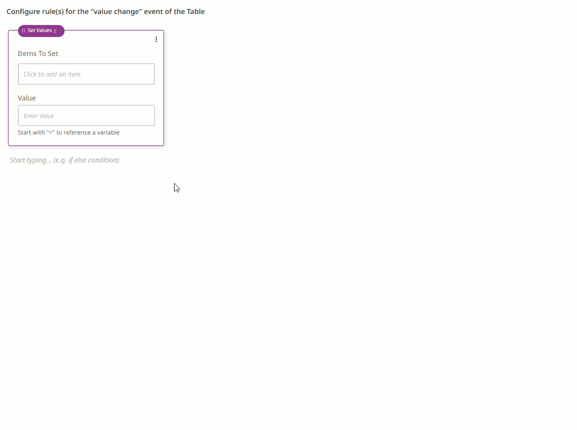

6.3 Establece una variable llamada
selectedCustomerIdutilizando una regla Establecer valor en el evento cambio de valor de la tabla. Vincula la variable aTable.SelectedValue.Idpara utilizarla en otra página.6.4 Añade una regla If-Then-Else al botón Guardar y configúrala: añade la siguiente expresión en el campo Si :

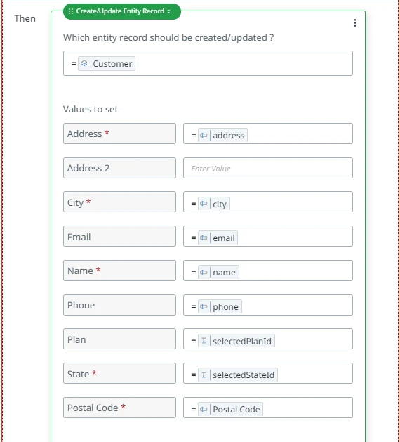

=selectedCustomerId=="", como en la siguiente figura.
Añade una regla Crear/actualizar registro de entidad en el campo Entonces y configúrala como en la figura siguiente:

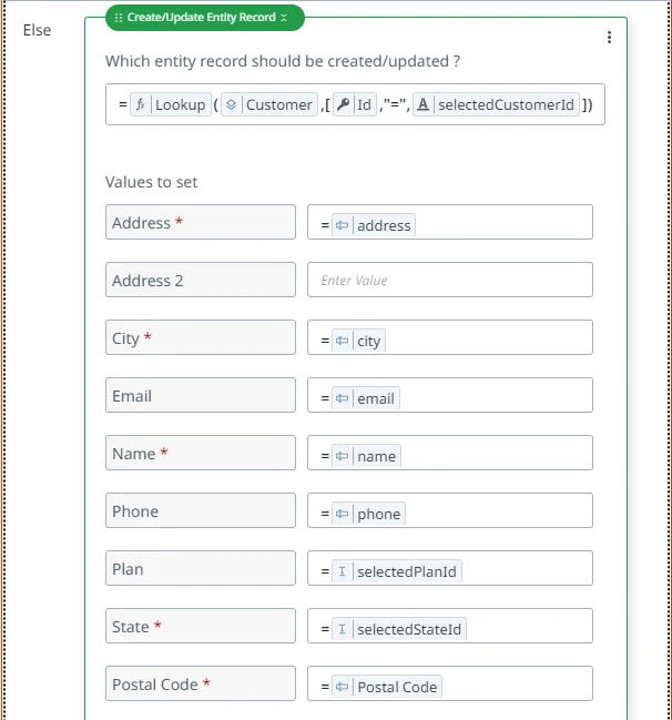

Añade una regla Crear/Actualizar registro de entidad en el campo Si No y añade la siguiente expresión en el campo ¿Qué registro de entidad debe crearse/actualizarse?:
=Lookup(Customer, [Id, "=", selectedCustomerId]), dondeIdes el ID de la entidad. Configura la regla como en la figura siguiente.
