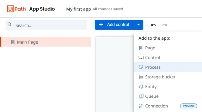

From an app in App Studio, click the Add any
icon from the top of the canvas. -
Select Process to open the process reference dialog.

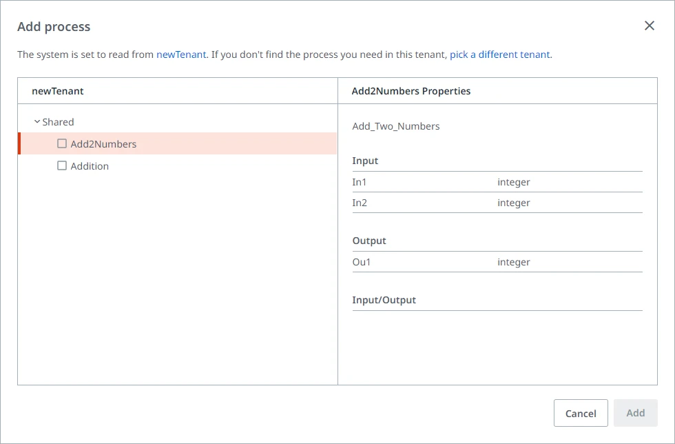

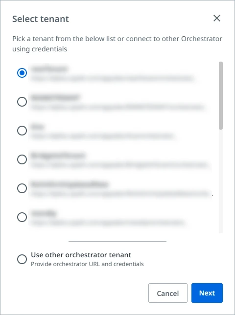

A list of tenants for the current account is displayed. Choose the one that hosts the processes you need and click Next.
Se muestra una lista de procesos, organizados por carpetas, para el tenant actualmente seleccionado. Haz clic en el botón > junto a cualquier carpeta para enumerar los procesos de esa carpeta.
Al resaltar un proceso se mostrará la descripción del mismo, así como las entradas o salidas de ese proceso.
Check the checkbox next to the process you want to use in your app and click the Add button. The process selection dialog lists all the processes for a given Orchestrator tenant, organized by folder.
Nota:Los permisos de los procesos se gestionan en Orchestrator. Si no ves un proceso en Apps Studio, asegúrate de que tengas los permisos adecuados para ese proceso desde Orchestrator.

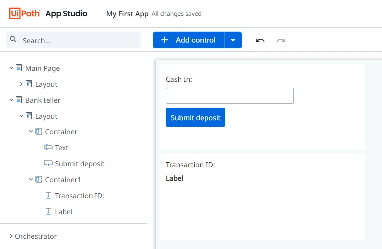

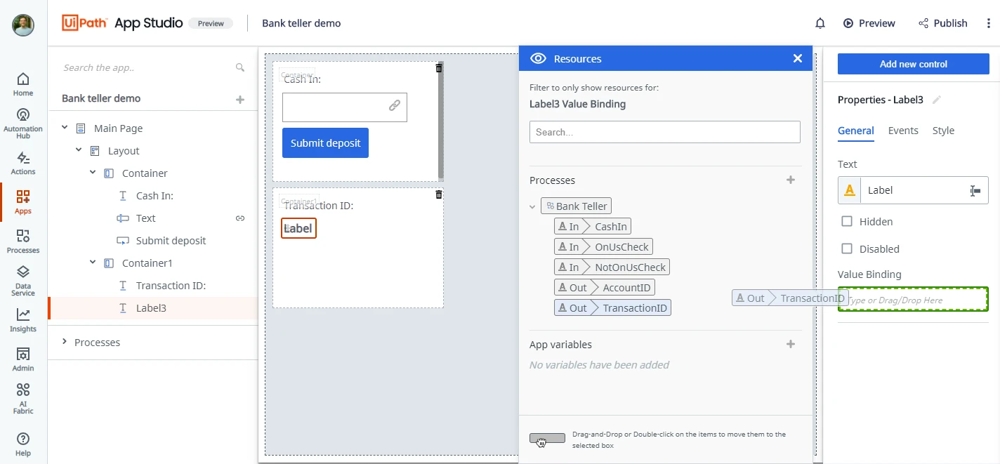

En el siguiente ejemplo, te mostramos cómo vincular la entrada a un cuadro de texto y luego mostrar la salida como una etiqueta. Esta aplicación está diseñada para ayudar al cajero de un banco a realizar un depósito en efectivo. Queremos enviar el valor del cuadro de texto Efectivo y luego mostrar la salida del ID de la transacción resultante cuando se complete el proceso.

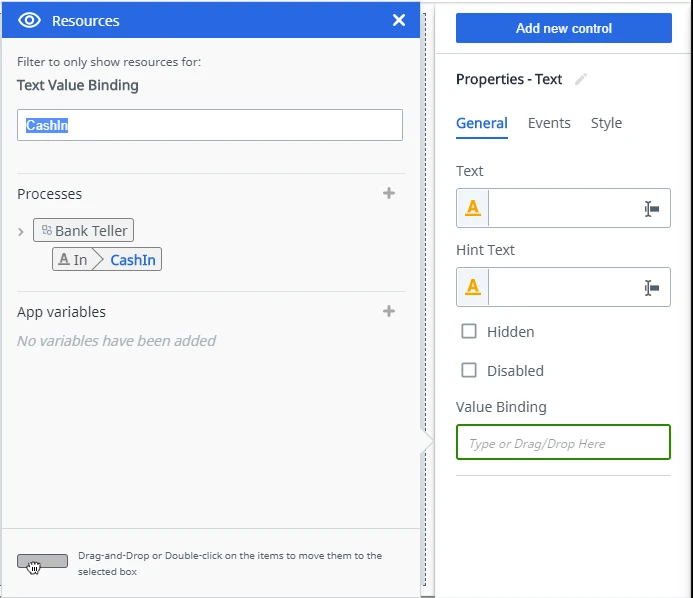

Haz clic en el cuadro de texto que queremos utilizar como entrada para el proceso (en este caso, el cuadro de texto Efectivo).
Queremos vincular el valor de este cuadro de texto a la entrada del proceso por lo que hacemos clic en la propiedad Vinculación de valor en la pestaña General del panel de Propiedades.
Podemos encontrar rápidamente la entrada del proceso buscando CashIn. El panel de recursos encuentra el valor y podemos hacer doble clic en él o arrastrarlo y soltarlo para que se convierta en el valor vinculante.
Podemos utilizar el mismo conjunto de pasos para vincular la salida del ID de la transacción del proceso a la etiqueta.

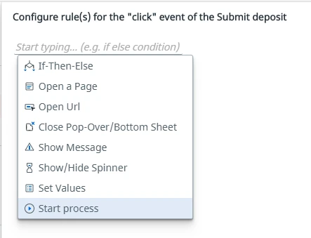

Haz clic en el botón "Enviar depósito" y pasa a la sección Eventos en el panel de propiedades.
Haz clic en Crear regla para abrir el creador de reglas.
Elige la regla Iniciar proceso.

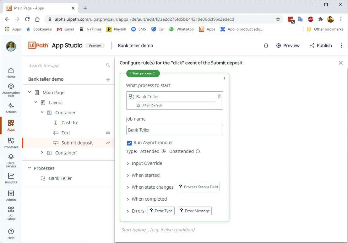

Haz clic en el cuadro de texto "Qué proceso iniciar" y elige el proceso Cajero del panel de recursos.
Los procesos se ejecutan con asistencia por defecto. Si deseas ejecutar el proceso de forma desatendida, simplemente haz clic en el botón de opción de tipo no atendido.
¡Ya has terminado! Si previsualizas la aplicación, verás que, cuando se hace clic en el botón "Enviar depósito", el proceso del cajero se ejecutará en el robot local, traspasando el valor del cuadro de texto "Efectivo" como entrada y luego mostrando el ID de la transacción como una etiqueta en la parte inferior de la aplicación.
