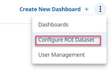

  1. Navigieren Sie zu den Insights für den gewünschten Mandanten.
  2. Wählen Sie im 3-Punkte-Menü in der oberen rechten Ecke die Option ROI-Dataset konfigurieren aus.

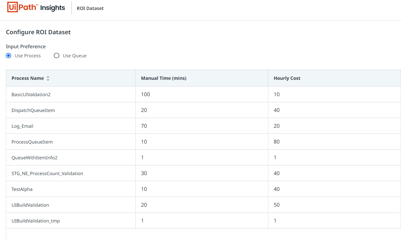

  3. Geben Sie auf der Seite Dataset die manuelle Zeit (in Minuten) ein, die es für einen Menschen erfordern würde, einen Prozess abzuschließen (End-to-End, betrachten Sie den gesamten Prozess als Einheit von einem) sowie die Kosten, die durch die Zahlung eines Menschen entstehen stündlich, um den gleichen Prozess auszuführen. Die Standardeinstellung von 1 wird als manuelle Zeit und stündliche Kosten für alle Prozesse und Warteschlangen gespeichert, denen keine neuen Werte zugewiesen sind. Standardmäßig zeigt das ROI-Dataset die Prozesse an. Um Warteschlangen zu konfigurieren, wählen Sie unter Eingabeeinstellung die Option Warteschlange verwenden aus und geben Sie dann Werte für jedes Warteschlangenelement ein.
    Hinweis:
    Beim Konfigurieren des ROI-Datasets können Sie Zahlen mit bis zu 2 Dezimalstellen verwenden. 0 ist auch ein gültiger Wert.
  4. Klicken Sie auf die Schaltfläche Speichern am unteren Rand der Seite, um die Aufgabe abzuschließen.
