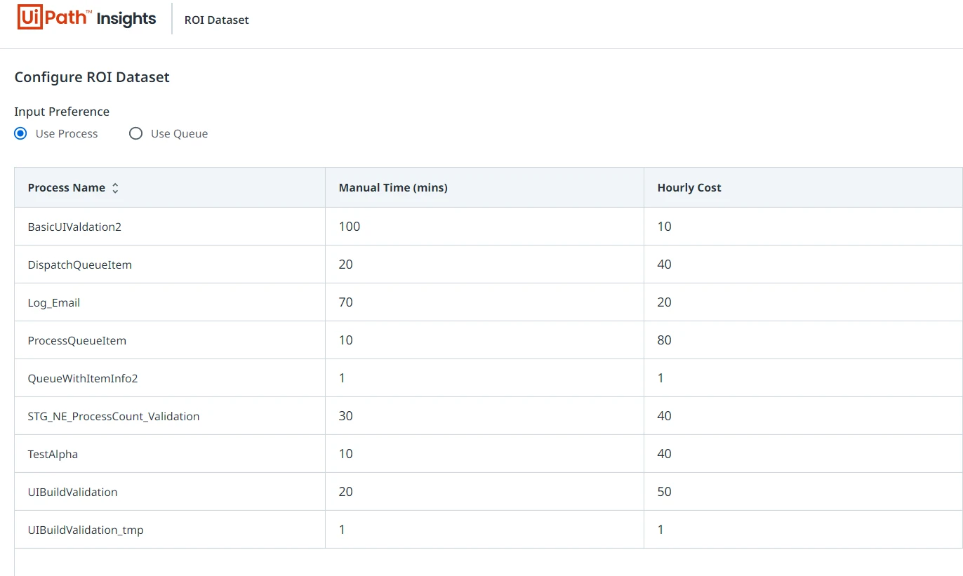

Konfigurieren des ROI-Datasets​
Wenn ein Benutzer die Administratorrolle hat, kann er die Baselines für Prozesse oder Warteschlangen konfigurieren. Die Vorlage für den Business-ROI verweist nur auf manuelle Werte des Prozesses, daher muss eine Kopie erstellt werden, damit die Anpassung so vorgenommen werden kann, dass Warteschlangen enthalten sind. Wenn der Administrator keine Werte in das Dataset eingegeben hat, wird die Vorlage für den Business-ROI gesperrt, und Sie können nicht darauf zugreifen, bis Werte angegeben sind.
Um das Dataset zu konfigurieren, muss der Administrator Folgendes tun:
  1. Navigieren Sie zu den Insights für den gewünschten Mandanten.
  2. Wählen Sie im 3-Punkte-Menü in der oberen rechten Ecke die Option ROI-Dataset konfigurieren aus.
  3. Geben Sie auf der Seite Dataset die manuelle Zeit (in Minuten) ein, die es für einen Menschen erfordern würde, einen Prozess abzuschließen (von Anfang bis Ende, betrachten Sie den gesamten Prozess als eine Einheit), sowie die Kosten, die durch die stündliche Zahlung eines Menschen für den gleichen Prozess entstehen würden. Die Standardeinstellung von 1 wird als manuelle Zeit und stündliche Kosten für alle Prozesse und Warteschlangen gespeichert, denen keine neuen Werte zugewiesen sind.
    By default, the ROI Dataset shows the processes. To configure Queues, select Use Queue under Input Preference, then enter values for each queue item.
    Hinweis:
    Beim Konfigurieren des ROI-Datasets können Sie Zahlen mit bis zu 2 Dezimalstellen verwenden. 0 ist auch ein gültiger Wert.
  4. Klicken Sie auf die Schaltfläche Speichern am unteren Rand der Seite, um die Aufgabe abzuschließen.
