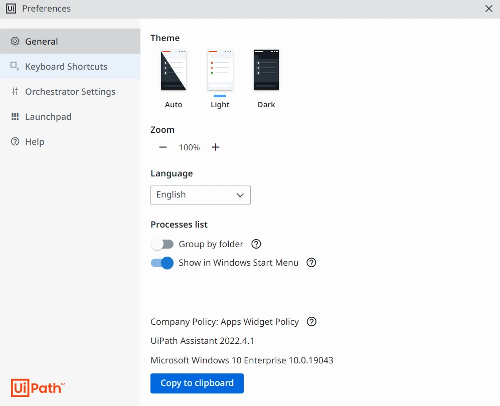

“Assistant 设置”窗口​
“常规”选项卡​
字段描述
主题用于更改 UiPath 助理的主题。
语言用于更改 UiPath 助理和 Studio 的界面语言。
缩放允许您在 UiPath Assistant 中增加或减少内容的大小。
流程列表Group by folder - this toggle organizes the processes in groups (Orchestrator folders or Widgets) on the home page. This is not available for offline users.
“在 Windows‘开始’菜单中显示”- 启用此选项后,UiPath Assistant 中的可用流程可在 Windows“开始”菜单中使用。
公司策略显示已部署的公司策略。
版本提供有关 UiPath Assistant 和操作系统版本的信息。

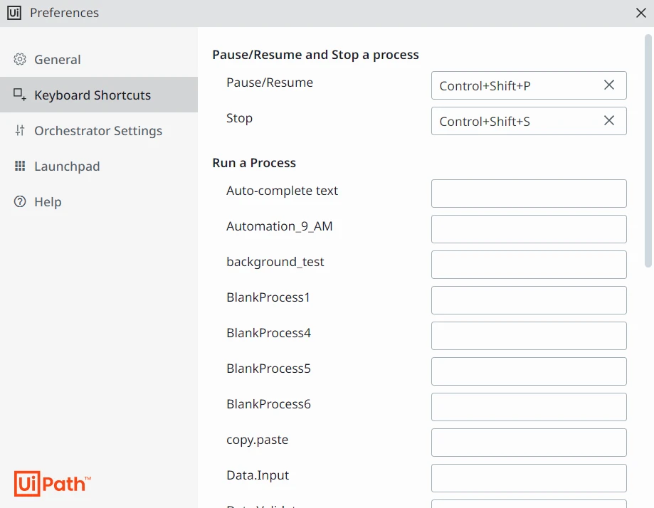

键盘快捷方式窗口​
字段描述
流程名称可通过您设置的键盘快捷方式启动的可用流程。
添加快捷方式用于配置全局键盘快捷方式,以便启动相应流程。
暂停/继续用于配置全局键盘快捷方式,以便暂停或继续执行当前正在运行的流程。
停止用于配置全局键盘快捷方式,以便停止当前正在运行的流程。
备注:
为了防止可能同时影响多个作业的停止/暂停/继续操作,键盘快捷键不适用于后台作业。
在配置流程的键盘快捷方式时,您需要考虑以下事项:
  • 您最多可使用三个不同的修饰键(Ctrl、Alt、Shift)以及其他任意键盘按钮。示例:Ctrl + Alt + Shift + P、Ctrl + Alt + P、Shift + P。请注意,不支持 Fn 修饰键。
  • 字符组合可包含数字键盘按钮,例如 Ctrl + Alt + Num3。请注意,等效数值无法代替指定的数字键盘按钮。
  • 如果字符组合包含数值,则其等效数字键盘无法代替该数值。例如,使用 Ctrl + Alt + Num3 代替 Ctrl + Alt + 3。
  • 您可以使用 F1 到 F11 的任意功能键。请注意,不支持 F12 功能键,因为其属于 Windows 全局键盘快捷方式。
  • 您不能使用已被其他应用程序占用的全局键盘快捷方式。
  • 如果第三方运行的应用程序使用相同的非全局键盘快捷方式,则可考虑使用机器人键盘快捷方式。
  • 全局键盘快捷方式可由安装在虚拟环境中的机器人注册和使用。
  • 如果“解锁”选项、“阻止用户输入”活动和机器人使用相同的键盘快捷方式,则当您首次按下该快捷方式时,其会取消阻止用户输入,并且会在您下次按下时暂停/继续或停止该流程。
  • 在使用指定的全局键盘快捷方式前,您首先需启动一个流程。
您也可以使用以下键盘快捷方式进行放大:
  • Ctrl + Shift + 可放大
  • Ctrl + - 可缩小
  • Ctrl + 0 可重置

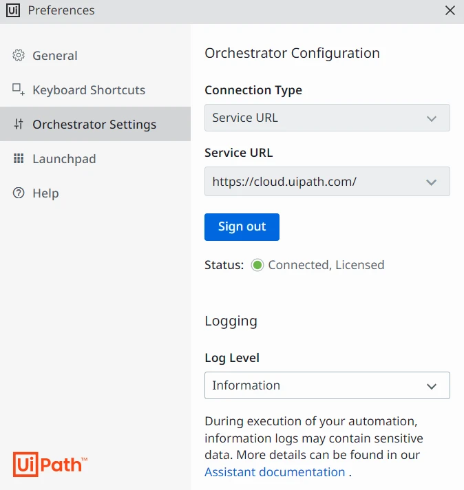

“Orchestrator 设置”窗口​
字段 说明
连接类型
与 Orchestrator 的连接类型有两种选择:服务 URL(用于交互式登录)或计算机密钥
计算机名称
安装机器人的计算机的名称。此字段会自动填充,长度需介于 1 至 15 个字符之间。如果计算机名称超过 16 个字符,则系统会在“Orchestrator 设置”窗口中截取其有效部分。例如,若计算机名称为 WORKSTATIONWIN7_01,则其在“Orchestrator 设置”窗口中显示为 WORKSTATIONWIN7。不支持以下字符:
  • 反斜杠 \)\)
  • 左斜线 /
  • 冒号 :
  • 星号 *
  • 问号 ?
  • 引号 "
  • 小于号 <
  • 大于号 >
  • 竖线 |
Please note that full stop . is a supported character, but the Machine Name cannot start with it. Some computer names are reserved by default. You can find out more about NetBIOS computer names and limitations on this page.
服务 URL
使用交互式登录时用于连接到 Orchestrator 实例的 URL。
Orchestrator URL
Orchestrator 实例的 URL,例如 https://platform.uipath.com/。系统会将该 URL 保存在下拉菜单中,因此下次连接 Orchestrator 时,您只需选择目标网址。
计算机密钥
从 Orchestrator 中的“配置机器人”窗口复制的计算机密钥。系统会保存此密钥。当您下次选择要连接到此字段的 Orchestrator URL 时,系统会自动将其填充为相应的密钥。
客户端 ID
The client ID refers to the robot identifier part of the client ID - client secret pair. This is generated in Orchestrator as described here.
客户端密码
The client secret refers to the authorization part of the client ID - client secret pair. This is generated in Orchestrator as described here.
登录
使用交互式登录时启动身份验证流程。
退出登录
从 Orchestrator 中注销并断开与机器人的连接。
连接
使您能够使用客户端 ID/客户端密码或计算机密钥将机器人连接到 Orchestrator。如果 UiPath Robot 已连接到 Orchestrator,或者您未正确填写所有必填字段,则此按钮将不可用。
断开连接
用于断开机器人与 Orchestrator 的连接。此按钮仅在机器人通过客户端 ID/客户端密码或计算机密钥连接到 Orchestrator 时可用。
机器人日志记录
机器人的日志记录信息级别。可用级别如下:Verbose、Trace、Information、Warning、Error、Critical 和 Off。
状态
显示机器人与 Orchestrator 的连接情况。此字段可包含以下值:
  • 已连接,已获得许可
  • 已连接,未获得许可
  • 机器人不可用
关闭
关闭“Orchestrator 设置”窗口。

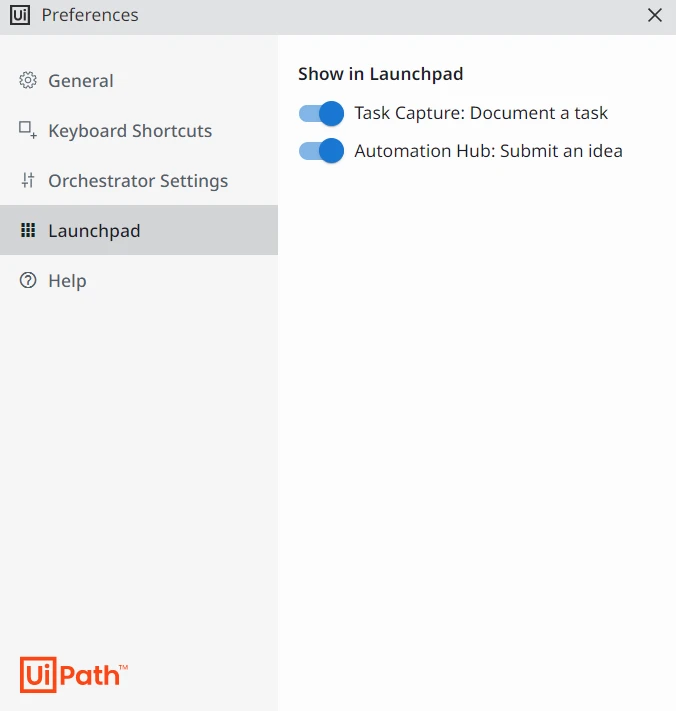

启动台窗口​
Here you can choose to show or hide the Task Capture Launcher and the ability to submit an idea to Automation Hub.

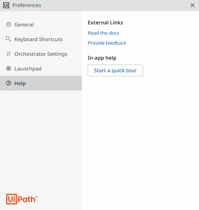

帮助窗口​
本节让您可以快速访问文档、快速反馈调查或启动 Assistant 的导览。
