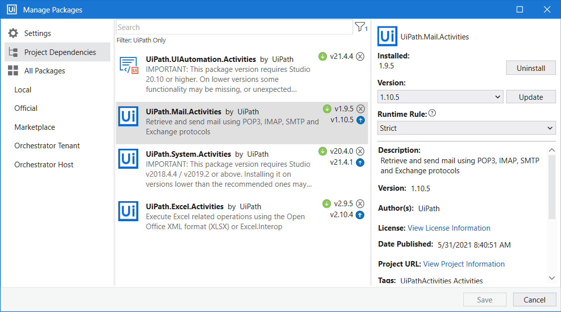

  1. 要管理项目中的依赖项,只需右键单击“项目”面板中的“依赖项”类别,然后单击“管理”。这将打开“管理包”窗口,其中包含“项目依赖项”类别。image alt text 图标显示当前安装的包。
1124
  1. 系统将显示默认依赖项以及当前链接到项目的版本。要更新软件包,只需单击更新图标 image alt text 旁边的可用版本编号。image alt text 图标显示在包的旁边,表示依赖项已做好安装准备。
  2. 只有在单击“保存”之后,才会在项目中安装依赖项。同时,还会在属于项目的 project.json 文件中更新依赖项的版本。
