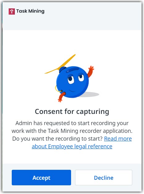

Ao começar a usar Unassisted Task Mining, uma prática recomendada é sempre apresentar a justificativa e o resultado esperado para seus usuários finais.A Task Mining não assistida registra apenas as partes relevantes da atividade do usuário final do trabalho, especificamente capturas de tela e metadados, para usar IA e criar uma imagem clara da tarefa em questão.
Os principais textos explicativos incluem:
  • A gravação só começará com o consentimento do usuário final.
