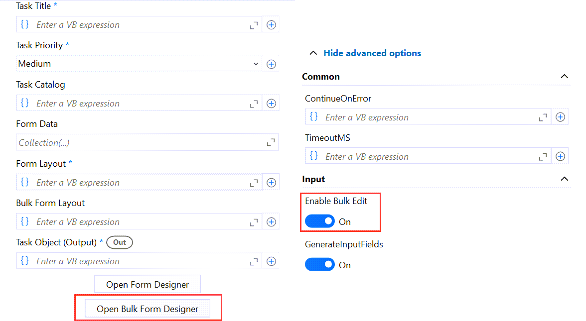

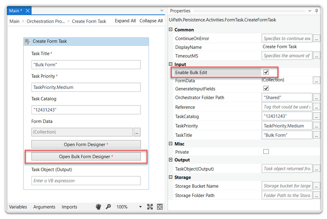

Clicar no botão Abrir designer de formulário abre o assistente do designer de formulário, que permite personalizar o formulário que você deseja usar em seu fluxo de trabalho.
O botão Abrir designer de formulários em massa fica disponível quando a propriedade Habilitar Edição em Massa é selecionada. Essa opção abre o Designer de formulário em massa, permitindo que você crie ações de formulário que podem ser editadas ou concluídas em massa na guia Ações da instância correspondente do Action Center.

  • Habilitar edição em massa - se selecionado, o botão Abrir criador de formulário em massa fica disponível no corpo da atividade. Esta opção permite gerarações de formulário que podem ser editadas em massa ou concluídas na guia Ações na Action Center.
