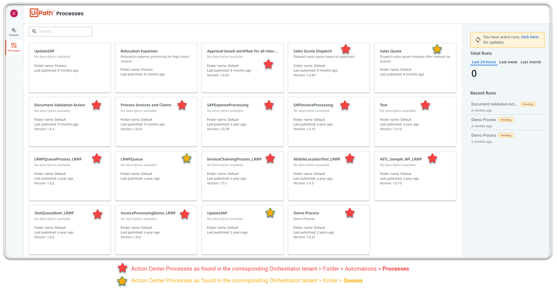

Como acessar processos
Para acessar processos, navegue até a guia Processos a partir do menu.

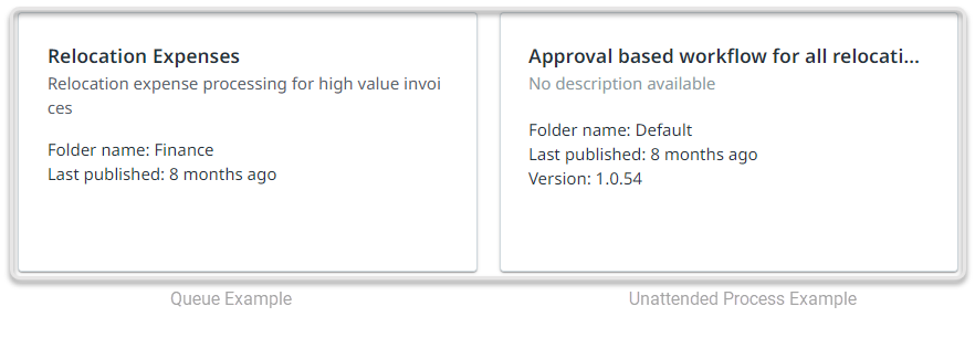

Como visualizar processos
Um cartão é exibido para qualquer fila ou processo não assistido encontrado nas pastas do Orchestrator às quais você tem acesso, com os seguintes detalhes:
Nome do processo.
Descrição.
Nome da pasta do destinatário
Data e hora de publicação.
Versão do pacote publicado (somente para processos).

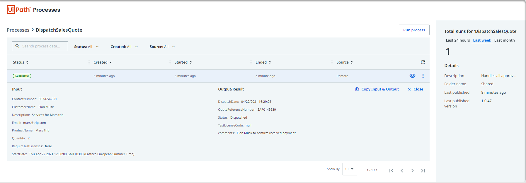

Como visualizar detalhes
Para visualizar detalhes específicos do processo, passe o mouse sobre o cartão do processo e clique em Visualizar detalhes
The Details page opens, displaying an entry for every process run, with the following details:
- Status
- Data de Criação
- Data de início.
- Data de término.
- Fonte (para processos)
- Exceções (para filas)
Para visualizar detalhes mais específicos, selecione Exibir dados do processo
para uma entrada específica. Isso expande os dados de Entrada e Saída/Resultado do processo correspondente, para ajudar você a rastrear as alterações feitas entre entradas.

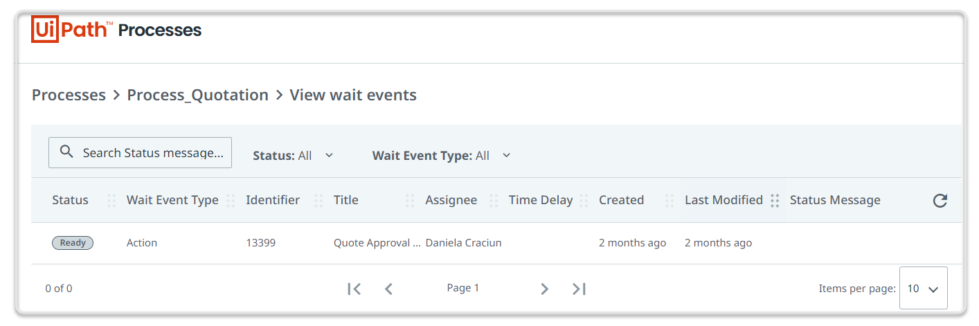

Checking the wait events of suspended processes
Every time a job or queue enters the suspended state, a new trigger containing the latest wait events is created. To check the events processes in Suspended state:
- Access the View Wait Events page.
- Na página Exibir detalhes do processo selecionado, abra a página Mais ações
menu para a execução Suspensa . - Click View wait events.
Result The wait events page opens, listing the following suspension details:
- Status: o status do gatilho correspondente ao processo;
- Tipo de evento de espera: o tipo de evento em que os processos estão em espera (Tarefa, Item da fila, Trabalho, Tempo de atraso);
- Identificador: o ID do evento que o processo está aguardando;
O ID está relacionado ao tipo de evento de espera, conforme a seguir: Tarefa -> ID da Ação, Item da Fila -> ID da Fila e Trabalho -> ID do Trabalho.
Título: o nome da fila ou processo correspondente;
Assignee—the currently assigned user to complete the action (This field is populated only for wait events of type Task). If empty, the task is unassigned.
Time Delay—the time stamp of the process resumption (This field is populated only for wait events of type Time Delay).
Criado: o carimbo de tempo da criação do processo;
Última modificação: o carimbo de tempo do processo da última revisão;
Mensagem de status: a mensagem de status definida na atividade correspondente Esperar e retomar.
Total de execuções
The Total Runs panel provides simplified analytics of the total number of runs for the corresponding process, in the indicated time span (last 24 hours, last week, or last month). On the main page of the service, the analytics refer to the total runs of all processes, displaying the recent ones and their status.
