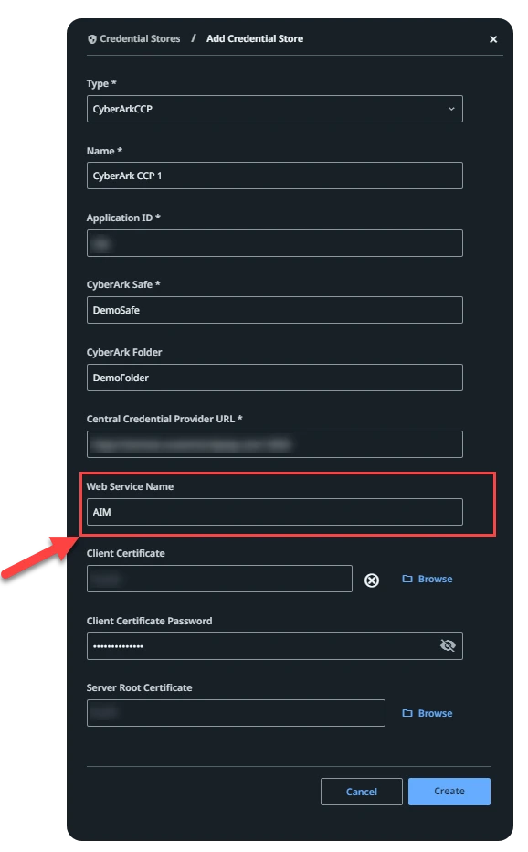

AIM Web サービス名のカスタマイズ​
CyberArk CCP 資格情報ストアの設定画面に [Web サービス名] フィールドを追加し、CCP の Web サービス名をカスタマイズできるようにしました。このフィールドを空のままにすると、既定の名前である「AIMWebService」が使用されます。
