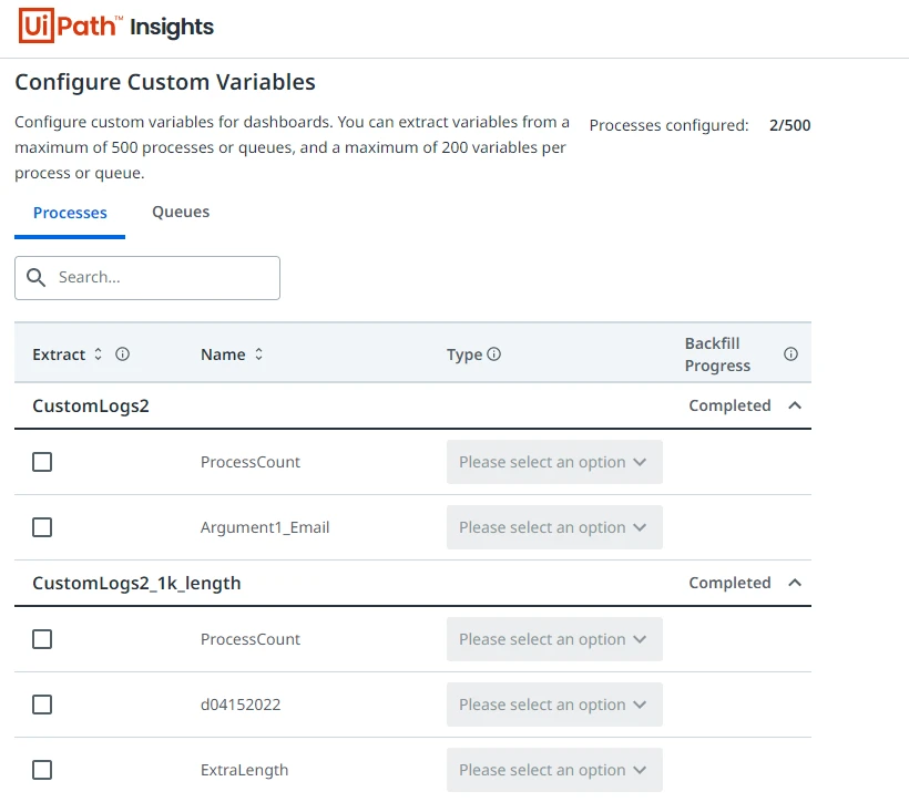

カスタム変数を設定するには、管理者は次の手順に従う必要があります。

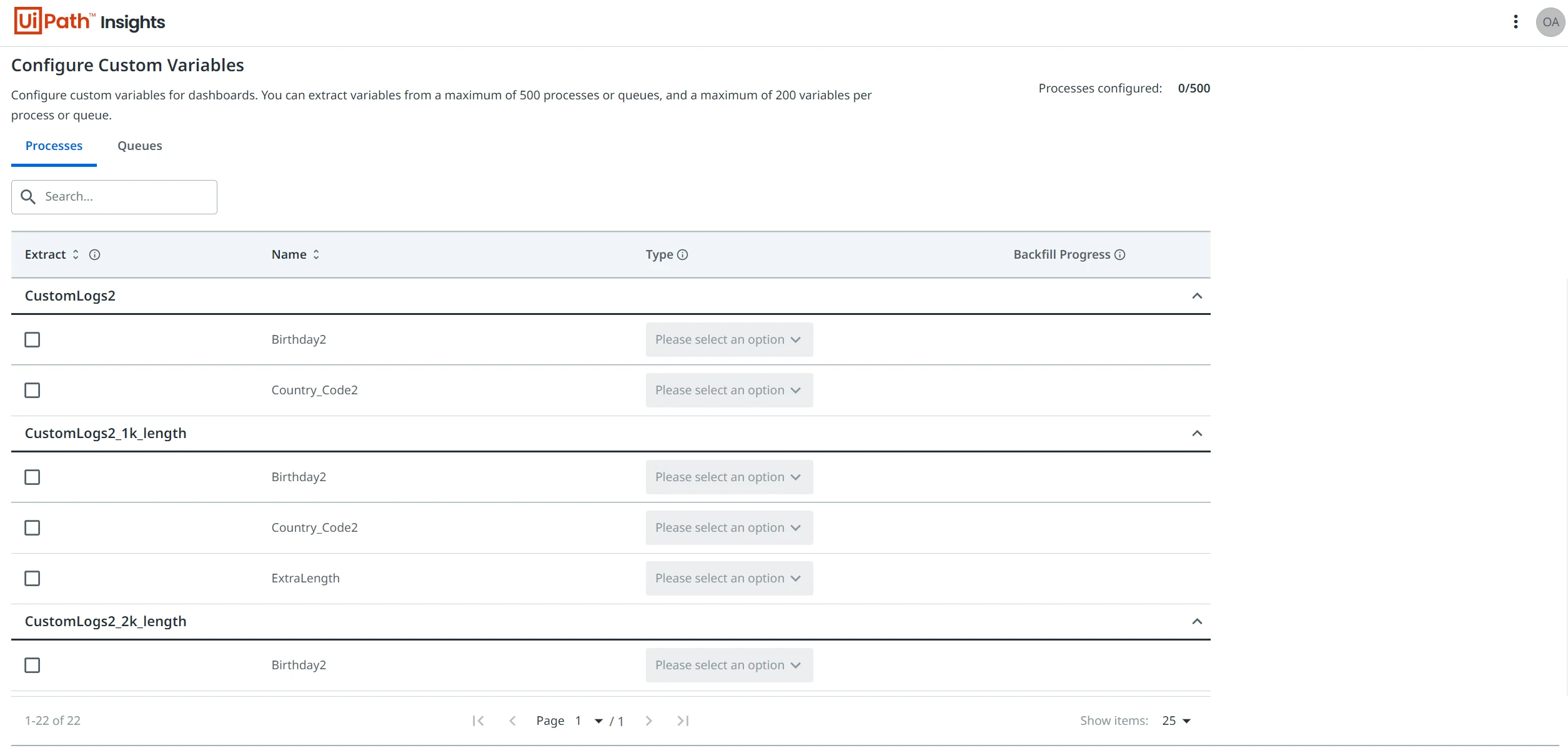

  1. Insights の任意のページの右上隅にある 3 点リーダー メニューをクリックして開き、[カスタム変数を設定] を選択します。設定ページが開き、抽出できるすべてのカスタム フィールドが一覧表示されます。
  2. 設定ページの上部に表示された、プロセスまたはキューのタブをクリックして、どちらのカスタム変数を設定するか決定します。
  3. [抽出] 列で、ダッシュボードの構築に使用するカスタム変数を選択します。
  4. [型] 列でカスタム変数の型を選択します。[String]、[Number]、[DateTime] から選択できます。

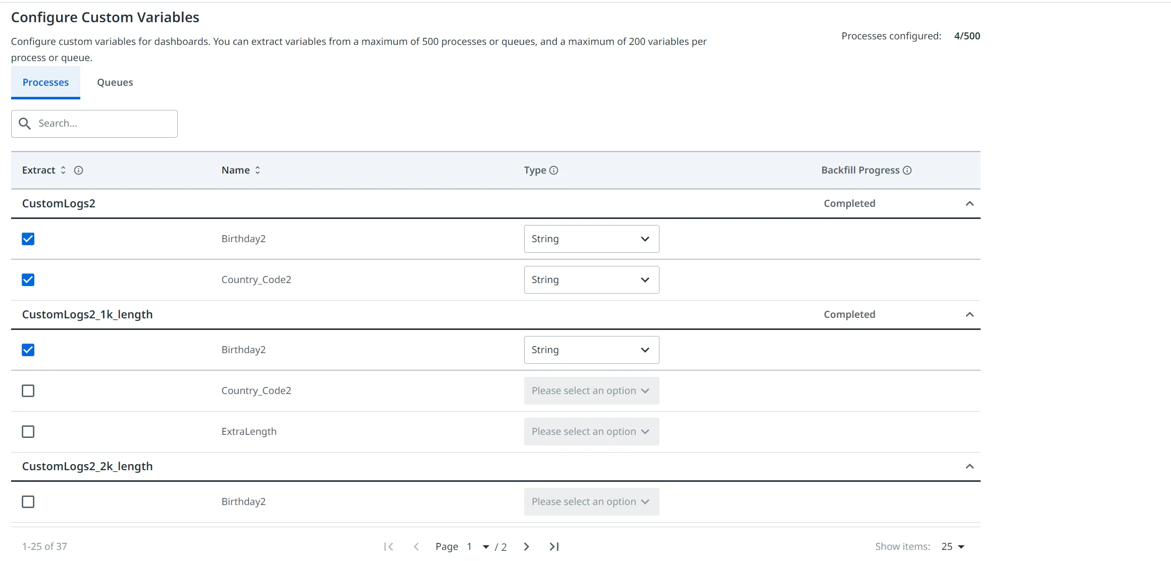

  5. 設定を保存します。特定のプロセスに対して抽出された変数はすべて、「*プロセス - プロセス名」という名前の Explore に表示され、特定のキューに対して抽出された変数はすべて、「*キュー - キュー名」という名前の Explore に表示されます。

設定例​
このセクションでは、ダッシュボードでカスタム変数を使用する例を示します。

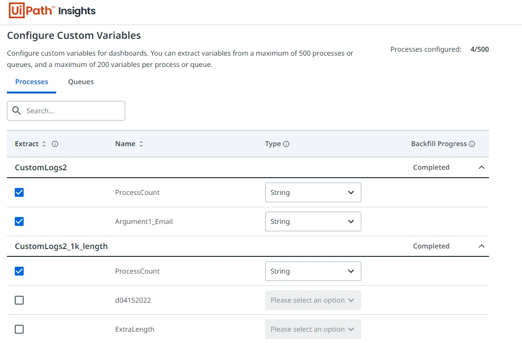

カスタム変数を設定するには、以下の手順に従います。
  1. 抽出対象として「ProcessCount」変数を選択し、[String] 型を選択します。
  2. 「Argument1_Email」変数を有効化して [String] 型を選択し、[保存] をクリックします。

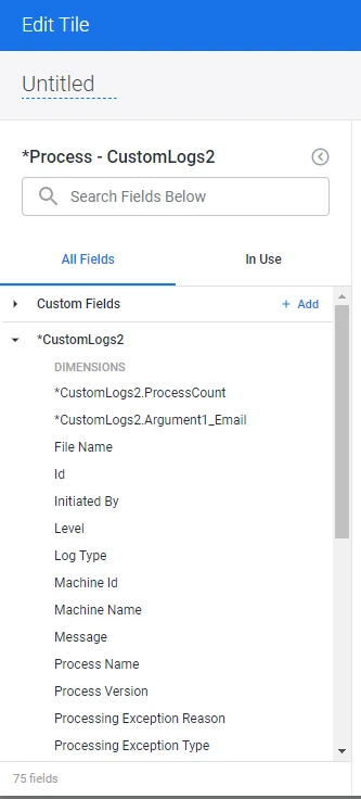

  3. ダッシュボード画面に戻って新しいダッシュボードを作成し、新しいタイルを追加します。
  4. [*プロセス - CustomLogs2] Explore を選択して CustomLogs2 ビューを選択し、設定したカスタム変数をこのプロセスからタイルで使用します。

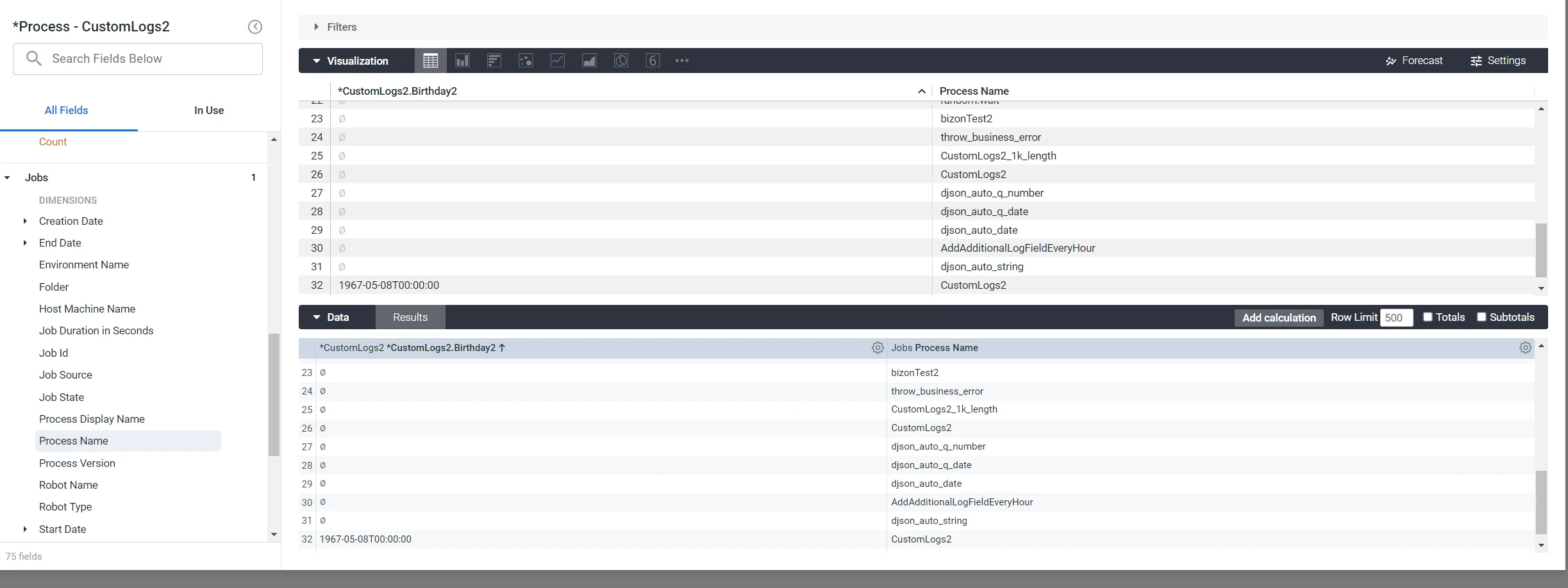

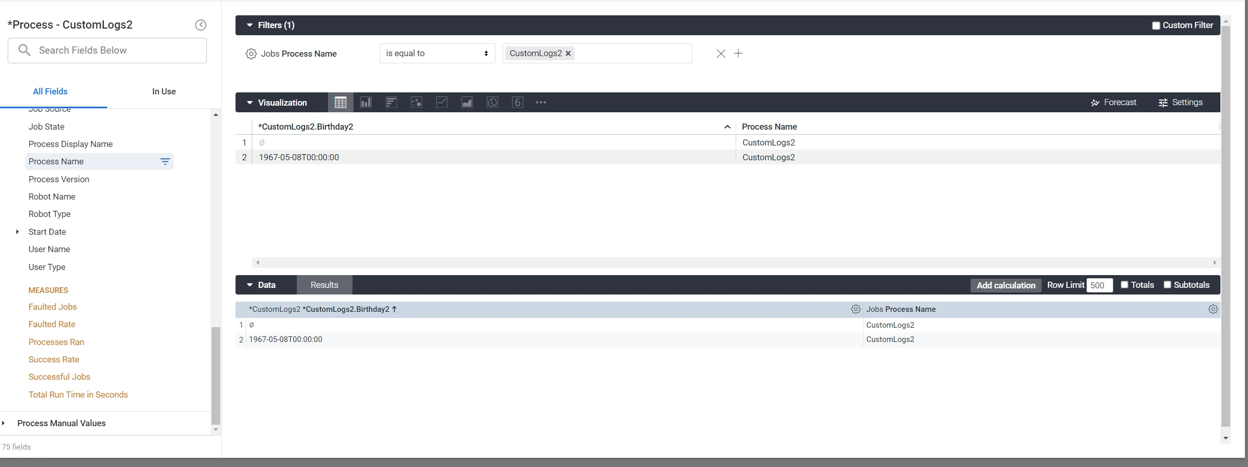

プロセスによって生成されたすべてのログにカスタム変数が存在しない場合、そのカスタム変数の値を含まないログでは、以下の画像に示すように変数の値が null として表示されます。
この特定のケースの例を以下に示します。

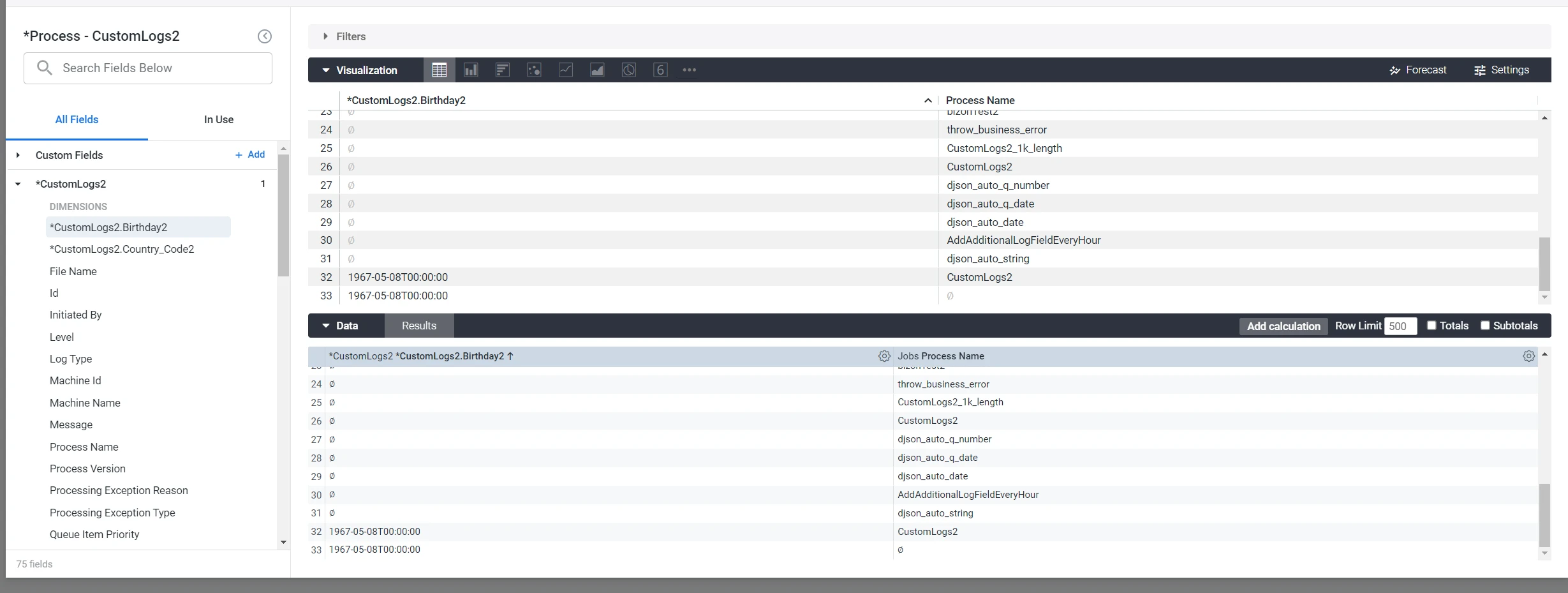

  1. [カスタム変数を設定] に移動します。カスタム変数フィールド「Birthday2」は、プロセス「CustomLogs2」で使用されていることが分かります。
  2. 新規または既存のダッシュボードを開き、タイルを追加します。
  3. [CustomLogs2] Explore に移動します。ジョブ ビューの [プロセス名] フィールドとカスタム変数フィールドを選択します。この場合、カスタム変数フィールドは「CustomLogs2.Birthday2」です。
  4. [Run] をクリックします。表示される結果は、以下のスクリーンショットのようになります。
null 値を削除するには、カスタム変数フィールドをフィルターとして追加します。最後に、ビジュアリゼーションから null 値が削除されるよう、条件を [is not null] に設定します。
注:
上記のケースは 2 つとも、カスタム フィールドの生データを表示している場合に発生します。カスタム変数に関数 (Sum、Average など) を適用すると、null の値は除外されます。
